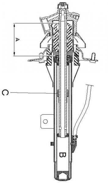

жду когда реберут и возможно переточат поршень капралон или из какого он материала..
Это бесполезно. Поршень на картинке это не поршень, а просто направляющая. Поршнем является хромированный шток.
Возможно виной подсосанный воздух из-под верхнего уплотнения или через дренажную трубку.
Передок не слишком падает на стоянке? Резиновая трубка дренажа стойки на месте?

Просмотр сообщенияkays сказал:

Еше раз: стойка на гидроситре - это не амортизатор, это просто раздвижная тяга, состоящая из цилиндра и поршня. Козлить она не может. Все, что влияет на козление, находится в сфере. Возможно в стойке или сфере есть воздух и тогда возможны чудеса. Вопрос - откуда он берется?

Все уплотнения сверху, но часть жижи прорывается сквозь них и скапливается между стенками стойки и оттуда - через лягушку и шланг - возвращаются обратно в бачок. Это дренажная система.
Чаще всего образуется трещина между лягушкой и приваренным к ней шлангом, ибо он все время изгибается. Лучше их заменить в сборе.
