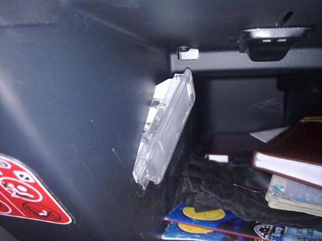

Angry Engineer Опубликовано 25 апреля, 2012 Поделиться Опубликовано 25 апреля, 2012 Добрый день. Хочу в перчаточный ящик вывести тройник прикуривателя (регистратор воткнуть, навигатор или еще чего подобное) и запитать его от фонаря в бардачке. Как этот самый фонарь аккуратно достать? Картинки приветствуются :rolleyes: Мы на Drive2.ru Ссылка на комментарий
Бес Опубликовано 25 апреля, 2012 Поделиться Опубликовано 25 апреля, 2012 Плоской отверткой с одной стороны. С торца. Если не пошло - с другого торца. Потренируйся на плафоне в багажнике - там поудобнее. Природа мудра, и Всевышнего глаз Видит каждый наш шаг на тернистой дороге Наступает момент, когда каждый из нас У последней черты вспоминает о Боге... Ссылка на комментарий

Angry Engineer Опубликовано 26 апреля, 2012 Автор Поделиться Опубликовано 26 апреля, 2012 выщелкнуть то как оказалось не проблема даже без помощи отвертки. но где-то он там примотан за провода что не вытащишь, что-то я побоялся силу прикладывать. Мы на Drive2.ru Ссылка на комментарий
Бес Опубликовано 26 апреля, 2012 Поделиться Опубликовано 26 апреля, 2012 Снять снизу панельку в которой стоИт/должен стоять такой же плафон подсветки ног и тогда можно увидеть плафон бардачка с наружной стороны. И увидеть что держит провода. Скорее всего просто скотч. Природа мудра, и Всевышнего глаз Видит каждый наш шаг на тернистой дороге Наступает момент, когда каждый из нас У последней черты вспоминает о Боге... Ссылка на комментарий
