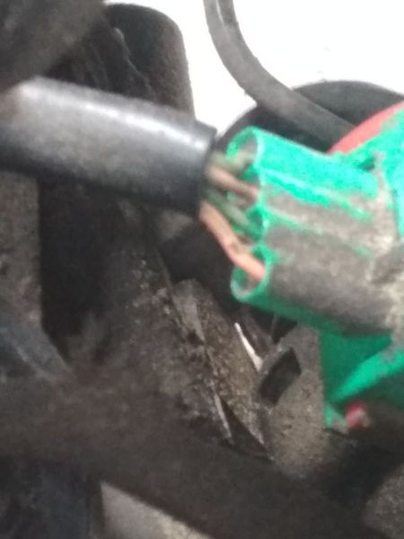

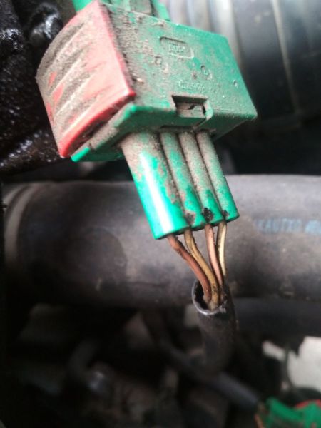

Galyg Опубликовано 4 мая, 2021 Поделиться Опубликовано 4 мая, 2021 Подсоеденил...расколбас и ошибки.Нашел такой же Пикас посмотрел распиновку.Первое фото верхний .Второе нижний.Короче на NFU 2006 (Методом научного тыка) Разобрался.... Черный-Зеленый .Серый-Бежевый.первый белый -Розовый.второй-Белый.Сканировал auto com.Все заработало! Олегович, usatik33, jawa888 и 1 другой 4 Ссылка на комментарий
