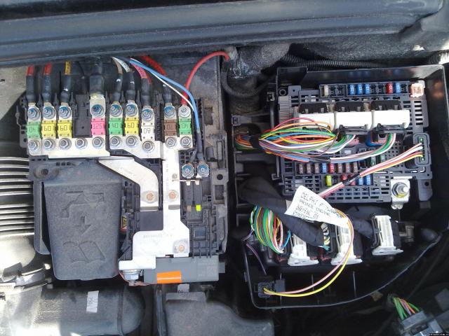

Бес Опубликовано 17 апреля, 2012 Поделиться Опубликовано 17 апреля, 2012 Что-то сунулся под капот к предам, а там больно уж отличается от мануала А чуть выше фраза: В детстве любил киножурнал - "Хочу всё знать!" Так вот и сейчас такое есть. Хочу знать Какой пред за что отвечает. :biggrin: Природа мудра, и Всевышнего глаз Видит каждый наш шаг на тернистой дороге Наступает момент, когда каждый из нас У последней черты вспоминает о Боге... Ссылка на комментарий
vsepan Опубликовано 17 апреля, 2012 Поделиться Опубликовано 17 апреля, 2012 Бес, а что запитывается от правого 40 А (зелёный), который рядом с 70 А (коричневый)? У меня предохранитель стоит, но ничего не подключено. Тенденс, авто. Ссылка на комментарий
kensarov Опубликовано 17 апреля, 2012 Поделиться Опубликовано 17 апреля, 2012 Вопрос на засыпку, реально. Даже малая часть не совпадает с рисунком в мануале. Ссылка на комментарий
Бес Опубликовано 17 апреля, 2012 Автор Поделиться Опубликовано 17 апреля, 2012 :rofl: :rofl: Я не-зна-ю! :rofl: У меня такая же шняга ! Первая скорость не работает, дует забортным воздухом. Разогрел двигло до 102 градусов - рев вентилятора на второй скорости и ледяной ураган из климата. Значит с климатом все нормально, проблема с первой скоростью вентилятора. :dntknw: Вот говорит что пред на 60 А поменяли. Хочу знать какой? Какой за 64 рубля? Природа мудра, и Всевышнего глаз Видит каждый наш шаг на тернистой дороге Наступает момент, когда каждый из нас У последней черты вспоминает о Боге... Ссылка на комментарий
Бес Опубликовано 17 апреля, 2012 Автор Поделиться Опубликовано 17 апреля, 2012 На ситроен-сервисе нет информации о назначении предохранителей. :dntknw: Не знаешь где взять :biggrin: Природа мудра, и Всевышнего глаз Видит каждый наш шаг на тернистой дороге Наступает момент, когда каждый из нас У последней черты вспоминает о Боге... Ссылка на комментарий
vsepan Опубликовано 17 апреля, 2012 Поделиться Опубликовано 17 апреля, 2012 как вариант - прозвонить все, чтобы проверить - в предохранителе ли дело. Хотя, что это - на каждую скорость свой предохранитель? Ссылка на комментарий
Бес Опубликовано 17 апреля, 2012 Автор Поделиться Опубликовано 17 апреля, 2012 Бес, а что запитывается от правого 40 А (зелёный), который рядом с 70 А (коричневый)? У меня предохранитель стоит, но ничего не подключено. Тенденс, авто. У меня тоже Тытынс+авто, но как видишь что-то подключено - хочу знать что. :rolleyes: В той теме посмотри - человек прозвонил, все рабочие. Едет к ОД. Что-то мне это не нравится. :spiteful: Природа мудра, и Всевышнего глаз Видит каждый наш шаг на тернистой дороге Наступает момент, когда каждый из нас У последней черты вспоминает о Боге... Ссылка на комментарий
Implex82 Опубликовано 17 апреля, 2012 Поделиться Опубликовано 17 апреля, 2012 Вот тема и всплыла,да Бес как я и говорил-кривой мануал у нас блин,так и не нашёл преды от ближнего)))А в ОД сказали -Приезжайте мы вам заменим !Класс а если я ночью в степи -ждать утро и гнать 1000км ,что бы мне их поменяли ))) Ссылка на комментарий
petrik77 Опубликовано 17 апреля, 2012 Поделиться Опубликовано 17 апреля, 2012 Я предохранитель перекуривателя менял, стоя на коленях,на федеральной трассе м4.В мороз и вьюгу,проклял все что можно.Но а про свет ваще засада!!! Ссылка на комментарий

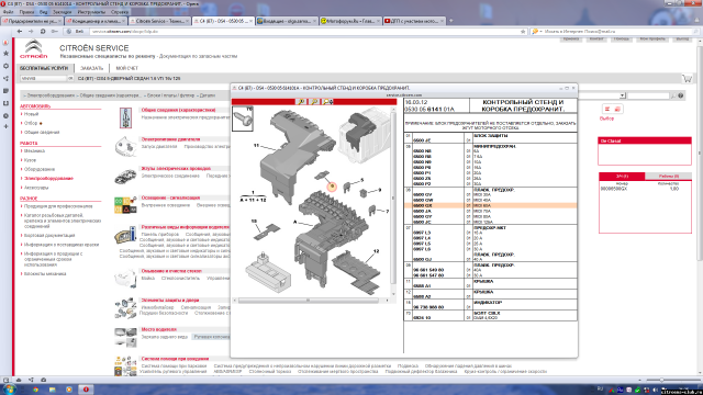

Vfirs Опубликовано 17 апреля, 2012 Поделиться Опубликовано 17 апреля, 2012 (изменено) Вот нашел в citroen service. На каждом блоке подписаны. Я так понимаю если оборудования нет, то и предохранитель пустой. Изменено 17 апреля, 2012 пользователем Vfirs mvu2, VaLeO 9-1 1, CATER PILLAR и 3 других 6 Ссылка на комментарий
