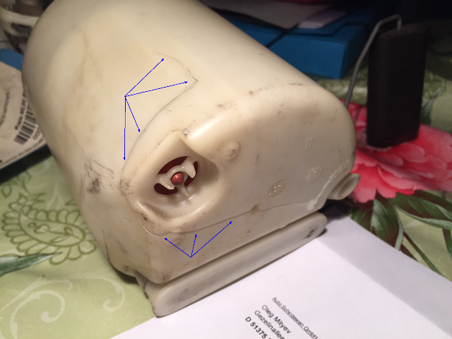

DeltaGold Опубликовано 10 сентября, 2016 Поделиться Опубликовано 10 сентября, 2016 (изменено) У меня тут насос купленный оказался с дефектом - низ (поддон) треснутый. Времени менять пока нет, буду из двух насосов делать один. Купленный подключил, вроде жужжит, но под давлением проверю когда поставлю. На фирме клянуться, что прошел 31 000 км. image.bmp Изменено 10 сентября, 2016 пользователем DeltaGold Ссылка на комментарий
afanyr Опубликовано 10 сентября, 2016 Поделиться Опубликовано 10 сентября, 2016 (изменено) Я уже второй "десяточный" поставил. Первый прошел тысяч 140. Начал немного шумновато работать. Заменил на новый. Сеточка была забита наглухо. Поэтому и шумел. Объясните "бестолковому" зачем покупать б.у. насос ,после из двух один собирать когда можно новый мотор за 800 руб. поставить? Изменено 10 сентября, 2016 пользователем afanyr defekt и Алексей622 2 Ссылка на комментарий
