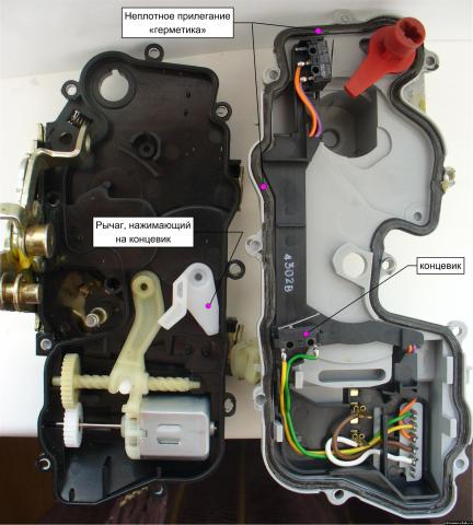

Kuk Опубликовано 3 апреля, 2012 Поделиться Опубликовано 3 апреля, 2012 Вот фотка замка задней двери с С5-2 в разборе, думаю ваш аналогичен/идентичен на фотке видно место для второго моторчика под реализацию функций суперблокировка/замок от детей, и "пустой" контакт под управление (кстати по колодке можно "пробить" наличие проводки... ну и собственно наличие второго мотора проверить) без этого никак. Enzo прав - просто овчинка выделки не стоит: активировать функцию можно, замки поменять можно - вопрос денег, а прокидывать проводку та еще песня..(встраивать мотор практически нереально) разбор замка описан здесь: http://citroens-club.ru/forum/index.php?showtopic=23695 kislyc и Enzo 2 я за вас свою работу делать не буду...© Ссылка на комментарий

Гость vladimirr Опубликовано 4 апреля, 2012 Поделиться Опубликовано 4 апреля, 2012 у меня мильтик.но вынул заглушку кнопки суперблок-ки а там разъем готовый вставлен только кнопки не хватает и лексии.а судя по фото разобранного замка второй моторчик блокирует тот же самый рычажок желтый который торчит с наружи двери.мне так кажется что замок у меня уже со вторым моторчиком.если производитель ставит проводку максимальную то и замки тоже максимальные.видимо на конвейере бегемот мой начали как XTR собирать а вышел мультик. Ссылка на комментарий

Kuk Опубликовано 4 апреля, 2012 Поделиться Опубликовано 4 апреля, 2012 Наличие проводки под кнопку не означает наличие проводки/моторчика в двери под суперблокировку/замка от детей .. Самое простое - снять обшивку дверей, снять разъем с замка и пересчитать контакты/провода )) если проводка есть - тестировать замок на наличие второго моторчика... Можно пойти другим путем: подключить кнопку, пусть даже неродную и по временной схеме - главное знать что замыкать/размыкать)) Попробовать... Пошариться лексией в мозгах и опять попробовать... (интересно, лексия покажет ошибку/отсутствие мотора при попытке активировать функцию суперблокировки/замка от детей, если вообще есть управление этой функцией в проге) ... ну и т.д. я за вас свою работу делать не буду...© Ссылка на комментарий
