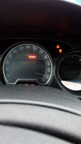

brabra Опубликовано 16 января, 2020 Поделиться Опубликовано 16 января, 2020 После замена троса ручника вылетели такие ошибки и ручник не работает,но калибровка произходит и после этово я смог только один раз включит ручник.При повторном попытке начинают моргат красная лампочка для нерабочий ручник.В диагбоксе эст такие ошибки.Что нада делать ?У меня C5x7.Ети две лампочки горят непрерывно + service.Красная моргает около 10сек после насжатя.Спосибо и извините за мой руский,я из Болгарии. Ссылка на комментарий

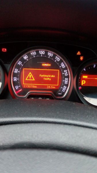

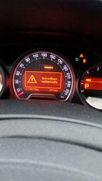

huh? Опубликовано 16 сентября, 2021 Поделиться Опубликовано 16 сентября, 2021 VF7RDRFJF54045563 Катаюсь в отпуске по стране, уже возвращаюсь домой. Загорелась ошибка ручника и esp. Заглушить-завести не помогает. Машина нормально тормозит, но ошибки не проходят. При этом после запуска двигателя ошибок нет, но при нажатии тормоза не разблокируется селектор АКПП, и почти сразу загораются ошибки esp и ручника, после этого селектор разблокируется и можно ехать. Ручник работает, но при попытке снять с ручника вручную ругается, что я ногой на педаль тормоза не давлю. Отключил автопостановку на ручник, оставляю только на положении P, ручник не включаю. После появления ошибки проехал 400км. Ехать до Москвы еще 1000км. Ехать дальше? Или на месте искать сервис PSA? Критично ли с точки зрения безопасности и влияния на другие узлы машины? Смогу доехать до дома, чтобы решить проблему в своем сервисе? Ссылка на комментарий
Бес Опубликовано 16 сентября, 2021 Поделиться Опубликовано 16 сентября, 2021 6 минут назад, huh? сказал: Отключил автопостановку на ручник, оставляю только на положении P, ручник не включаю. 7 минут назад, huh? сказал: Ехать дальше? Угу. Сам он не включится. Тем более на ходу. 7 минут назад, huh? сказал: Смогу доехать до дома, чтобы решить проблему в своем сервисе? Угу. Бог в помощь. электрический стояночный тормоз.pdf Природа мудра, и Всевышнего глаз Видит каждый наш шаг на тернистой дороге Наступает момент, когда каждый из нас У последней черты вспоминает о Боге... Ссылка на комментарий
huh? Опубликовано 16 сентября, 2021 Поделиться Опубликовано 16 сентября, 2021 Большое спасибо! Так и думал, но сомневался. Больше всего страшно за то, что оно может на тормозную систему повлиять как-то. Ссылка на комментарий
Бес Опубликовано 16 сентября, 2021 Поделиться Опубликовано 16 сентября, 2021 6 минут назад, huh? сказал: Больше всего страшно за то, что оно может на тормозную систему повлиять как-то. Да никак. Вообще питание с него сними. F09 30A+ аккумулятор Стояночный тормоз с электроприводом МОДУЛЬ ПРЕДОХРАНИТЕЛЕЙ АККУМУЛЯТОРНОЙ БАТАРЕИ (BFDB).pdf Природа мудра, и Всевышнего глаз Видит каждый наш шаг на тернистой дороге Наступает момент, когда каждый из нас У последней черты вспоминает о Боге... Ссылка на комментарий

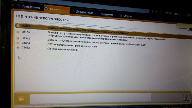

ft_maxim Опубликовано 24 сентября, 2021 Поделиться Опубликовано 24 сентября, 2021 Троса на месте, но ослаблены. А вот двигатель молчит совсем. И ошибки прочитались. с1559 u1219 с155а - ошибка двигателя, блока управления и датчика усилия. Ссылка на комментарий
