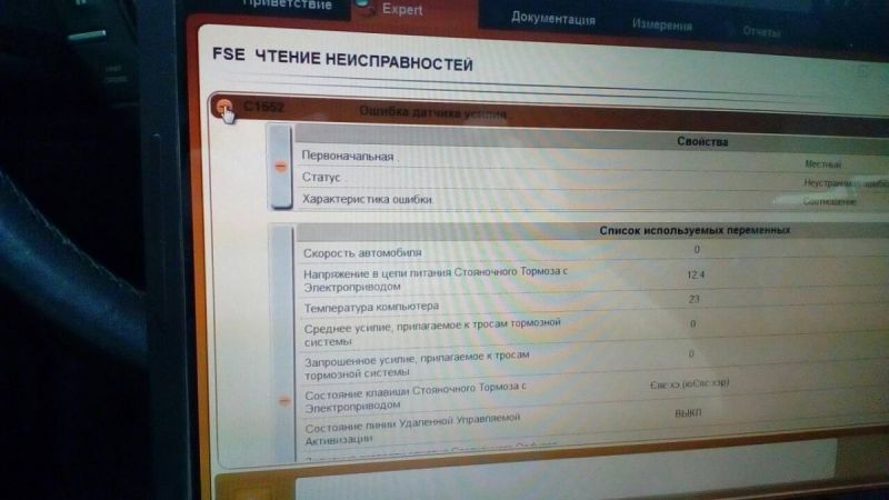

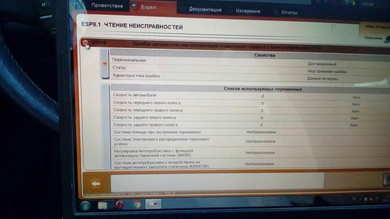

academik_2010 Опубликовано 15 декабря, 2018 Поделиться Опубликовано 15 декабря, 2018 Добрый день.помогите разобраться с ошибкой по электроручнику. При наезде в яму задним колесом,появляется ошибка по электроручнику.Лексией ошибка удаляется и ручник благополучно работает пока опять не въеду в яму. Подскажите в чем может быть проблема. Ссылка на комментарий
Бес Опубликовано 15 декабря, 2018 Поделиться Опубликовано 15 декабря, 2018 Ну ошибка то какая? Природа мудра, и Всевышнего глаз Видит каждый наш шаг на тернистой дороге Наступает момент, когда каждый из нас У последней черты вспоминает о Боге... Ссылка на комментарий
academik_2010 Опубликовано 15 декабря, 2018 Поделиться Опубликовано 15 декабря, 2018 Точно не помню. Не обратил внимания просто стер ошибку лексией. Сейчас лексия далеко воспользоваться не могу. Ошибка выскачила в дороге. Ссылка на комментарий
MityaSVR Опубликовано 15 декабря, 2018 Поделиться Опубликовано 15 декабря, 2018 Я думаю надо задним колесом в яму наехать и посмотреть какая ошибка вылезет. Бес 1 Ссылка на комментарий
academik_2010 Опубликовано 17 декабря, 2018 Поделиться Опубликовано 17 декабря, 2018 Добрый вечер. При въезде в яму задним колесом появляется ошибки по электроручнику. Подскажите в чем проблема. Добрый вечер. При въезде в яму задним колесом появляется ошибки по электроручнику. Подскажите в чем проблема. Ссылка на комментарий
