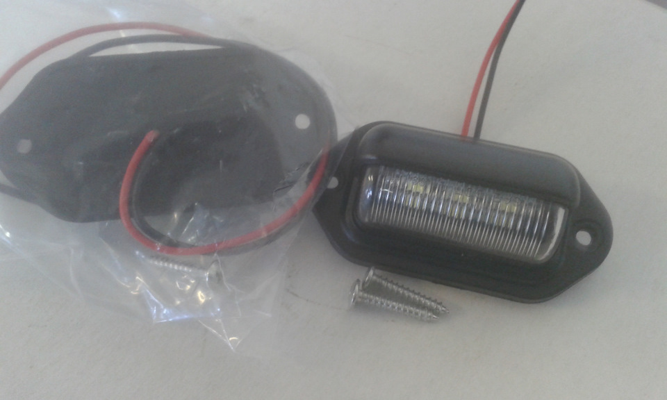

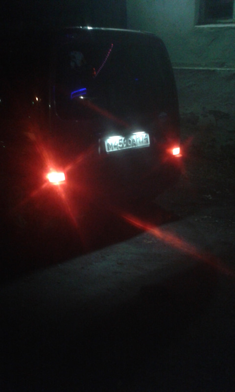

krist Опубликовано 4 мая, 2017 Поделиться Опубликовано 4 мая, 2017 (изменено) я поставил такие: вот так светят))) https://ru.aliexpress.com/item/12V-6LEDs-License-Plate-Light-Lamp-Bulbs-Number-Plate-Light-for-Motorcycle-Boats-Aircraft-Automotive-Trailer/32774498883.html?spm=2114.13010608.0.0.HUlOpV Изменено 4 мая, 2017 пользователем krist Ссылка на комментарий
