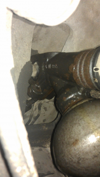

nehemiah Опубликовано 10 февраля, 2013 Поделиться Опубликовано 10 февраля, 2013 (изменено) Вот собственно фотки из задней правой стойки и место где течет подвеска. Как к этой трубке подобраться, кто нибудь знает? Изменено 10 февраля, 2013 пользователем nehemiah Ссылка на комментарий
ИС-Xantia Опубликовано 10 февраля, 2013 Поделиться Опубликовано 10 февраля, 2013 А Вы точно уверены, что виновата именно трубка? Там есть еще ее уплотнитель, уплотнитель сферы, цилиндр... Я бы протер это место насухо и сначала выяснил причину. С5-II, ГА-3, 2,0 RFJ (EW10A) 2007г МКПП. До него Xantia 1,9D 1994г была 12 лет. Ссылка на комментарий
nehemiah Опубликовано 10 февраля, 2013 Поделиться Опубликовано 10 февраля, 2013 (изменено) Ну, судя по фото и по струе жижи, мне кажется все таки трубка, так как видно, что она вся в жидкости, значит течь идет выше по ходу трубки, если бы такая течь была с места соединения сферы с цилиндром, то трубка не была бы вся в жиже. Да и слабо верится что такую струю может сделать немного прохудившийся уплотнитель. К тому е нередко встречаются заявления людей о том, что именно эта трубка умирает и дает течь. Еще бы кто нибудь подсказал, как ее снять :( Добавлю еще, что 2 месяца назад там ни капельки подтеков не было. Мне кажется морозы за -30 могли сделать свое дело.. поэтому так резко все и вытекло. До этого дня в гараже ни разу под этим местом не видел даже капли LDS Изменено 10 февраля, 2013 пользователем nehemiah Ссылка на комментарий

Евгеник Опубликовано 10 февраля, 2013 Поделиться Опубликовано 10 февраля, 2013 nehemiah, номер 3 на схеме http://www.numcat.ru/img/HFEbEEtSPgkWAAtEClxDXEZEXwlYCEdf nehemiah 1 Ссылка на комментарий
