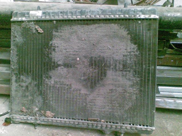

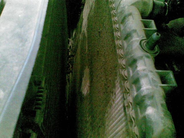

radist72 Опубликовано 29 марта, 2012 Поделиться Опубликовано 29 марта, 2012 (изменено) :crazy_pilot: Это как? Радиаторы системы охлаждения двигателя и кондиционера, обычно на автомобиле устанавливаются, как сэндвич, один за другим на близком расстоянии и вымыть из них мух и грязь стуей воды не получается. Поэтому их, например на моей машине ( Ландровер Дискавери) для мойки либо снимают совсем - что дорого и муторно, либо, как бы "располовинивают", т.е. аккуратно раскручивают крепления и отодвигают друг от друга, не снимая шлангов и не сливая жидкости. Этот способ помогает быстро и качественно промыть радиаторы, но желательно, чтобы такие процедуры делали не на мойке, а в сервисцентре, т.е. с пониманием процесса. Ситроен C4 для меня новая машина, но радиаторы на ней тоже присутствуют - значит присутствует и аналогичная проблема. Изменено 29 марта, 2012 пользователем radist72 Ссылка на комментарий
Бес Опубликовано 30 марта, 2012 Поделиться Опубликовано 30 марта, 2012 radist72, подтверждаю - есть такая проблема. Не сливая антифриз и хладоген совсем уж качественно не получится промыть, но отвести один от другого и вымыть весь хлам оттуда,а потом промыть какой-нибудь "кривой" насадкой - можно. Не забуду - вечером фото скину. Природа мудра, и Всевышнего глаз Видит каждый наш шаг на тернистой дороге Наступает момент, когда каждый из нас У последней черты вспоминает о Боге... Ссылка на комментарий

Бес Опубликовано 31 марта, 2012 Поделиться Опубликовано 31 марта, 2012 Природа мудра, и Всевышнего глаз Видит каждый наш шаг на тернистой дороге Наступает момент, когда каждый из нас У последней черты вспоминает о Боге... Ссылка на комментарий
petrik77 Опубликовано 31 марта, 2012 Поделиться Опубликовано 31 марта, 2012 Фигасибе!!Буду сетку ставить из нутри может поможет!!С таким радиатором без спец средств не обойтись!! Ссылка на комментарий
nastoyashiy Опубликовано 31 марта, 2012 Поделиться Опубликовано 31 марта, 2012 сетка не поможет. В любом случае минимум раз в три года рекомендуется промывать радиатор. Ссылка на комментарий
Бес Опубликовано 31 марта, 2012 Поделиться Опубликовано 31 марта, 2012 nastoyashiy, +1. Сетка не поможет - на фото радиаторам около 3-х лет и около 80 тыс пробега. Кстати за это время испарилось 75% хладогена. Должно быть 450, было 115 грамм. Природа мудра, и Всевышнего глаз Видит каждый наш шаг на тернистой дороге Наступает момент, когда каждый из нас У последней черты вспоминает о Боге... Ссылка на комментарий
