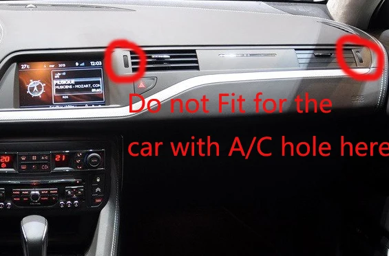

frog2050 Опубликовано 7 ноября, 2018 Поделиться Опубликовано 7 ноября, 2018 @mbalanov, Эх, чего не знаю - того не знаю. Нет у меня С5. А чем китайская не подошла - по форме или крепежу ? Фотку своей панели пришли Тогда типа такого надо - https://ru.aliexpress.com/item/LJDA-1-din-7-Android-6-0-DVD-Citroen-C5/32861018192.html Ещё - https://ru.aliexpress.com/item/4-1024-600-Android-6-0-DVD-gps/32917004643.html Надо выбирать до 2013 г. С5. У них изменился в 2013 году. Вот китайцы нарисовали, куда смотреть при заказе То, что вверху дал ссылки, тоже не подходят. Но можно воздуховоды либо переставить, либо купить в китае Есть Lexia/DiagBox 7.83, могу помочь в выходные, район Бутово. — Хочу, чтобы у меня была роскошная шуба, в которой я бы могла ходить и летом и зимой! – воскликнула женщина. И превратилась в лисицу! Точнее нужно формулировать свои желания Ссылка на комментарий
mbalanov Опубликовано 7 ноября, 2018 Поделиться Опубликовано 7 ноября, 2018 @frog2050, там, к сожалению, не в воздуховодах проблема. Кстати, как раз одну из них и заказывал. Не подошла ни форма, ни крепеж frog2050 1 Ссылка на комментарий
