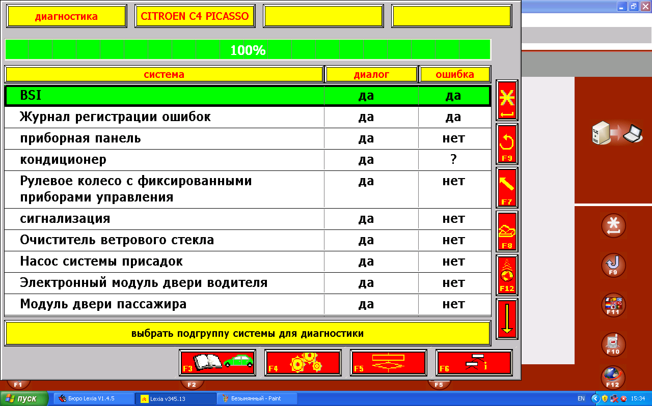

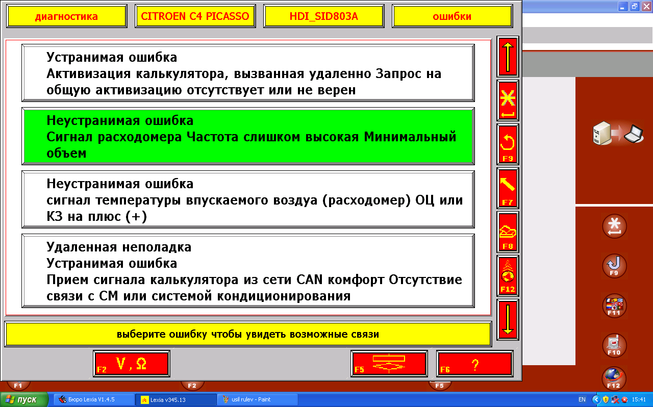

Двигатель DW10BTED4 . Подключил компьютер мультитроникс  и выдал ошибки 113 . 102 .415 . На приборке сервис и двигатель не горят. Возможно что на некоторые ошибки индикации нет ?
VF7UARHJH9J123883
Видно ошибки остались в памяти, тоесть сейчас они не актуальны, но когда-то были, и "чек" не всегда загорается, только на значительные ошибки типа критически важных.
Сейчас вспомнил ,  когда ставил аккумулятор не подключил датчик и завёл  . А через месяц проверил вот и выдало. Стереть теперь только лексией ?
Изменено пользователем mastec
VF7UARHJH9J123883

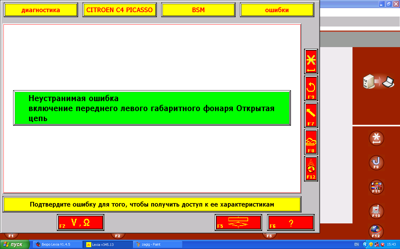

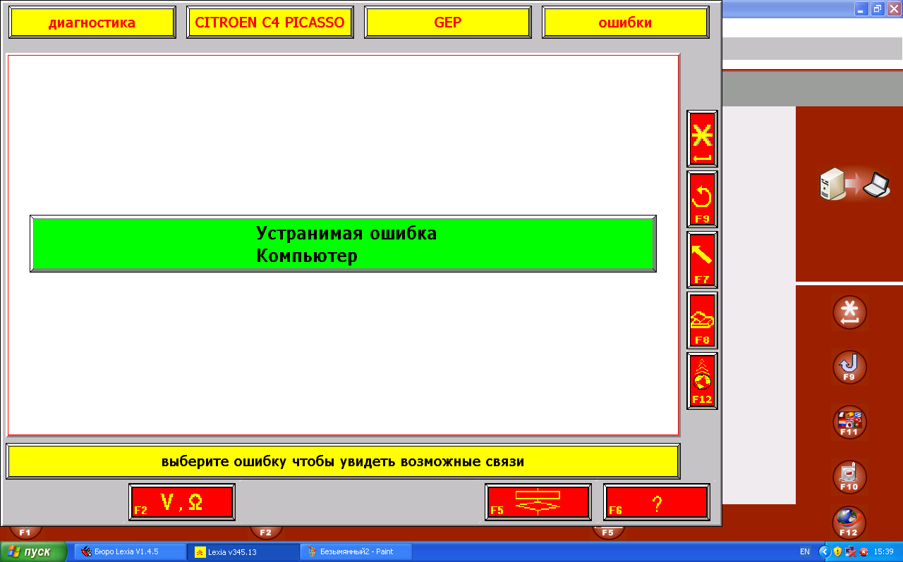

Неустранимые ошибки через лексию не убираются. Это ошибки которые надо удалять механически( например поменять лампочку в левом переднем габарите) Если написано что ошибка устранимая это ее надо просто удалить это можно считать что у компа был глюк но после выключения и включения зажигания он сам допетрил в чем причина и сам ее устранил (но надо всетаки читать что он пишет и на что ссылается). Если написано "удаленная неполадка" или "ошибка вызвана другим компьютером" и т.д. это значит гдето произошла ошибка и она потянула за собой еще ряд ошибок которые связаны (в вашем случае что-то там про температуру и глюк кондиционера по этому поводу). Если был такой казус что забыли подключить датчик и завели, комп естественно выдаст ошибку, а потом подключили то ошибка должна или самоликвидироватся или даже если написано что неустранимая попробовать ее удалить. Если она никак не удаляется то вполне вероятно что (в вашем случае расходомер) датчик накрылся.

В таблице ошибок связь с кондеем есть , в колонке ошибки стоит вопрос.

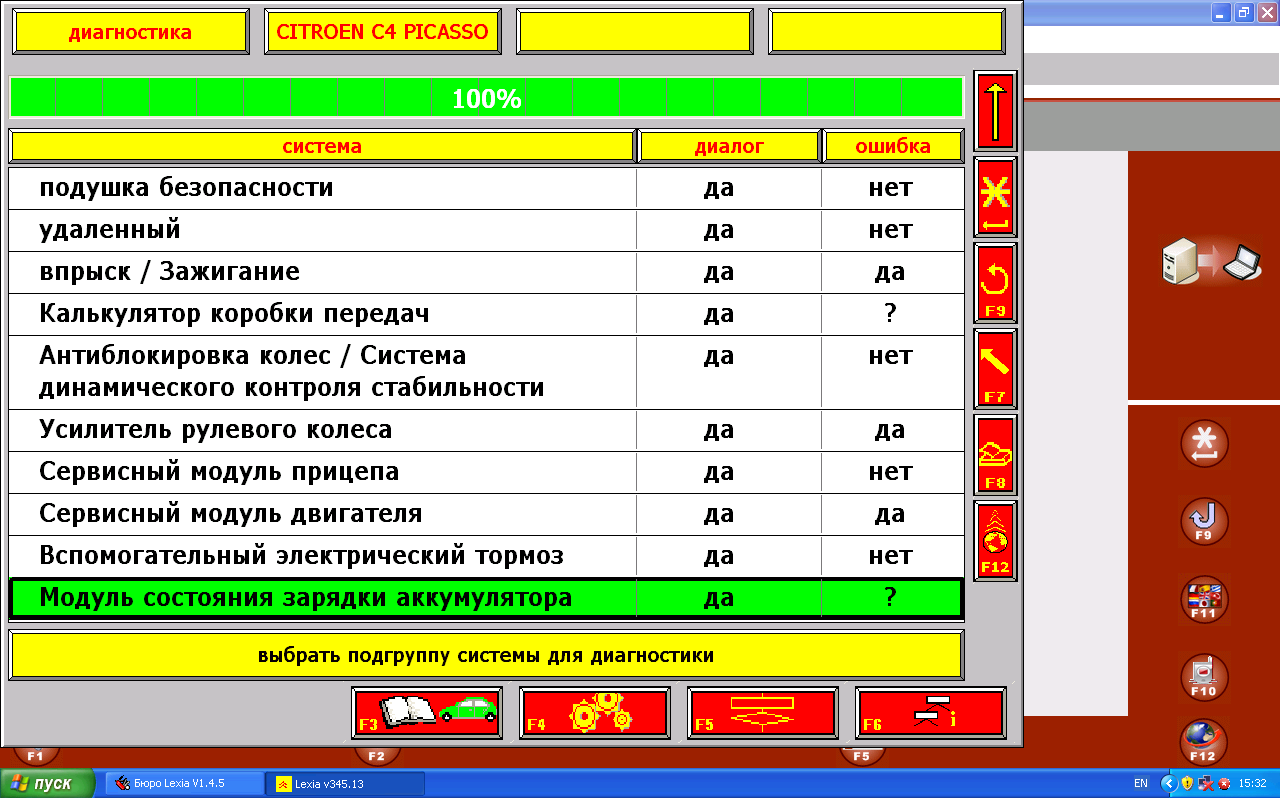

Это может быть по различным причинам. Бонально в этом блоке не может быть никаких ощибок которые может считать комп, он и не будет показывать их наличие или отсутствие.  Вообще по картинке диалога сложно что-то конкретно сказать, надо еще смотреть параметры физических измерений и т.д. искать откуда корни растут.

с чего это вдруг? На этом блоке у вас нет допустим датчиков показания которых комп может проанализировать и выявить наличие ошибки. Поэтому лексия и будет ставить "?" потомучто она не может сказать ни "да" ни "нет".
Хорошая теория, но неправильная. И кондей и коробас еще как имеют и датчики и показания.
Здесь или проблемы связи или глюки лексии.

У меня тоже знаки вопроса  стоят. Я так понял это связано с тем что Lexia не может распознать блок .
Подключаю через DiagBox вопросов нет, только тормозит жутко.
