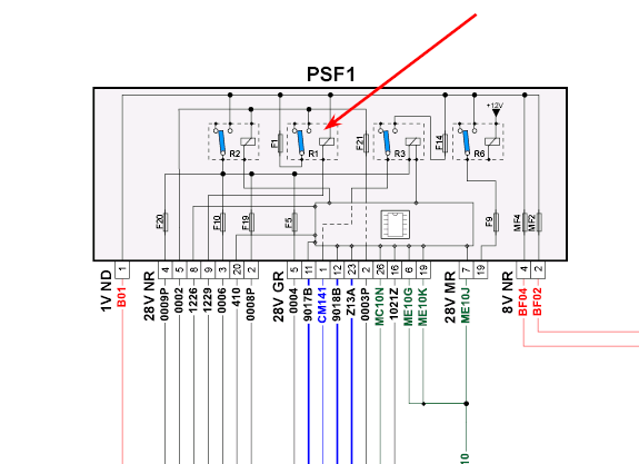

Popesych Опубликовано 11 июня, 2020 Поделиться Опубликовано 11 июня, 2020 по моему мнению это реле вот Значит стань на 5 пин 28В НР по описано ОН 7 минут назад, Bambulyator сказал: Где находится это реле внутри ПСФ. Его надо разбирать. разберешь и по дорожкам поймешь от F1 педохранителя Баляць мае крылы Ссылка на комментарий

Bambulyator Опубликовано 11 июня, 2020 Поделиться Опубликовано 11 июня, 2020 Смотрю.. И вижу разъем 28 V NR и не сразу не врубился что 28 В НР - кириллицей... Кстати, а что на 5 пине смотреть? Напряжение? Нет вроде.. напряжение по 1-му пину идет... Мой вампир VF7UD9HZH9J111502 Ссылка на комментарий
Popesych Опубликовано 11 июня, 2020 Поделиться Опубликовано 11 июня, 2020 35 минут назад, Bambulyator сказал: ты когда такое пишешь говори что это на кириллице! а на другом и не могу. У меня на клаве только два шрифта, русский и русский матерный ? 25 минут назад, Bambulyator сказал: Напряжение? да 26 минут назад, Bambulyator сказал: Нет вроде.. напряжения? когда зажигание включаешь? 26 минут назад, Bambulyator сказал: 1-му пину идет... что? и для чего? Баляць мае крылы Ссылка на комментарий
Bambulyator Опубликовано 11 июня, 2020 Поделиться Опубликовано 11 июня, 2020 8 минут назад, Popesych сказал: что? и для чего? через предохранитель Ф1 запитывает это реле судя по схеме... ты уверен что на 5 пине должно быть напряжение? я не в курсе, поэтому и спрашиваю... Мой вампир VF7UD9HZH9J111502 Ссылка на комментарий

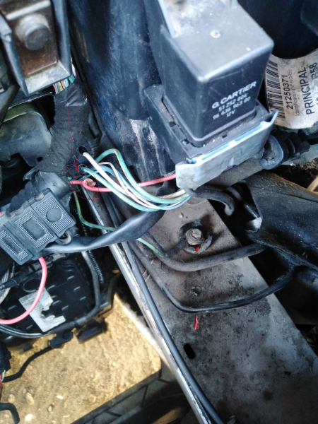

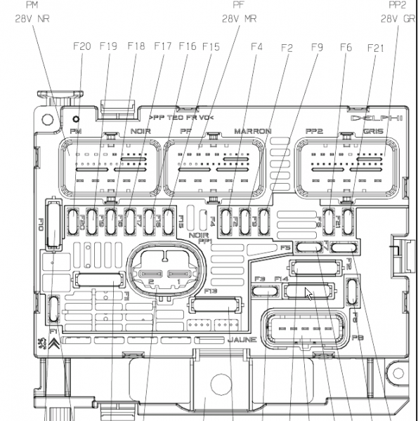

Bambulyator Опубликовано 11 июня, 2020 Поделиться Опубликовано 11 июня, 2020 Ок, нет рисунка расположения всех разъемов? Из коробочной схемы я вижу 28 V GR справа, 28V MR посерединке и предполагаю, что 28 VNR крайний левый если смотреть со стороны капота? и еще такой вопрос... смотрите.. как я понимаю это реле свечей, а красный провод это питание... И на нем при включеном зажигании должно быть напряжение? Бо у меня там его нету (( Мой вампир VF7UD9HZH9J111502 Ссылка на комментарий
Popesych Опубликовано 11 июня, 2020 Поделиться Опубликовано 11 июня, 2020 ну ты садист так с проводами Ошибка по свечам, одна перегорела.... не лезь в реле Баляць мае крылы Ссылка на комментарий
Bambulyator Опубликовано 11 июня, 2020 Поделиться Опубликовано 11 июня, 2020 Popesych, то не я.. это когда двиг ставили, то наверное и передавили. Я лишь скрутил пока, когда разберусь с заводкой, то пропаяю Мой вампир VF7UD9HZH9J111502 Ссылка на комментарий
Popesych Опубликовано 11 июня, 2020 Поделиться Опубликовано 11 июня, 2020 Вот жеж ручки шалунишки.... Баляць мае крылы Ссылка на комментарий
Bambulyator Опубликовано 11 июня, 2020 Поделиться Опубликовано 11 июня, 2020 Да не шалунишки, а ручки с жопки. Что насчет разъема? Мой вампир VF7UD9HZH9J111502 Ссылка на комментарий
