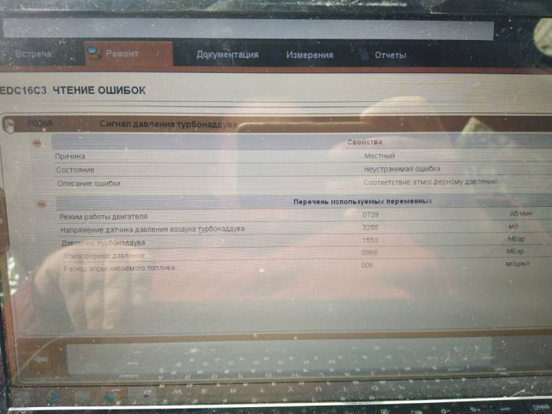

Bambulyator Опубликовано 23 мая, 2020 Поделиться Опубликовано 23 мая, 2020 Вылезла ошибка Р0069 сигнал давления турбонаддува. Где находится этот датчик? 1.6 HDi, 9HZH Мой вампир VF7UD9HZH9J111502 Ссылка на комментарий
Popesych Опубликовано 23 мая, 2020 Поделиться Опубликовано 23 мая, 2020 8 минут назад, Bambulyator сказал: Где находится этот датчик? Баляць мае крылы Ссылка на комментарий
Bambulyator Опубликовано 23 мая, 2020 Поделиться Опубликовано 23 мая, 2020 Спасибо. А как он выглядит?))) Мой вампир VF7UD9HZH9J111502 Ссылка на комментарий
Popesych Опубликовано 23 мая, 2020 Поделиться Опубликовано 23 мая, 2020 датчик с 3 проводами. и с дыркой внутрь с впускного. Баляць мае крылы Ссылка на комментарий

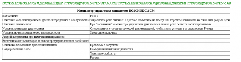

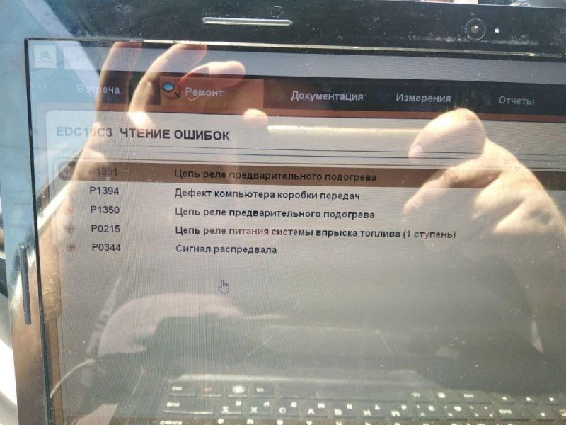

Bambulyator Опубликовано 11 июня, 2020 Поделиться Опубликовано 11 июня, 2020 В общем утром снова повылазили ошибки 0215, 0344, 1350 и 1351. В БСИ пишет ошибку F9B8 Коммутационный блок багажника: ошибка функции реле Power Latch. Вряд ли что это датчики... Я конечно поменяю уже датчик распредвала, но думаю это как мертвому припарка... Скажите, читал что у машин 2008-2010 есть такая болячка с отслаиванием ножек этого реле - где его найти? Мой вампир VF7UD9HZH9J111502 Ссылка на комментарий
Popesych Опубликовано 11 июня, 2020 Поделиться Опубликовано 11 июня, 2020 28 минут назад, Bambulyator сказал: Я конечно поменяю уже датчик распредвала, но думаю это как мертвому припарка... Пока не меняй. Тут 0215 главная ошибка. А это Ищи в ПСФ проблему.... стань на вывод основного питания мозгов с ПСФ и смотри то там с напругой Баляць мае крылы Ссылка на комментарий
Bambulyator Опубликовано 11 июня, 2020 Поделиться Опубликовано 11 июня, 2020 Popesych, ок.. но с какой стороны начать? Где находится это реле, как его прозвонить (с каких проводов начать?)... С чего начать в общем? Мой вампир VF7UD9HZH9J111502 Ссылка на комментарий
