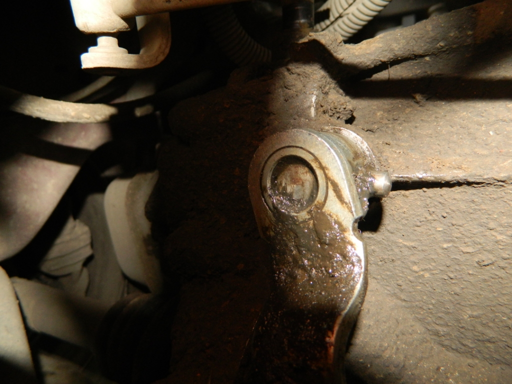

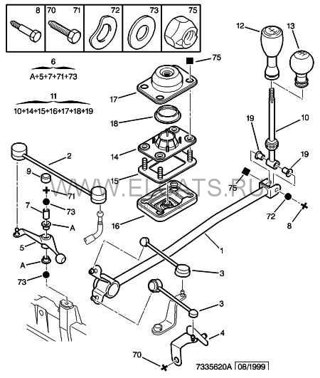

экзорцист Опубликовано 15 января, 2012 Поделиться Опубликовано 15 января, 2012 (изменено) народ, у меня вот какая проблемка... появился стук- место расположения кулисы переключателя коробки передач... сперва думал, что проблема была в тягах, так износились пластасовые защелки и из за этого появился стук в вот этом механизме: но вчера появилось подозрение что проблема в другом-а именно, мне кажестся что виноват вал переключения... или сальник у кого нибудь такая проблемка была? есть какие нибудь соображения? Изменено 15 января, 2012 пользователем экзорцист Ссылка на комментарий

экзорцист Опубликовано 16 января, 2012 Автор Поделиться Опубликовано 16 января, 2012 стук слышен на неровностях и кочках... что касаемо врианта коробки- мож и не мой вариант по моему вин коду совпадает данная конструкция кулис: и получается что рычаг № 2 идет на вал КПП... а там люфтит Ссылка на комментарий

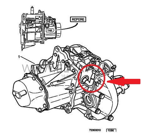

экзорцист Опубликовано 16 января, 2012 Автор Поделиться Опубликовано 16 января, 2012 (изменено) вот VIN-код машинки...VF7GJKFWB93289798 и в элькасте он говорит что должна быть "КОРОБКА ПЕРЕДАЧ BE4R", соответственно под нее вот этот механизм: запутался одним словом Изменено 16 января, 2012 пользователем экзорцист Ссылка на комментарий
m724 Опубликовано 16 января, 2012 Поделиться Опубликовано 16 января, 2012 экзорцист, Посмотрите визуально какая КПП у вас на машине , кулисы от 1,4 и 1,6 совсем разные ! Ссылка на комментарий

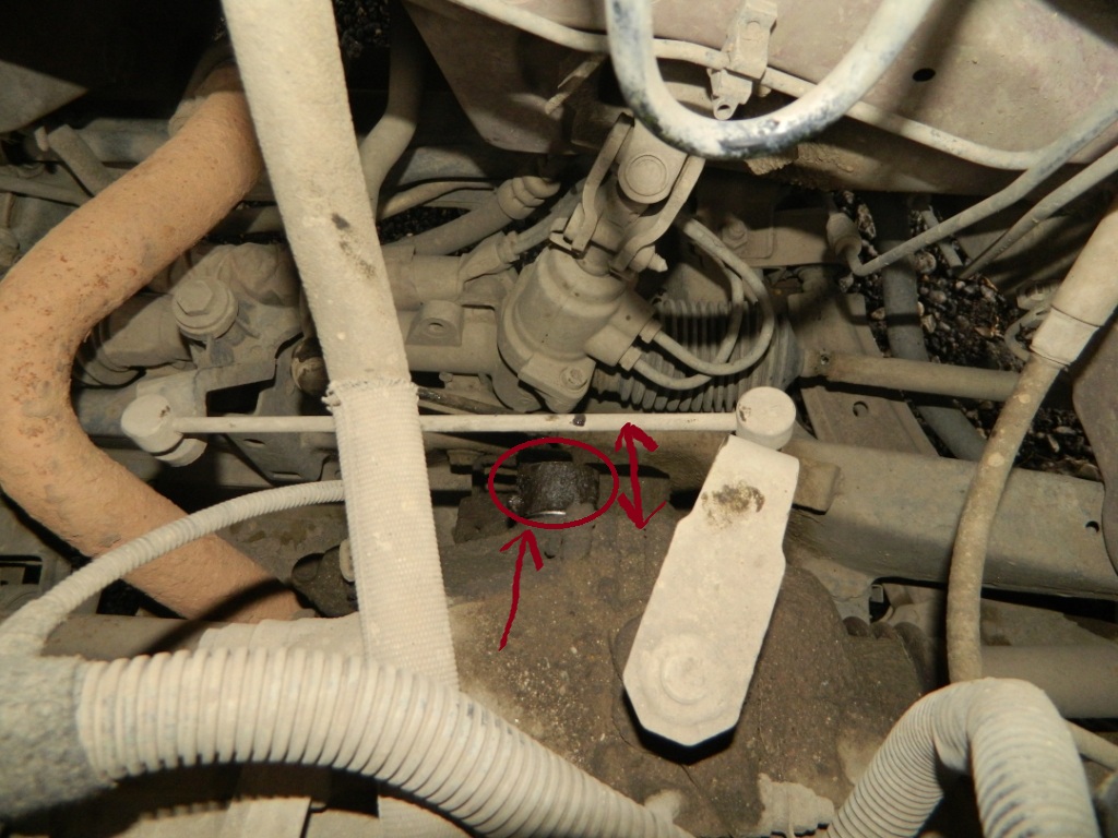

экзорцист Опубликовано 16 января, 2012 Автор Поделиться Опубликовано 16 января, 2012 (изменено) вообщем снял фильтр воздушный и вот такая картина: на нижнем рычаге люфт туда сюда Изменено 16 января, 2012 пользователем экзорцист Ссылка на комментарий
m724 Опубликовано 16 января, 2012 Поделиться Опубликовано 16 января, 2012 экзорцист, Это коробка МА , по картинке не смогу определить вышло ли это за пределы допуска ! Ссылка на комментарий
экзорцист Опубликовано 16 января, 2012 Автор Поделиться Опубликовано 16 января, 2012 (изменено) вот этот рычаг (или как он там называется) обведенный в красный кружок- у него люфт на верхнем тоже есть какой то ход, но он возвращается обратно(как будто бы там пружина возвратная стоит)а нижний в свободном ходу люфтит Изменено 16 января, 2012 пользователем экзорцист Ссылка на комментарий
nervous Опубликовано 16 января, 2012 Поделиться Опубликовано 16 января, 2012 экзорцист, у меня та же фигня и люфт ,но стук не от этого !!! в партию и в дерьмо предпочитаю не вступать Ссылка на комментарий

m724 Опубликовано 16 января, 2012 Поделиться Опубликовано 16 января, 2012 экзорцист, На оси этот флажок может люфтить из-за износа , отдельно не поставляется в запчасти только с вилкой , но как сказал Нервный , стук не от этого . Ссылка на комментарий

kulon Опубликовано 16 января, 2012 Поделиться Опубликовано 16 января, 2012 подергайте тяги (стойки стабилизатора), косточки тут их обзывали в теме про подвеску есть фотки. та деталь что на кпп у меня тоже люфтит вроде это нормально (на новом дергал), хотя сальничек подтекает (уже купил). а может рейка стучать? Торгуем и ремонтируем возд.компрессоры! Учусь кататься!!! Ссылка на комментарий
