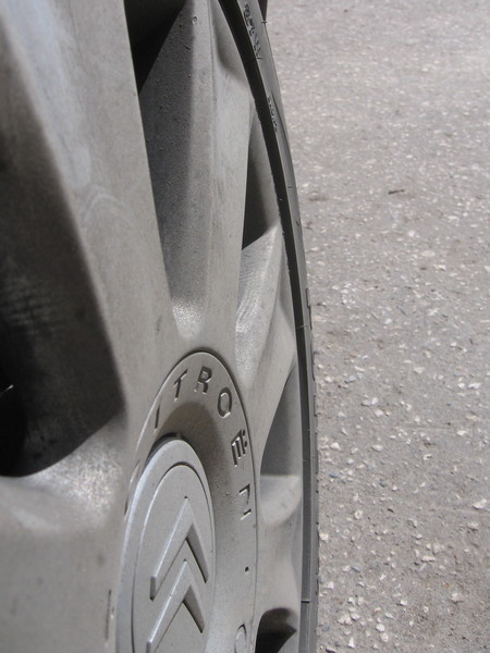

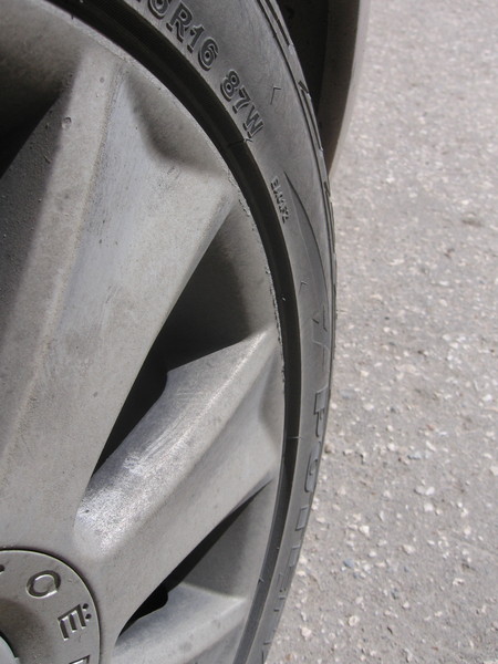

scorpio_nsk_ Опубликовано 29 апреля, 2010 Поделиться Опубликовано 29 апреля, 2010 размер дисков в немалой степени зависит от резины. вылет в любом случае 26, размер PCD 4*108, диаметр центрального отверстия 65,1. Я хочу чтобы диск пошире был, чем сейчас, потому что сейчас даже 195ая резина сильно влезает за пределы диска. Есть идея, что именно из за этого Ситроен очень боковину стирает на гонках. Это какой параметр? Ссылка на комментарий
oZi Опубликовано 29 апреля, 2010 Поделиться Опубликовано 29 апреля, 2010 Я хочу чтобы диск пошире был, чем сейчас, потому что сейчас даже 195ая резина сильно влезает за пределы диска. Есть идея, что именно из за этого Ситроен очень боковину стирает на гонках. Это какой параметр? это ширина диска. стоковая если правильно помню 6,5 возьми 7. MaKe LUV Best of Chris Rock: "Platonic friend to a woman is like a dick in glass case. In case of emergency break the glass!" "Life's Long Especially when you make a wrong decision" "Don't Cheat 'cos you Gonna get Caught!" "Women like a police - they can have all the evidence, but they want a confession!" Ссылка на комментарий
Леха С2 VTS Опубликовано 29 апреля, 2010 Поделиться Опубликовано 29 апреля, 2010 (изменено) Я хочу чтобы диск пошире был, чем сейчас, потому что сейчас даже 195ая резина сильно влезает за пределы диска. это специальный защитный буртик, чтобы при наезде на бордюр диски не коцались.на фото ниже резина 205/45/Р16 обута на стандартный диск шириной 6,5. Как видишь, сидит нормально. На стоковом мишлене боковина стирается из-за мягкости резины. Изменено 29 апреля, 2010 пользователем Леха С2 VTS С4 1,6 АКПП 2007; C2 VTS 2008; ТАЗ2109; Yamaha; Opel Astra H Caravan 2013 Ссылка на комментарий
scorpio_nsk_ Опубликовано 29 апреля, 2010 Поделиться Опубликовано 29 апреля, 2010 это специальный защитный буртик, чтобы при наезде на бордюр диски не коцались. на фото ниже резина 205/45/Р16 обута на стандартный диск шириной 6,5. Как видишь, сидит нормально. На стоковом мишлене боковина стирается из-за мягкости резины. Хм... И правда сидит... Но тем не менее, логически получается, что чем шире резина, там и диск должен быть шире, потому что в пределе маленький диск вообще может в шину провалиться))) Или я не прав? Ссылка на комментарий
