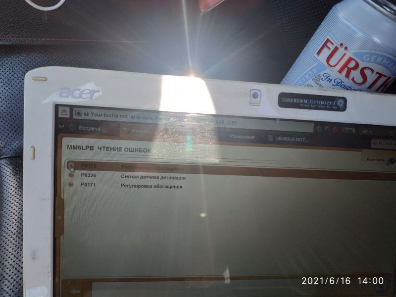

Adav Опубликовано 19 июня, 2021 Поделиться Опубликовано 19 июня, 2021 Сервисники не могут починить машину, за месяц ездил 4 раза в сервис. Симптомы: При долгой эксплуатации в жару, иногда (после проявления первых симтомов) на холодную. Теряет обороты при нажатии газа, идут микровзрывы в районе пламягасителя (чихает) газ резко схватывает, через неокоторе время все чаще, проявляется пропажа тяги, потом перестает реагировать на нажатие газа (обороты не поднимаются или чуть прибавляют и гаснут) глохнет. Заводиться с первого раза но при продолжении эксплуатации в таком режиме выскакивает ошибка "анитиполюшен" Все это происходит в основном летом при температуре 27+ и выше, обостряется после 30+. Зимой ошибка не выскакивает но поскакивают симптомы без критических последствий. В прошлом году поменян кислородный датчик, за этот месяц поменяны все фильтры, датчик детонации, проверены свечи, уровень масла в коробке и в насосе, все норм. Что бл... делать не понятно. Некоторые сервисники говорят что насос сдыхает, но после 4 безрезультатных визитов никому веры нет. Может местные гуру что подскажут " I need help" Ссылка на комментарий
LDS Опубликовано 19 июня, 2021 Поделиться Опубликовано 19 июня, 2021 @Adav для начала vin будет не лишним All we are saying is give peace a chance Ссылка на комментарий

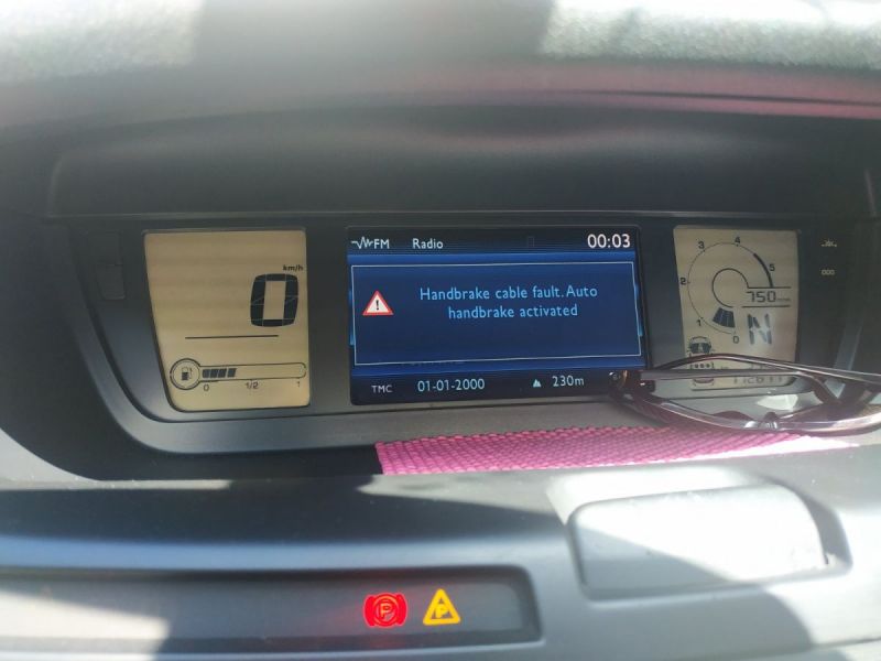

Vadim_slutskii Опубликовано 15 ноября, 2023 Поделиться Опубликовано 15 ноября, 2023 Добрый вечер. В очередной с4 гранд пикассо 2015 1,6 120 лощ. перестал ставиться на ручник. Загорелась лампочка неисправности ручника. Первая мысль опять провод где-то перетёрся, кинем на комп как всегда узнаем с какой стороны и бум искать . Но не тут то было в этот раз комп показал ошибку с256с неисправность датчика ручника. И вот вопрос где этот датчик если он есть(зачем он). Может кто с таким сталкивался подскажет где копать Ссылка на комментарий
