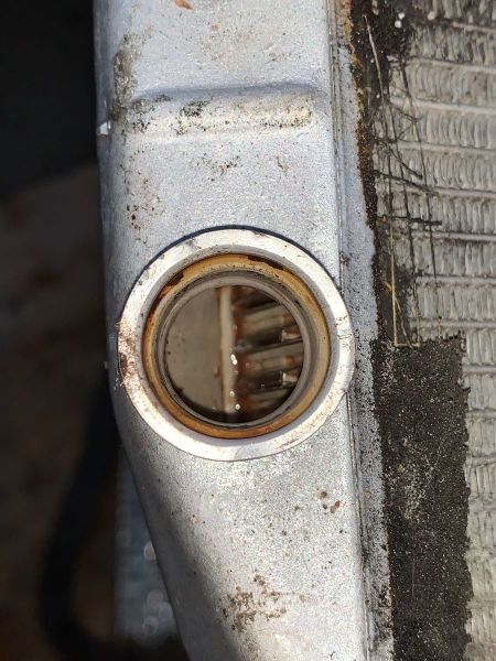

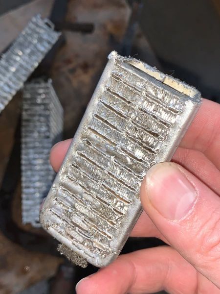

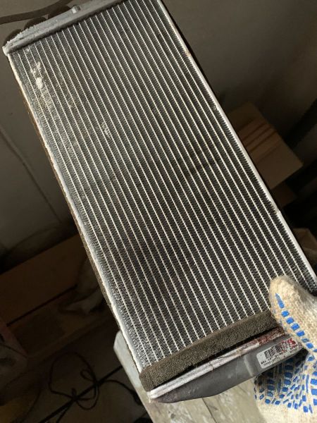

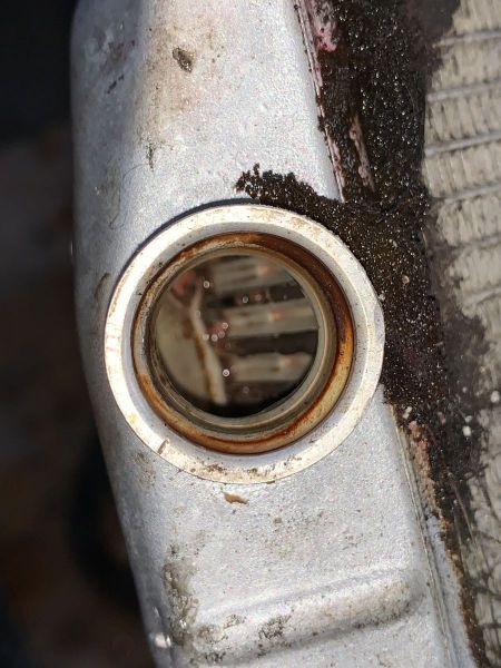

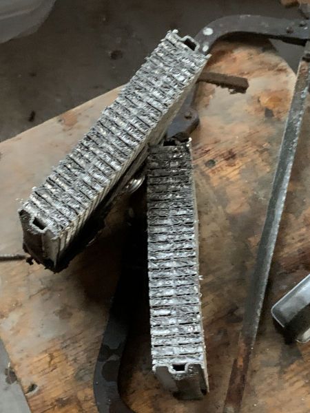

Ant001 Опубликовано 20 ноября, 2019 Поделиться Опубликовано 20 ноября, 2019 Короче распилил радик печки (его кстати уже меняли, но у меня он около 300 тыщ прошёл) ничего интересного там не увидел абсолютно! Бес и alexansh101 2 Ссылка на комментарий
Олегович Опубликовано 20 ноября, 2019 Поделиться Опубликовано 20 ноября, 2019 40 минут назад, Ant001 сказал: у меня он около 300 тыщ прошёл За это время сколько раз меняли антифриз? На последнем фото явные следы ржавчины по месту уплотнительного кольца подводящей трубки. Имхо. Забилось ржавчиной, хлопьями с разложившихся присадок антифриза. XP 2008г.в.; TU5JP4; ручная КПП. ЮВАО Ссылка на комментарий
oleg_klm Опубликовано 20 ноября, 2019 Поделиться Опубликовано 20 ноября, 2019 Забит опилками? Какую нибудь химию не лили? В риторике наших «патриотов» особую роль играют так называемые «традиционные ценности». И в реестре этих ценностей раздолбайство занимает одно из первых мест. Это уж точно старая добрая традиция. Ссылка на комментарий
Ant001 Опубликовано 20 ноября, 2019 Поделиться Опубликовано 20 ноября, 2019 Меняю помпу и всю грм каждые 60 тыщ, соответственно и фриз тоже всегда менял, последнее время даже чаще, так как то термостат под замену, то прокладка под башкой и тд, соответственно у меня фриз уже как слеза!!!! 3 минуты назад, oleg_klm сказал: Забит опилками? Какую нибудь химию не лили? Да ничего я некогда не лил в мотор кроме рабочих тех жидкостей!! Ссылка на комментарий
Олегович Опубликовано 20 ноября, 2019 Поделиться Опубликовано 20 ноября, 2019 8 минут назад, Ant001 сказал: фриз тоже всегда менял, последнее время даже чаще, Заливали один и тот же антифриз или разные? Имеется в виду класс антифриза, а не цвет. XP 2008г.в.; TU5JP4; ручная КПП. ЮВАО Ссылка на комментарий
Ant001 Опубликовано 20 ноября, 2019 Поделиться Опубликовано 20 ноября, 2019 Лью красный SIBIRIA g12, всегда его! Ссылка на комментарий
afanyr Опубликовано 20 ноября, 2019 Поделиться Опубликовано 20 ноября, 2019 Интересно. Ссылка на комментарий
afanyr Опубликовано 20 ноября, 2019 Поделиться Опубликовано 20 ноября, 2019 "Отлично охлаждает двигатель и защищает его от перегрева, не дает застывать в мороз. По заявлениям производителя, действует в температурном диапазоне от минус 40 до плюс 120 градусов Цельсия. Однако тесты показали, что оба показателя сдвинуты в одну сторону. То есть, закипит антифриз на несколько градусов раньше, но и застынет позже. Это несоответствие является главным минусом жидкости." Может тут проблема? Меняли прокладку,возможно был перегрев.Может свернулся? Отзыв: Артем, 38 лет Повелся на отличные отзывы в сети, видимо – зря. Слил старую жидкость, тщательно промыл систему, и только потом залил Сибирию G12. Уже вскоре на крышке образовалась коричневая масса. Разочарован. Давид, 59 лет Качественный, недорогой. Покупаю синюю Сибирия. Универсальный. Хорошо защищает в морозы. Внутри, правда, образуется осадочек, но на качество работы двигателя он никак не влияет. Бес 1 Ссылка на комментарий
Ant001 Опубликовано 20 ноября, 2019 Поделиться Опубликовано 20 ноября, 2019 Я вашэ голову менял летом, голова треснула! Летом постоянно перегревалась, так как реле вентилятора постоянно чудило, то маленькая скорость не работала, то большая и тд! ну прям что такого небыло, чтоб кипела, стрелка как подходила к 100-110 гр. врубал вентилятор отопителя! скорость падала, а так как всегда трасса, так и ездил пол лета, пока на бошку не попал! Ссылка на комментарий
Antey Опубликовано 20 ноября, 2019 Поделиться Опубликовано 20 ноября, 2019 Закипает на гильзах сначала - пара немного, но достаточно чтобы образовывались небольшие воздушные пробки. если пробка в районе датчика температуры - он начинает врать - отсюда может и вентилятор вовремя не включаться. Летом пара минут задержки достаточно для перегрева. Скорее всего радиатор двигателя тоже подуставший, если будет замечен хоть один перегрев в нормальном режиме движения - его тоже надо менять. Голова стоит дороже радиатора. Олегович 1 Ссылка на комментарий
Олегович Опубликовано 21 ноября, 2019 Поделиться Опубликовано 21 ноября, 2019 17 часов назад, Ant001 сказал: SIBIRIA g12, всегда его! Промойте и переходите на другой, *этот сворачивается и выпадает в осадок* . :-(( ЗЫ. 25 лет назад в бодяжный тосол добавляли серную кислоту (для увеличения плотности, чтоб были плотность и *морозостойкость* как у настоящего антифриза). Название не помню, что то связано с Сибирью или севером. Движок с алюминиевым блоком грелся, печку (медная) не продавливало помпой (промывки с химией и без не помогли). Мне пришлось двигатель раскидать полностью и чистить механическим способом. Вокруг гильз обнаружил желеобразную субстанцию, она не давала нормально циркулировать ОЖ и не вымывалась. ГБЦ и медные печку+радиатор на удивление не забило. 12 часов назад, Antey сказал: Закипает на гильзах сначала Я бы сказал, что в в каналах ГБЦ возле камер сгорания. XP 2008г.в.; TU5JP4; ручная КПП. ЮВАО Ссылка на комментарий

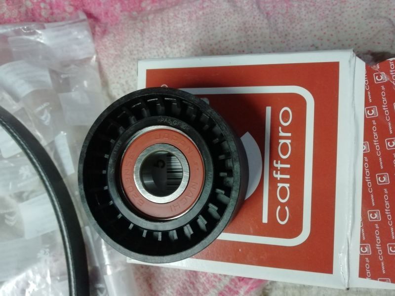

afanyr Опубликовано 23 января, 2020 Поделиться Опубликовано 23 января, 2020 В общем начинаю отчет. Загнал машину в гараж.Снял подкрылок. Снял ролик блок натяжителя ремня. Нужна головка на 30 и головка звездочка Е10. Работы на пять минут. Есть куча инфы как. Далее взвожу "гитару",отворачиваю три болтика на 10. Снимаю. Начинаю изучать. Помпа в идеале. Крутится легко,без люфтов. Оставляю. Кручу генератор. Раскручивается вроде бы тяжело,но делает по инерции оборотов 10. Ни люфтов,ни скрипов. Оставляю. Остается два ролика. Разбираю гитару. Ролик на троечку. Заметный люфт,шум.Под замену. Родной вызывает некоторое изумление. Более 3-х тысяч. Иду на форумы ПЕЖОводов,на ДРАЙВ. Очень много инфы. Осановился на PILENGA PT-P-1523. Ролик разламывается. Из него нужен подшипник 17х40х14. Можно вообще поставить 203-й. Но он на 12 мм .Нужно колхозить шайбы. Снимаю ролик от натяжителя ремня. Там вообще все просто. Много похожих. Остановился на CAFFARO 390-00. Польша,но подшипник японский. Ремень 5750.RG или DAYCO 6RK905S. Брать нужно только их. Они специально сделаны для ЕР6. Наружная поверхность шероховатая. Все остальные гладкие. При эксплуатации будут постоянные писки,скрипы. Ролик помпы будет проскальзывать. Все заказал. 1400 р. за все. Теперь информация к размышлению. Я в соседней теме задал вопрос о влиянии уличного датчика температуры на мозги двигателя. Оказывается она есть. Но только на "гитарах" с электронным приводом. Я всю ночь по форумам лазил. 1. У сист.охлаждения есть два режима работы ЕВРО-5 и зимний. Там есть еще переходный от +2 до -2. Но это не критично. 2. Летом при запуске помпа не работает пока ОЖ не прогреется до 80 гр.Далее "гитара" подключает помпу.Это режим ЕВРО-5. При отриц. температуре помпа подключается сразу для работы печки.Именно поэтому мотор долго прогревается и в салоне прохладно.И только при темп.80 гр. она резко дает жар в салон. Теперь мой случай. Датчик сдох.Он показывает темп. 50-60 гр.плюс. Мозги считают что я еду по Сахаре. И помпа не крутится. В салоне дубак. Мотор быстро прогревается до 80 гр.,помпа подключается и в салоне теплеет. Температура немного падает. Помпа отключается.Холодает. И вот такой прерывистый режим. Тут выше товарищ радиатор печки поменял,распилил его и ничего. Может и у него что-то похожее. Для проверки нужно глянуть крутится ли помпа. В А я уже ломаю голову как мне воздушную пробку выгнать из печки. А там просто помпа не крутит. Бес, Серж 33 и Wizman 3 Ссылка на комментарий
afanyr Опубликовано 23 января, 2020 Поделиться Опубликовано 23 января, 2020 Вот много информации: http://peugeot-408.ru/showthread.php?t=1135 Ссылка на комментарий

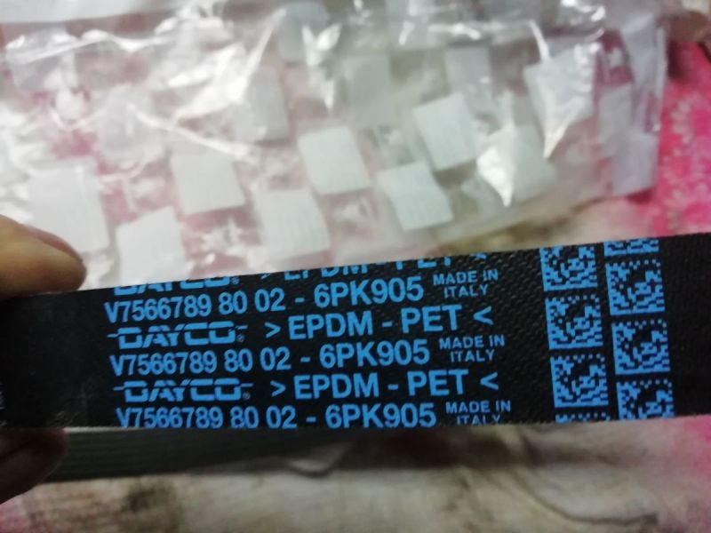

afanyr Опубликовано 25 января, 2020 Поделиться Опубликовано 25 января, 2020 в общем все получил. Все нормально. Но вот ремень пришел DAYCO 905 без буковки S. Хотя ремень по оригинальному номеру. Надеюсь прОблем не будет. Заодно и сальник коленвала заменю. Были видны потеки. Бес 1 Ссылка на комментарий
afanyr Опубликовано 25 января, 2020 Поделиться Опубликовано 25 января, 2020 В общем ремонт закончен. потратил в общей сложности часа 4. Это с учетом отмывания потеков масла и установки подкрылка на место.Минут 20 только выковыривание сальника.Замена подшипника в ролике гитары минут 20. Разломать ролик Пиленга и его подшипник перепрессовать в родной ролик.Избавился от стука на холодном двигателе. Его издавала подвижная часть гитары.Дело в том , что ролик в холодном режиме свободно болтается. А с учетом того ,что гитара закреплена наклонно ,то ролик имеет постоянный контакт с ремнем генератора. Ролик под собственным весом опускается вниз и касается вращающегося ремня, затем отлетает вверх,ударяя по корпусу,опять опускается и опять отлетает вверх.И так пока не заработает помпа.Я взял полоску кожи и вставил ее между качающимся рычагом и корпусом и выпустил конец на улицу через резиновый кожух. Кожа очень мягкая и резинка спокойно встает на свое место в пазы. Видел ,что некоторые набивают резинку смазкой. Я думаю это туфта. В общем мотор шепчет, цепь вообще не слышно. Как на ременных. Проследил работу гитары. Завожу,помпа крутится,проходит секунд 30,вжик и помпа останавливается. Классно. Теперь осталась проблема с датчиком уличной температуры. Помпа включается при достижении температуры чуть выше +80 гр. А пока холодно. alexansh101, Олегович, Бес и 1 другой 4 Ссылка на комментарий
