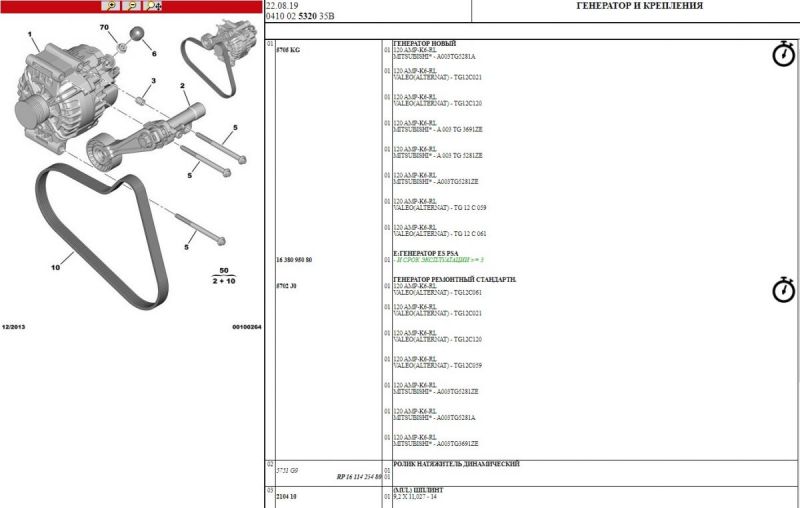

Бес Опубликовано 6 ноября, 2019 Поделиться Опубликовано 6 ноября, 2019 На сколько помню РР меняется только если Валео. На Мицурах он не меняется. Или наоборот. P.S. это картинка по твоему ВИНу. Природа мудра, и Всевышнего глаз Видит каждый наш шаг на тернистой дороге Наступает момент, когда каждый из нас У последней черты вспоминает о Боге... Ссылка на комментарий
Andtwo Опубликовано 6 ноября, 2019 Поделиться Опубликовано 6 ноября, 2019 У меня Валео... Ссылка на комментарий
Бес Опубликовано 6 ноября, 2019 Поделиться Опубликовано 6 ноября, 2019 Справа его обозначение. Искать по своему генератору РР. Например. Для Валео TG12C059 Природа мудра, и Всевышнего глаз Видит каждый наш шаг на тернистой дороге Наступает момент, когда каждый из нас У последней черты вспоминает о Боге... Ссылка на комментарий
