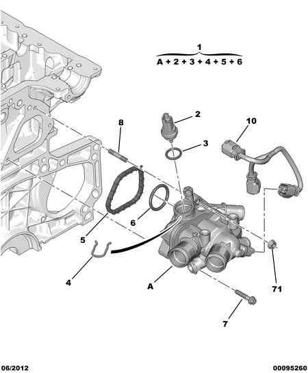

Эдд Опубликовано 30 июля, 2018 Поделиться Опубликовано 30 июля, 2018 (изменено) @Олегович,ну у меня ерш, и пока дюралевые не встречались. Короче, поменяля в выходные своими силами термостат без сюрпризов не обошлось. Болт крепления площадки аккума, который с подкрылка, уже отсутствовал. Да и не нужен он вобщем - согласен. А вот отсутствие скобы крепления термостата к трубке удивило больше. И с моим термосом в комлекте его тоже не было, поставил как и было без него. Литра антифриза, как я не пытался ловить его при демонтаже, категорически на долив не хватило, хорошо было в запасе. Суммарно ушло думаю порядка 2,5 литров. Сижу вот теперь думаю....с утра антифриз снова ниже отметки минимум, визуально нигде не течет....может из-за скобы такое быть? в том месте сверху и снизу не видно ничего, не подобраться. Я так понимаю это скоба несет функцию предохранителя не более? ЗЫ: хм.....не нашел отдельно в продаже скобу, может кто знает номерок подскажите. Изменено 30 июля, 2018 пользователем Эдд Ссылка на комментарий

Эдд Опубликовано 30 июля, 2018 Поделиться Опубликовано 30 июля, 2018 @alexansh101,у меня однозначно подкапывал термос, но судя по всему его замена пока не решила проблему, буду рыть дальше. А что же все таки со скобой? неужели отдельно она не продается? Ссылка на комментарий
alexansh101 Опубликовано 30 июля, 2018 Поделиться Опубликовано 30 июля, 2018 (изменено) А что же все таки со скобой? неужели отдельно она не продается? А вот здесь ее нет? Если мотор ЕР6С. Изменено 30 июля, 2018 пользователем alexansh101 Ссылка на комментарий
Wizman Опубликовано 30 июля, 2018 Поделиться Опубликовано 30 июля, 2018 Подогреватель термоса и его проводка исправны? Я х.з. Проводка исправна, подтеков по ней, стандартное мероприятие перед выключением двигла в жаркую погоду (поднять обороты выше 3000 в минуту на 5 сек) приводит к ожидаемому охлаждению двигла без включения карлсона. Забил на это. А под машиной на асфальте тоже не замечали? На парковке, например Не канает. Из этого места подкапывает когда в системе давление поднимается -- то есть когда активно работает термостат на большой круг. А на земле капель с этого места тоже не увидишь -- оно на защиту капает, причем испаряется довольно бодро. Есть ещё одно место откуда подкапывает аналогичным образом -- трубка из расширительного бачка, которая вниз уходит. Надо пообтянуть это соединение поплотнее. DiWave и Бес 2 -- Это правда, что у вас в России медведи по дорогам ходят? -- Брехня, нету у нас дорог ... Ссылка на комментарий
