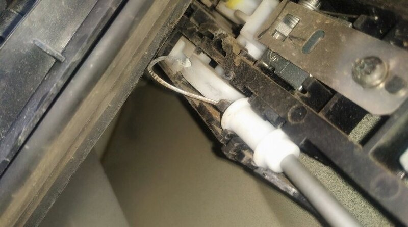

mdma Опубликовано 3 мая, 2022 Поделиться Опубликовано 3 мая, 2022 Апну тему, зимой не открылась задняя левая дверь, но не из-за морозов как у большинства тут (из-за морозов не открывалась ранее, но все проходило с отогреванием, это норм), через щель стекла было видно что тросик вытянулся из рубашки и не вернулся обратно, соот-но ручка его не натягивала. Усугубляло то что был закрыт детский замок, поэтому только с наступлением тепла я разобрал обшивку и смог спицей его повернуть :) Итак, открыл двеь, снял обшивку, и вообщем то увидел то что видел и до этого - трос сильно вытянут и возвращаться обратно не желает. Что делать? Снимать ручку-замок? Или попробовать как то смазать-расшатать трос внутри рубашки? Отчего он вообще должен возвращаться назад? Что его тянет? С4 Grand Picasso - > С-Сrosser -> C4 II (B7) + Jumper Ссылка на комментарий

mdma Опубликовано 27 июня, 2022 Поделиться Опубликовано 27 июня, 2022 Отписываюсь, смазал трос, расшатал его внутри насколько смог, ошущение было что в одном месте как будто что-то мешает ему ходить, вставил обратно в паз - дверь стала открываться с ручки. Несколько раз снова залипал, но я теперь ученый - раздербанивал дверь по быстрому и все чинил) последний раз залип и сам отлип через час, может от тряски вернулся на место. Но залипал только когда ребенок дергал ручку на закрытой машине! Так что не надо дергать ручки если цз закрыт :) С4 Grand Picasso - > С-Сrosser -> C4 II (B7) + Jumper Ссылка на комментарий
