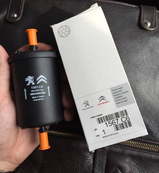

IvanDO-M Опубликовано 13 февраля, 2025 Поделиться Опубликовано 13 февраля, 2025 Добрый день. Подскажите № топливного фильтра на ОРИОН 2002 Ссылка на комментарий
A20C Опубликовано 13 февраля, 2025 Поделиться Опубликовано 13 февраля, 2025 1567.C6 IvanDO-M 1 Ссылка на комментарий
IvanDO-M Опубликовано 13 февраля, 2025 Поделиться Опубликовано 13 февраля, 2025 Спасибо Ссылка на комментарий
Ellin Опубликовано 14 февраля, 2025 Поделиться Опубликовано 14 февраля, 2025 @IvanDO-M У меня значится E145064. Заранее прошу прощения, если ошибся. Ссылка на комментарий
A20C Опубликовано 14 февраля, 2025 Поделиться Опубликовано 14 февраля, 2025 У фильтра 1567C6 более полусотни аналогов, давайте не будем все перечислять) Бес 1 Ссылка на комментарий

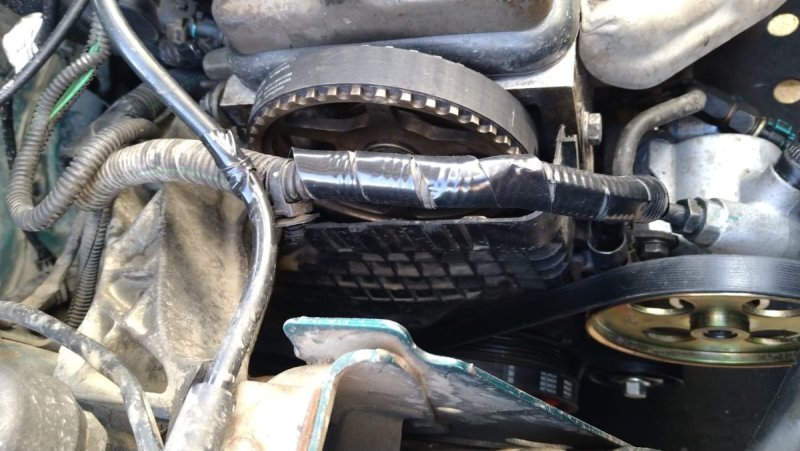

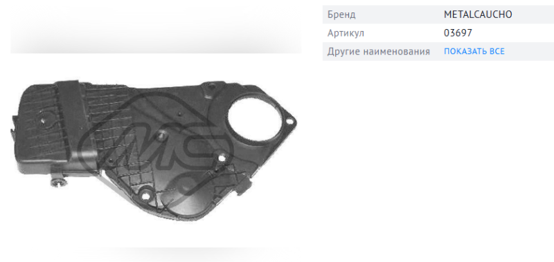

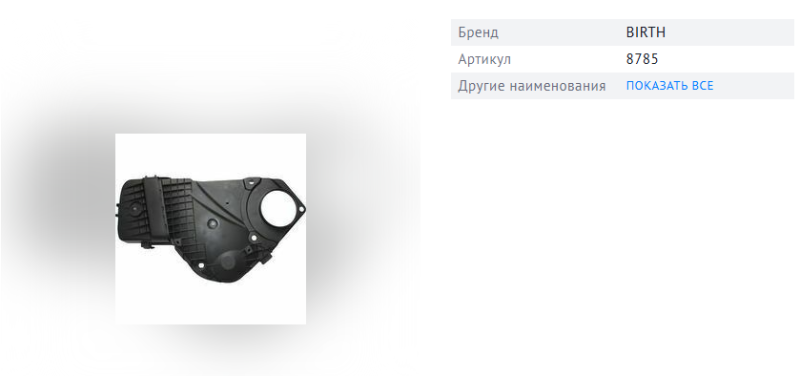

Ellin Опубликовано 1 апреля, 2025 Поделиться Опубликовано 1 апреля, 2025 Добрый день, коллеги. Может у кого есть информация по крышке ремня ГРМ. Сломали и потеряли в мастерской и выглядит сейчас вот так (фото). Ссылка на комментарий

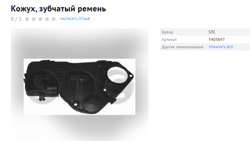

IvanDO-M Опубликовано 1 апреля, 2025 Поделиться Опубликовано 1 апреля, 2025 @Ellin @Ellin @Ellin Ссылка на комментарий
Ellin Опубликовано 2 апреля, 2025 Поделиться Опубликовано 2 апреля, 2025 @IvanDO-M Спасибо огромное. Смущало то, что верхушка кожуха по зрительной памяти была более круглая. Как бы огибающая зубчатый шкив ГРМ. Но таких нигде не встретил. Значит будем брать такую. Ссылка на комментарий

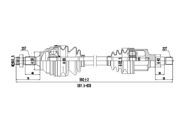

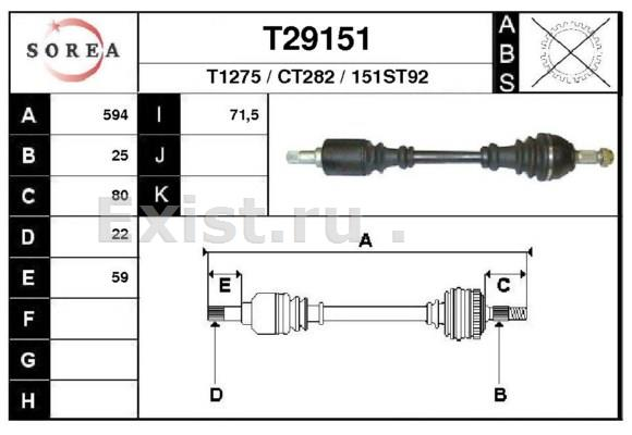

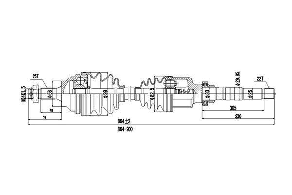

Ellin Опубликовано 2 июня, 2025 Поделиться Опубликовано 2 июня, 2025 Добрый день всем-всем. Пытался на страницах найти информацию по левому приводному валу. Нашел только по правому. Подскажите, пожалуйста, кто владеет такой информацией. Это на Донинвест Орион-М 2002 г., бензин 1,4. Ссылка на комментарий
A20C Опубликовано 3 июня, 2025 Поделиться Опубликовано 3 июня, 2025 На берлинго, партнер и орион-м в кузове м49 и м59 с коробкой МА5 идёт один привод Бес 1 Ссылка на комментарий
Ellin Опубликовано 9 июня, 2025 Поделиться Опубликовано 9 июня, 2025 @A20C Спасибо огромное. Сомнения и гадания сведены к нулю. Ссылка на комментарий

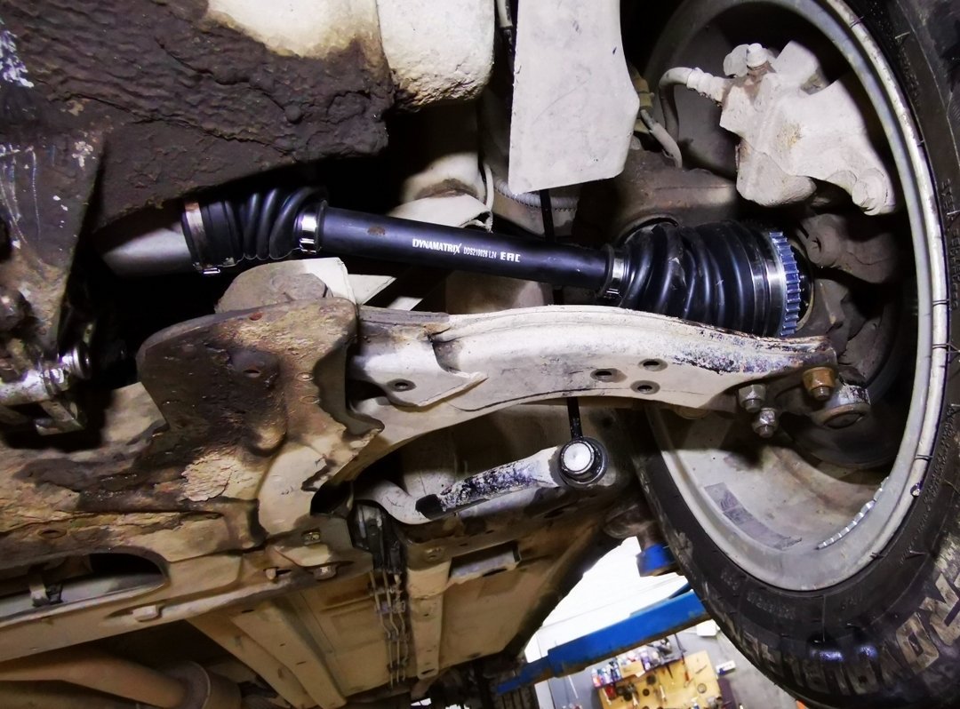

A20C Опубликовано 29 июня, 2025 Поделиться Опубликовано 29 июня, 2025 Менял колёса, резину, тормозные диски — всё равно присутствовала какая то незначительная вибрация при наборе скорости от 70 до 90 км/ч. Поменял левый привод на Dynamatrix DDS210026 и всё прошло, зуд пропал! Всё встаёт без проблем, единственное что оригинальные пыльники теперь не подойдут, так как вместо трубы — пруток. Но всяких пыльников существует 100500 размеров, подберу если что. Вот с кольцом ABS всё не так просто, его пришлось добывать отдельно, впрочем 99% берлингов не имеют антиблокировку с завода и это мало кому интересно. Такой левый привод подходит на все автомобили berlingo/partner/орион-м m49/m59 с коробкой передач Ma5. Бес 1 Ссылка на комментарий
