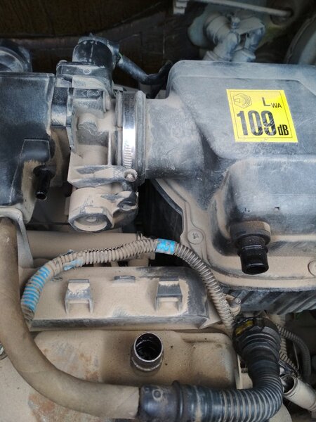

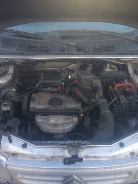

alexxg Опубликовано 10 июля, 2022 Поделиться Опубликовано 10 июля, 2022 Случилось неприятное, на фото цифрами 1, 2, и 3 обозначены трубки которые один мастер просто сломал при ТО. Поставил какие то времянки. В итоге, машина сосет во впуск все из под маслянной крышки так, что масленка загорается, и двигатель троит. Пришлось снять один конец с номера 1 и с номера 2, теперь смесь очень богатая, сосет воздух прям напрямую и расход уже под 10л, зато едет хорошо (OMG, facepalm) Но хочется сделать как надо. Во-первых, не могу найти эти трубки по каталогу, просьба направить на пусть истинный. (что это за трубки будь они не ладны!) Во-вторых, не могу вспомнить как все было присоединено вначале. Это фото не мое, взял с инета, и тут тоже они сняты , просьба растолковать куда и как они должны быть соединены. Ссылка на комментарий
A20C Опубликовано 11 июля, 2022 Поделиться Опубликовано 11 июля, 2022 Суть этой трубочки - пересос картерных газов в задроссельное пространство на х.х. и перед дроссельной заслонкой в режиме средних нагрузок. В корпусе воздушного фильтра есть клапан, возможно он и сдох, в таком случае при герметичности шлангов будут свистеть сальники Ссылка на комментарий
Vlad-am Опубликовано 11 июля, 2022 Поделиться Опубликовано 11 июля, 2022 @alexxg Сломал трубки или от место куда они вставляются? Номер один резиновая без защелки, 2 тройник с защелкой от сапуна клапанной крышки, 3 от фильтра к тройнику клапанной крышки. Ссылка на комментарий
Vlad-am Опубликовано 11 июля, 2022 Поделиться Опубликовано 11 июля, 2022 18 часов назад, alexxg сказал: Случилось неприятное, на фото цифрами 1, 2, и 3 обозначены трубки которые один мастер просто сломал при ТО. Поставил какие то времянки. В итоге, машина сосет во впуск все из под маслянной крышки так, что масленка загорается, и двигатель троит. Пришлось снять один конец с номера 1 и с номера 2, теперь смесь очень богатая, сосет воздух прям напрямую и расход уже под 10л, зато едет хорошо (OMG, facepalm) Но хочется сделать как надо. Во-первых, не могу найти эти трубки по каталогу, просьба направить на пусть истинный. (что это за трубки будь они не ладны!) Во-вторых, не могу вспомнить как все было присоединено вначале. Это фото не мое, взял с инета, и тут тоже они сняты , просьба растолковать куда и как они должны быть соединены. Бес 1 Ссылка на комментарий

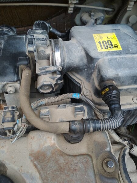

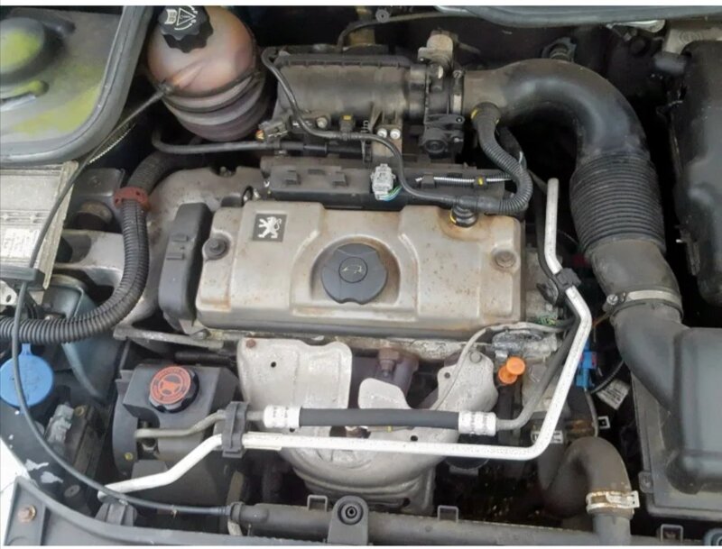

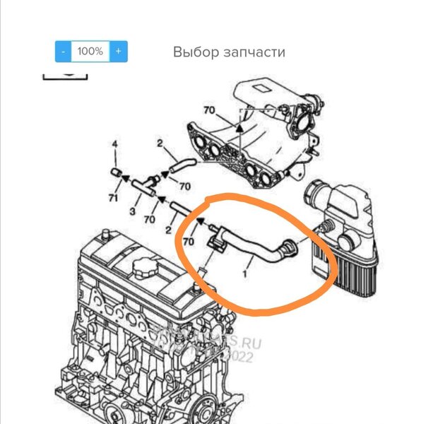

alexxg Опубликовано 25 июля, 2022 Поделиться Опубликовано 25 июля, 2022 @Vlad-am у меня конструкция немного не как у вас, скорее как на моем фото, только автор фото вывел сапун вниз, а трубка с ЗА-дроссельного пространства, (помечена цифрой 1) у него болтается, хотя по идее, она должна соединяться тройником с трубкой под цифрой 3 на фото. Но вот в чем фокус, у него на трубке 3 не видно отвода для трубки 1..... нашел вот такую https://fiatparts.ru/index.php?route=product/product&product_id=999:Citroen%2FPeugeot1192Q5 толи она то ли нет, на фото то, короткая, и как соединяется не понятно... а тут длинная, и с отводом... Ссылка на комментарий

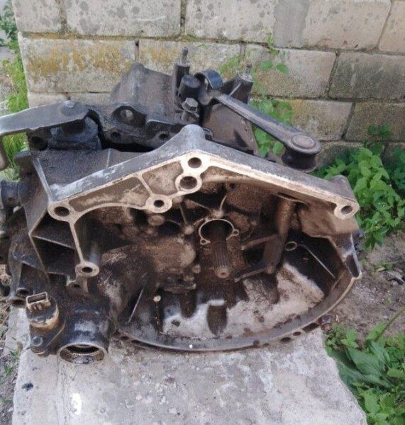

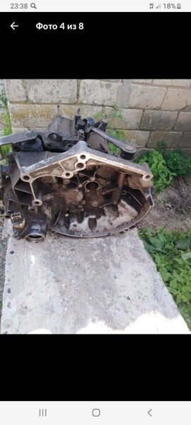

Nadezda.mel Опубликовано 29 июля, 2022 Поделиться Опубликовано 29 июля, 2022 @Vlad-am На первом фото моя коробка ( донинвест орион м ), вторая не подходит к стартеру ( пежо партнер) , на третьей нет датчика скорости ( берлинго ). Ссылка на комментарий
defekt Опубликовано 29 июля, 2022 Поделиться Опубликовано 29 июля, 2022 Отверстие для датчика скорости закрыто заглушкой, на фото видно. Свой датчик можно переставить. Бес 1 Самый надёжный ремонт машины выглядит так: откручивается крышечка бензобака и к ней прокручивается новый автомобиль. Во всех остальных случаях возможны шероховатости. Ссылка на комментарий

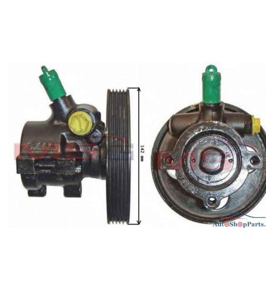

Ellin Опубликовано 1 февраля Поделиться Опубликовано 1 февраля Добрый вечер всем. Кто-нибудь может подсказать что за насос ГУР ставили на Донинвест Орион М 2002 г.в. Ситроеновский подходит креплениями и техотверстиями, но шкив меньше диаметром и количество ручейков отличается. Ссылка на комментарий
A20C Опубликовано 1 февраля Поделиться Опубликовано 1 февраля Если похож на картинку, то msg ci011 Бес 1 Ссылка на комментарий
Ellin Опубликовано 2 февраля Поделиться Опубликовано 2 февраля @A20C Добрый день. Спасибо огромное. Это именно он. Ссылка на комментарий
