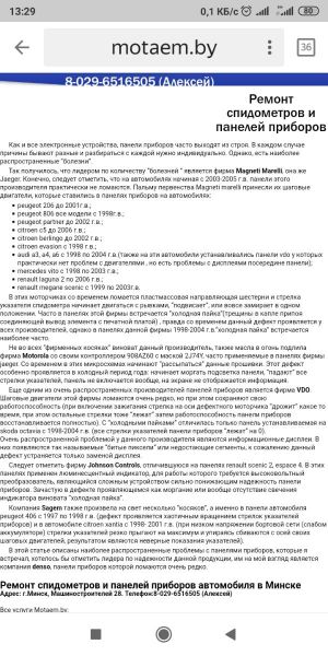

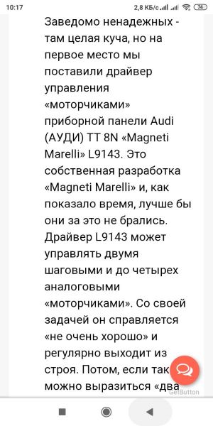

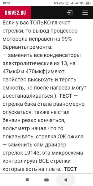

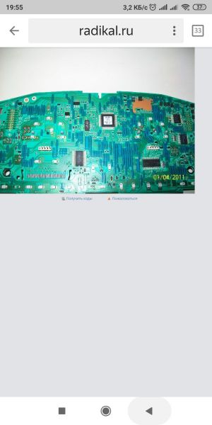

сергей крым. Опубликовано 4 декабря, 2021 Поделиться Опубликовано 4 декабря, 2021 В 04.12.2021 в 10:34, сергей крым. сказал: Здравствуйте форумчане.приобрёл в 2016году Донинвест орион-м (он--же берлинго м-49)2001г.в.1.4 бензин МКПП.много всего было проделано,но боялся лезть в электронику.прошлой зимой при -7 не сразу заработал спидометр (тахометр не работал ещё при покупке авто),ожил после прогрева салона.затем постепенно температурный порог повышался и летом он работал только после длительного простоя на солнце.решил "подлечить" тахометр (вклеил стальную ось шестерни (спасибо форуму и Ютуб)),добился "танца"стрелки после выкл.зажигания,но после запуска двигателя-стрелка на 0.в поездке на природу, после 50 мин.движения с включенной печкой заметил слабую активность стрелок обоих приборов затем в течении 15мин.каждый из них стали показывать свои значения.прикосновением рукой к плате щитка приборов (накладку и дефлектор ещё не установил)определил темп.50-55град.при этом даже при не работающих стрелках ,пробег считается,все остальные функции работают,не зависимо от температуры воздуха.в инете прочитал про слабые места приборок Jaeger(ниже прикрепляю скриншот). начал с простого-проверка на пропай,обратился к ремонтнику ноутбуков,он просмотрел(плата однослойная)чего-то паял,но результат 0.автоэлектрики выслушивают,кивают,звони на следующей неделе,а по глазам вижу что кроме пропайки ничег делать не будут.Просматривая плату, обнаружил микросхему L9143 драйвер управления шаговыми двигателми.Очен надеюсь на Вашу помощь в поисках ответов на вопросы:1.Процессор Motorola mc68hc908az60(у меня такой)отвечает за весь функционал приборки?если ДА может ли он работать частично отлично,а в другой части при нагреве? 2.может ли микросхема L9143 реагировать на температурный режим.имеет ли она отношение к "танцу" стрелок(отклонение ниже 0 и возвращение к нему же после выключения зажигания). 3.могут ли конденсаторы работать исправно от нагрева? И как можно проверить без распайки?(боюсь потерять остальные функции).Заране благодарю! Показать Ссылка на комментарий
сергей крым. Опубликовано 4 декабря, 2021 Поделиться Опубликовано 4 декабря, 2021 В 04.12.2021 в 14:45, сергей крым. сказал: Показать Здравствуйте форумчане.опубликовал это сообщение в ветке"не работает Щиток приборов берлинго 1.4 МКПП"дабы угодить модератору.к сожалению она,на мой взгляд,не заслуженно заброшена.Очень надеюсь на Вашу помощь в поиске ответов на вышеизложенные вопросы.Панель Jaeger m49/19KE8-ja. Заранее благодарен. Ссылка на комментарий
Vlad-am Опубликовано 5 декабря, 2021 Поделиться Опубликовано 5 декабря, 2021 @сергей крым. сталкивался с проблемой чипа , меняли чип в ростове на дону . тахметр тоже не работает и не заморачиваюсь. Ссылка на комментарий

Vlad-am Опубликовано 8 декабря, 2021 Поделиться Опубликовано 8 декабря, 2021 @сергей крым. прошивку залили от дэу орион или нубиры, уже точно не помню. У нас и бси с прошивкой от дэу, поэтому ситриковским сканером и не читается. @сергей крым. когда чип умер на приборке работала только лампочка давления масла. Ссылка на комментарий

сергей крым. Опубликовано 9 декабря, 2021 Поделиться Опубликовано 9 декабря, 2021 @Vlad-am Плату отдавал ремонтнику ноутбуков,чего-то паял,просматривал,но результат 0.с разъёмом как-то сомнительно,визуально всё хорошо,и весь остальной функционал не сбоит. Ссылка на комментарий
ВПН Опубликовано 9 декабря, 2021 Поделиться Опубликовано 9 декабря, 2021 На платах бывает ложная пайка. Она вроде есть, а внутри окислилась. Нормальность - понятие оооочень относительное. © Ссылка на комментарий
сергей крым. Опубликовано 9 декабря, 2021 Поделиться Опубликовано 9 декабря, 2021 @ВПН Да я читал про это поэтому монтёра ноутов просил внимательно рассмотреть(сам я в электронике дуб).он показал подозрительные места,паял,но ничего не изменилось. Ссылка на комментарий
