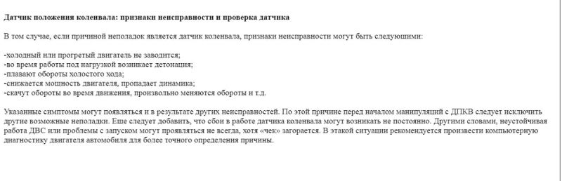

Ветров Опубликовано 9 ноября, 2021 Поделиться Опубликовано 9 ноября, 2021 Всем добрый день! Может ли быть проблемой маховика ( увеличился расход значительно, выкидывает сажу из выхлопной, потерялась динамика, тупит (как и я). Кто подскажет? 7 человек диагностов, как они сами себя позиционируют, подняли руки вверх. Спасибо, кто откликнется. Ссылка на комментарий
mister z Опубликовано 9 ноября, 2021 Поделиться Опубликовано 9 ноября, 2021 @Ветров Само случилось или что то делали. Олегович 1 +7 963 245 1140 Ссылка на комментарий
Ветров Опубликовано 9 ноября, 2021 Поделиться Опубликовано 9 ноября, 2021 @mister z Меняли КПП, как вариант сместили (задели ) датчик , стал считывать неправильно. Такое может быть? Ссылка на комментарий
mister z Опубликовано 9 ноября, 2021 Поделиться Опубликовано 9 ноября, 2021 @Ветров Маловероятно. Маховик прежний? +7 963 245 1140 Ссылка на комментарий
Ветров Опубликовано 9 ноября, 2021 Поделиться Опубликовано 9 ноября, 2021 @mister z@mister z @mister z @mister z @mister z Меняли КПП, как вариант сместили (задели ) датчик , стал считывать неправильно. Такое может быть? @mister z Сомневаюсь , маховик родной или нет. А симптомы вот такие: Ссылка на комментарий
Ветров Опубликовано 9 ноября, 2021 Поделиться Опубликовано 9 ноября, 2021 Заводится с пол.оборота, чек не горит, может заглохнуть на ходу, плавают обороты... Ссылка на комментарий
Vlad-am Опубликовано 10 ноября, 2021 Поделиться Опубликовано 10 ноября, 2021 @Ветров Привет, ремень грм мог перескочить. Копай в этом направлении, проверь метки грм. и помни, у нас певрый цилиндр от кпп. ВПН 1 Ссылка на комментарий
