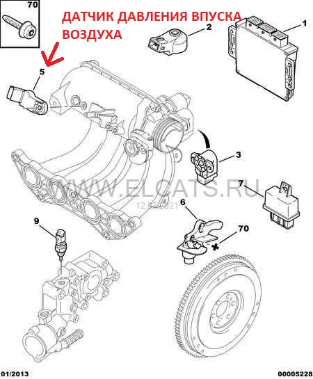

ВПН Опубликовано 12 марта, 2021 Поделиться Опубликовано 12 марта, 2021 55 минут назад, Ветров сказал: ДМРВ не обнаружил датчик давления в коллекторе вроде вместо него Спойлер Нормальность - понятие оооочень относительное. © Ссылка на комментарий
Ветров Опубликовано 12 марта, 2021 Поделиться Опубликовано 12 марта, 2021 @ВПН @ВПН Спасибо! У меня именно на этом месте отломан отломан кусочек, теперь понял! В 05.03.2021 в 08:26, Ветров сказал: Посоветуйте ради Христа нашего спасителя: какая маркировка должна быть на МКПП Ситроен Берлинго 1.4 2000 г.в. и какая может подойти. СПАСИБО! Ссылка на комментарий
Vlad-am Опубликовано 12 марта, 2021 Поделиться Опубликовано 12 марта, 2021 @Ветров CITROEN/PEUGEOT 96 393 814 80 Датчик давления. Трос подходит от берлинго или Пежо партнер, можно и без авторегулировки. Есть рабочий вин, все на автодоке заказываю. CITROEN BERLINGO I компактвен (MF) VIN: VF7MFKFWB65677401 Год выпуска: 2001 Двигатель: 1.4 i (MFKFX, MFKFW Бес 1 Ссылка на комментарий
Ветров Опубликовано 12 марта, 2021 Поделиться Опубликовано 12 марта, 2021 @Vlad-am Полезная подсказка, спасибо! Уже нашёл и тросик газа заодно. В 05.03.2021 в 08:26, Ветров сказал: Посоветуйте ради Христа нашего спасителя: какая маркировка должна быть на МКПП Ситроен Берлинго 1.4 2000 г.в. и какая может подойти. СПАСИБО! Ссылка на комментарий
