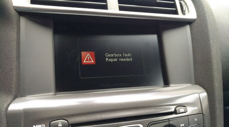

trionon Опубликовано 4 августа, 2019 Поделиться Опубликовано 4 августа, 2019 Ну до чего ж неоднозначная эта процедура - инициализация сцепления. Голову сломать можно. В Лексии одна инструкция, в Диагбоксе другая. Одна другой противоречит. Как так??? И при том, что негласно принято ,что в Диагбоксе правильнее, почему она заканчивается с ошибкой? Как я понял, ошибка 1800 возникает и заносится в блок коробки на первом же шаге при сбросе самонастраивающихся элементов. Но тут есть люди у, которых после окончания всей процедуры этой ошибки нет! Как так? Они не проходили этот этап (но это невозможно) или они прошли этот этап с каким-то условием,которое не вызвало эту ошибку (типа напряжение должно быть не ниже 12.5В) или после окончания ВСЕХ этапов обучения , ошибка 1800 сама себя удалила, т.к. ВСЕ этапы были выполнены по настоящему правильно и коробка действительно обучилась, а не на подсознательном уровне. Мой пробег 70 тыс. Переключения на горячую на низких оборотах стали не плавные, с тычками, но главное, что давно напрягало - это если с низов на второй передаче ,начать резко разгоняться, начинается ускорение нормально, но ближе к 3000 оборотов коробка резко отключает передачу тяги, зависает ,никуда не переключая и секунд через 5 подтыкает третью,а это слишком долго для тех условий, которые вынуждают резкое ускорение. Теперь всегда держу в голове, что быстро ускоряться со 2-й я не могу. Я проделал процедуру два раза и кардинальных изменений не получил. Зависание поймал опять. То ли я много ожидаю, то ли процедура обучения не сохраняет новых значений, т.к. ошибка оставалась оба раза, то ли этим обучением можно решить какие-то другие проблемы, но не мои. Даже если принять, что в Диагбоксе инструкция правильнее , то немного не понятны некоторые моменты. 1. В длинной конструкции есть фраза "ДО перехода на 2-ю передачу" ... Я должен разгонять машину так , чтобы она таки ПЕРЕКЛЮЧИЛАСЬ на 2-ю в пределах крутящего от 80 - 140 и сразу остановиться? Или остановиться ДО перехода на 2-ю, т.е. не переключаясь? (я делал с переключением на вторую). 2. Следующая фраза: Повторить всю процедуру 3 раза. Т.е. в сумме я должен сделать 15 разгонов/остановок с перерывом 5 минут на нейтралке после каждых 5-ти попыток? Если да, то КАК РАЗГРАНИЧИВАЕТСЯ конец обучения и начало тестирования? Как коробка понимает, что обучение ЗАКОНЧИЛОСЬ и сейчас просто испытание? Ведь я же пока ничего не должен нажимать в Диагбоксе. Другими словами:что нужно делать сразу после 15-го разгона и остановки? Переключить на нейтраль и сразу перейти в А-режим и поехать тестить? Переключить на нейтраль, выждать паузу 5 минут, перейти в А-режим и поехать? Или после 15-й остановки, не переходя на нейтраль, просто поехать дальше,уже испытывая все передачи? Фух, вроде всё. Может я конечно сильно туплю, но хочется избавиться от ошибки 1800 или быть уверенным, что сделал всё максимально правильно и следующий этап - это замена сцепления. Хотя держу в уме еще перепрошивку. Ссылка на комментарий
ZIGGY Опубликовано 4 августа, 2019 Поделиться Опубликовано 4 августа, 2019 Разгоняемся, переключаемся, останавливаемся до 0, повторяем ещё три раза(итого 4).после 4го останавливаемся, в нейтралку, секундомер на 5 минут, ждём, повторяем разгон-тормоз 4 раза, опять стоим 5 минут, опять разгон-тормоз 4 раза. Катаемся, проверяем с переключение автоматическим по всем скоростям. Если ок-остановились, выключили зажигание на 60 сек. Если ошибка появляется значит до того какие то вещи не верно делали. Читайте очень внимательно Подбор автомобилей Peugeot\Citroen, подробности "Понакупят шнурков по объявлению, а пользоваться не умеют!" © Enzo С4-С5-С6-С4P-5008 Ссылка на комментарий
trionon Опубликовано 4 августа, 2019 Поделиться Опубликовано 4 августа, 2019 Так, с переключением на вторую всё ясно. Спасибо Что значит повторяем еще 3 раза, (итого 4) ? В инструкции четко сказано, и повторить операцию 4 раза после первой остановки, т.е. итого же выходит 5 раз?! И что с разграничением между обучением и покатушками? Что конкретно делать после 15-й остановки? Ннейтраль, 5 минут, покатушки? Из инструкции не понятно. А ошибка заносится в блок в момент сброса самонастраивающихся элементов. Её возникновение неизбежно. По крайней мере у меня . Как только кликаю сброс элементов - звучит сигнал и на экране штатной мультимедии появляется ошибка. Да и из истории видно, что она возникла на холодную, т.е. до покатушек. Но что заставляет её не появляться или исчезать у других??? Вот в чем вопрос. Ссылка на комментарий
ZIGGY Опубликовано 4 августа, 2019 Поделиться Опубликовано 4 августа, 2019 9 минут назад, trionon сказал: Что конкретно делать после 15-й остановки? 30 минут назад, ZIGGY сказал: Катаемся, проверяем с переключение автоматическим по всем скоростям. Если ок-остановились, выключили зажигание на 60 сек Естественно 5 минут ждали на нейтрали, и вперёд... 17 минут назад, trionon сказал: Но что заставляет её не появляться или исчезать у других??? Значит что то не так делаете, повторяю это уже... Подбор автомобилей Peugeot\Citroen, подробности "Понакупят шнурков по объявлению, а пользоваться не умеют!" © Enzo С4-С5-С6-С4P-5008 Ссылка на комментарий
trionon Опубликовано 4 августа, 2019 Поделиться Опубликовано 4 августа, 2019 Только что, ZIGGY сказал: Естественно 5 минут ждали на нейтрали, и вперёд... Ну вот. Возможно это я делал неправильно... И последнее (я отредактировал поздно своё предыдущее сообщение ) : Почему всё-таки нужно делать серию по 4 разгона/торможения , а не по 5 ? Ссылка на комментарий
ZIGGY Опубликовано 4 августа, 2019 Поделиться Опубликовано 4 августа, 2019 Всегда делал по 4... 2 минуты назад, trionon сказал: Возможно это я делал неправильно... Да вопрос не в этом!!!! От этого ошибка по обучению будет висеть если что то в предыдущих пунктах было не так!!!! Подбор автомобилей Peugeot\Citroen, подробности "Понакупят шнурков по объявлению, а пользоваться не умеют!" © Enzo С4-С5-С6-С4P-5008 Ссылка на комментарий
trionon Опубликовано 4 августа, 2019 Поделиться Опубликовано 4 августа, 2019 1 минуту назад, ZIGGY сказал: От этого ошибка по обучению будет висеть если что то в предыдущих пунктах было не так!!!! В предыдущих пунктах невозможно сделать что-то не так, кроме какого-нибудь подводного камня, типа необходимого уровня заряда аккума или давления/уровня масла в гидроблоке. Что еще можно сделать не так на первом же шаге Сброса самонастраивающихся элементов, после чего она и заносится в память? Не понимаю ... Ссылка на комментарий
ZIGGY Опубликовано 4 августа, 2019 Поделиться Опубликовано 4 августа, 2019 ЕЩЕ РАЗ-ЧИТАТЬ ВНИМАТЕЛЬНО, ДЕЛАТЬ В ТОЧНОСТИ, КАК НАПИСАНО! Подбор автомобилей Peugeot\Citroen, подробности "Понакупят шнурков по объявлению, а пользоваться не умеют!" © Enzo С4-С5-С6-С4P-5008 Ссылка на комментарий
