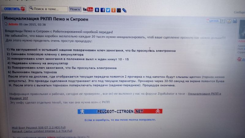

evgenbond Опубликовано 9 мая, 2019 Поделиться Опубликовано 9 мая, 2019 Кто делал так инициализацию? У меня почему то никогда не загорается " -- ". Пробовал по всякому.. и ручник снимал с авторежима... не выходит... Подскажите, плз алш 1 Ссылка на комментарий
dol Опубликовано 9 мая, 2019 Поделиться Опубликовано 9 мая, 2019 Это для Сенсодрайва, предыдущего робота. Ссылка на комментарий
