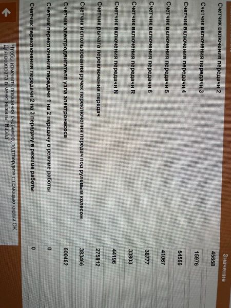

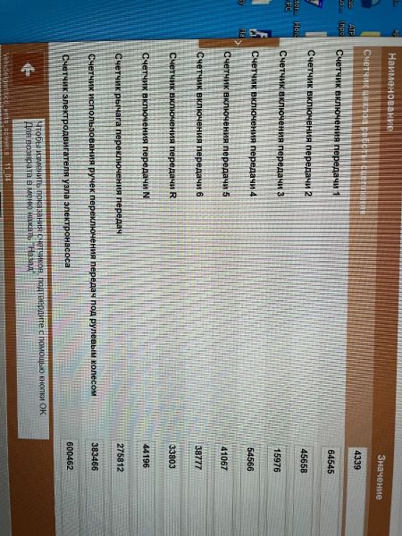

Ruler Опубликовано 20 августа, 2021 Поделиться Опубликовано 20 августа, 2021 @Sergio Pajuelo а где делали обновление узлов? Официалы проверяли пару лет назад сказали нет никаких обновлений, прошивка коробки 10 года кажись. Я тут на выходных решил покататься и правильно инициализировать. У меня коробка задумывается на каждом переключении из-за этого идут пинки и рывки в Авто режиме. В итоге, так как при инициализации и пробных поездках рывки сохранялись я прошёл всю инициализацию до третьего этапа(два раза по 10мин стоял в N). Сохранил результаты и о чудо теперь на холодную между первой и второй пинок пропал, но остался между 2 и 3. Вот думаю может ещё разок поинициализировать, авось откалибруется. Но по мне ездить в режиме авто не очень интересно, в механике М, машина резвее и ты сам все контролируешь. Я собственно так и езжу много лет. Еще вопрос, где то тут читал что нужно вручную сбросить счётчики работы сцепления. У меня они сейчас такие. Судя по всему при инициализации сбрасывается самый первый счётчик, остальные остаются. Нужно их обнулить?У всех счетчик перехода с 1 на 2 и со 2 на 3 во время работы нулевые? Спойлер Ссылка на комментарий

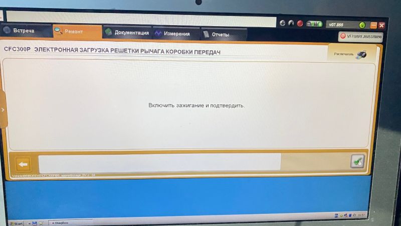

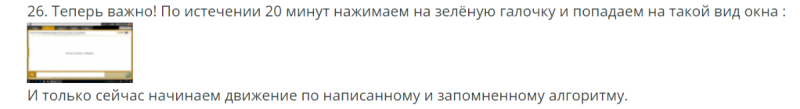

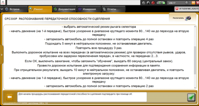

Марат Ф. Опубликовано 23 августа, 2021 Поделиться Опубликовано 23 августа, 2021 @mitei Вопрос после пункта 25, погрели 20 минут, а далее пункт 26 ,выключить зажигание( заглушить двигатель) только не понятно , видимо когда вылезает меню о том , что нужно покататься на 1-ой, 2-ой передачах двигатель не глушим и зелёную галочку не жмем, а только потом , после того как покатались, глушить двигатель . Я правильно понимаю. А то сегодня делал инициализацию и в процессе засомневался и всё остановил. Теперь до завтра, т.к. начинать нужно на холодном двигателе. Ответьте пожалуйста, кто нибудь. Только будьте добры без критики и оскорблений , я и сам понимаю что тупонул. Ссылка на комментарий
Southdot Опубликовано 23 августа, 2021 Поделиться Опубликовано 23 августа, 2021 @Марат Ф. Когда появляется сообщение на инициализацию на горячем (в движении) а вы только завершили инициализацию сцепления на заведенном, галку зеленую не нажимать пока, греете до 70-80 градусов по термометру, и жмете галку после чего начинаете цикл стартов и остановок ( как написано). LDS 1 Ссылка на комментарий
mitei Опубликовано 23 августа, 2021 Поделиться Опубликовано 23 августа, 2021 @Марат Ф. @Марат Ф. не кричи))) Завтра сделаешь правильно) Ссылка на комментарий
Марат Ф. Опубликовано 24 августа, 2021 Поделиться Опубликовано 24 августа, 2021 @Southdot Всё таки не совсем понял, вот проыёл обучение сцепления, вылез текст про то что 20 минут греть и начинать стоп старты с первой на вторую с интервалом 5 минут, так вопрос в том , что нужно было после 20 минут прогрева жать на зелёную галку или нет, а просто начинать циклы стоп старт , потом проехать на всех скоростях и толкько потом нажать зелёную и заглушиться? Ссылка на комментарий
Southdot Опубликовано 24 августа, 2021 Поделиться Опубликовано 24 августа, 2021 @Марат Ф. греете, жмете зеленую галку, и делаете старт стопы. Бес 1 Ссылка на комментарий
Марат Ф. Опубликовано 24 августа, 2021 Поделиться Опубликовано 24 августа, 2021 @Southdot Там я так понимаю вылезет окно "выключить зажигание и подтвердить", просто потом нигде не написано, что лексия пишет, видимо включить зажигание и начать движение, просто этот пункт как-то выпал из описания Ссылка на комментарий
Southdot Опубликовано 24 августа, 2021 Поделиться Опубликовано 24 августа, 2021 @Марат Ф.Да по окончании каждой фазы выходит такое сообщение, по порядку: Переключалка скоростей на холодную. сделали подтвердили после у вас написано проверка сцепления Условия двигло холодный, работает, завели нажали зеленую галку, далее "выключить зажигание и подтвердить", далее написано много букв среди которых прогреть 20 минут и сколько раз куда разгоняться, горит зеленая галка в правом нижнем, греете двигатель, жмете галку и едете старт стоп делать. далее подтверждаете и усе. Бес 1 Ссылка на комментарий
Royal257 Опубликовано 1 сентября, 2021 Поделиться Опубликовано 1 сентября, 2021 Сначала катаем старт-стопы, пробные поездки и т.д., а потом только подтверждаем. После подтверждения должно появится сообщение о выключении зажигания на 1 минуту и отсчет этой минуты. Ссылка на комментарий

ogust Опубликовано 21 сентября, 2023 Поделиться Опубликовано 21 сентября, 2023 всем привет. у меня peugeot 508 hibrid 2.0 2013 при инициализации: на точке проскальзывания сцепления - пишет нет связи с компьютером. DB 9.91 (пробовал и на других версиях) ребят,какие мысли? ранее, год-два назад - было также, проходил процедуру до конца,потом просто удалял ошибку, но сейчас проблема при старте. пробег 105000 Ссылка на комментарий

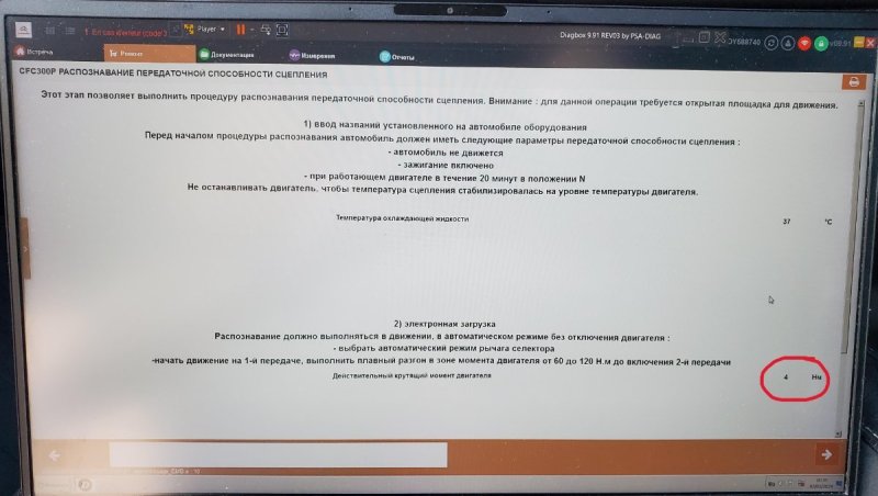

trionon Опубликовано 2 мая, 2024 Поделиться Опубликовано 2 мая, 2024 Интересное кино. Раньше на этапе , где была длинная инструкция нужно было сначала нажать зеленую галочку и начинать серию прогонов , а в последних версиях Диагбокса, в частности 9.91 на этом же экране выводится крутящий момент, как бы намекая, что прогоны нужно делать не нажимая стрелочку,т.е. не закрывая эту страницу ... Так может и ранее не нужно было. Ссылка на комментарий
