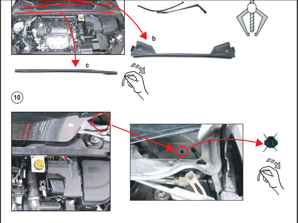

Не просыхает , вчера снимал пластиковую защиту лобового стекла, так вот по стеклу сбегает вода и правильно попадает в ниши где стоят дворники , там есть отверстия , и если сильные дожди, то вода не успевает стекать через дренажные отверстия, малы они, и попадает в салон,особенность наверное, вот рисунки и посмотрите место под лобовым стеклом ,, вот вам и проблемам, и как ее решить кто скажет или тупо на герметик посадить попробовать, так что в дожди обильные вода в салоне обеспечена, и не надо искать дырки в днище.
Что то мне напоминает волгу, да с ихнего сайте тыранул, может поможет
Берете 5 мл. одноразовы шприц, наполняете его мовилем и аккуратно промазываете место соединения лоб.стекла с кузовом и между стеклом и резинкой, даете просохнуть день и снова повторяете операцию. Больше протечек не будет.
