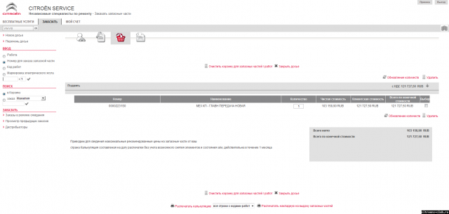

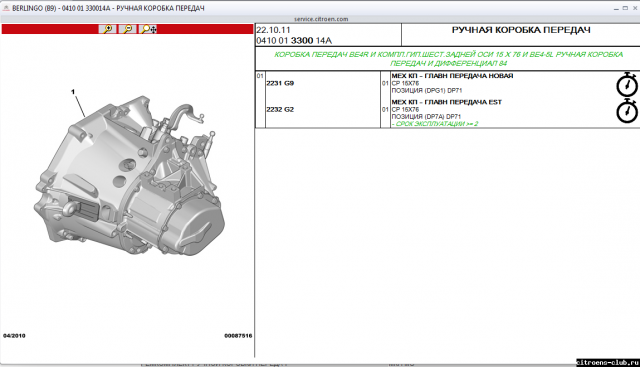

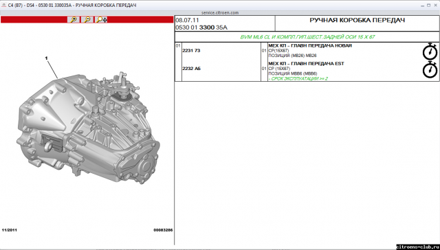

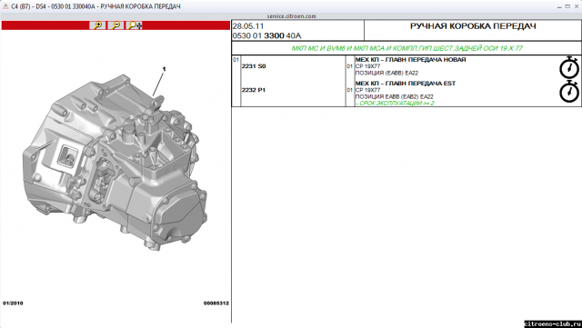

Wizman Опубликовано 26 января, 2013 Поделиться Опубликовано 26 января, 2013 Вчера был на ТО и пока лазил по салону, видел DS4 с THP200 и ручной коробкой передач с 6-тью ступеньками. У меня стоит движок VTi120 и есть многочисленные жалобы на недостаток 6ой передачи в Берлингосе, а все движки VTi серии ЕР6 наверное конструктивно однаковы. Вот и задумался -- а какие числа главной передачи и ступенек в бегемоте с VTi120 и на DS4 с МКПП6? Ну и второй вопрос сразу -- наверняка они еще и сцеплениями отличаются, моменты совсем разные -- какие стоят сцепления и там и там, и какие у них "присоединительные" размеры к движку и к коробке? Возможно ли поставить коробку МКПП6 на берлингоса? Кто умеет пользоваться технической документацией -- подскажите. Хотя бы чиселки для начала, чтобы было понятно интересно это или нет. -- Это правда, что у вас в России медведи по дорогам ходят? -- Брехня, нету у нас дорог ... Ссылка на комментарий
Бес Опубликовано 26 января, 2013 Поделиться Опубликовано 26 января, 2013 Кстати по местам подойти могут. Только кто примерять будет? Думаю даже с тоталя за четвертак как нашу - не купить. Shooter76 1 Природа мудра, и Всевышнего глаз Видит каждый наш шаг на тернистой дороге Наступает момент, когда каждый из нас У последней черты вспоминает о Боге... Ссылка на комментарий
Shooter76 Опубликовано 26 января, 2013 Поделиться Опубликовано 26 января, 2013 Wizman, про коробки смотри во вложении.kpp.pdf Бес и Wizman 2 Правила форума Ссылка на комментарий
Wizman Опубликовано 30 января, 2013 Поделиться Опубликовано 30 января, 2013 Ну судя по чиселкам, первые три передачи "длиннее", четвертая и пятая -- чуток "короче", ну и шестая -- "длинная" получается ... Нда уж, для экспериментов получается дороговато, а жаль ... -- Это правда, что у вас в России медведи по дорогам ходят? -- Брехня, нету у нас дорог ... Ссылка на комментарий
