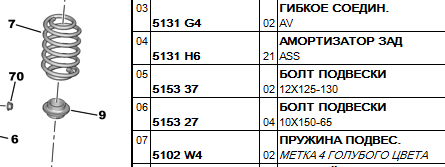

vovan_69 Опубликовано 13 декабря, 2011 Поделиться Опубликовано 13 декабря, 2011 крепления изофикс у меня все пучком, а вот на счет пружин это в ведение заблуждения покупателя, обещают усиленную на самом деле, кому верить каталогу или то что на пружины нарисовано. Снимок1.BMP Я ТУТ http://www.drive2.ru/r/toyota/1001273/ Ссылка на комментарий

vovan_69 Опубликовано 13 декабря, 2011 Поделиться Опубликовано 13 декабря, 2011 Так для познания ни кто вам менять ни чего не будет Здравствуйте, Владимир Анатольевич! Благодарю Вас за интерес, проявленный Вами к конструкции задней подвески Вашего автомобиля! Подобная скурпулезность в подходе к эксплуатации техники в наше время- большая редкость! Просмотрев официальную документацию производителя обнаружил, что Ваш Citroen комплектуется задними пружинами с единственным вариантом маркировки, а именно - четыре риски ГОЛУБОГО цвета.Смею предположить, что увиденная Вами расцветка соответствует этому. В случае, если бы могли существовать пружины другого типа, они маркировались бы рисками более контрастных цветов для устранения расхождений в их идентифицировании (красный, белый, зеленый и т.д.). Хочу добавить в заключение, что компания Citroen является серьезным производителем автомобильной техники мирового уровня, для которой качество сборки и соответствие комплектации конкретного автомобиля заявленной являются одними из приоритетных задач.Надеюсь, что у Вас не осталось никаких сомнений в высоком качестве сборки Вашего Citroen! -- С уважением, Сергей Качалов, руководитель сервиса Citroen. Тел. в Твери 43-29-43 mailto:sergey.kachalov@nordavtotver.ru CITROEN Норд-Авто Трейд г.Тверь,ул.Коробкова,5 Я ТУТ http://www.drive2.ru/r/toyota/1001273/ Ссылка на комментарий

Karter87 Опубликовано 13 декабря, 2011 Поделиться Опубликовано 13 декабря, 2011 Ха-ха, прикольно конечно,давайте просто подождем пока прийдут пружины, посмотрим их метки, не хочу сейчас ни на кого наговаривать. А написать, что все мы дальтоники проще всего. Но подумайте сами, при маркировке использовалась голубая краска (3 метки), сверху стоит еще одна, отчетливо видная, фиолетового цвета, видимо при маркировке кому-то совсем нечего было делать и он решил по быстрому сбегать за другой краской, оттенок-то все равно похржий, глядишь и не заметят, или еще лучше - на четвертой метке голубая краска кончилась))) ну и мазанули чем было))). Вообщем, повторюсь, наговаривать не буду, время прийдет - посмотрим. Но при звонке моего ОД в Москву говорилось о 3-х голубых и одной фиолетовой метке-решение Вы все знаете. Когда я сказал про метки на пружинах, на меня тоже посмотрели не очень адекватно, но после звонка в Москву все изменилось, даже деньги за мойку брать не стали)))! Ссылка на комментарий

Karter87 Опубликовано 14 декабря, 2011 Поделиться Опубликовано 14 декабря, 2011 Похоже на заводе вообще напряги с краской ))), именно на четвертую метку не хватает краски голубой))). Уже третий цвет, сначала был оранжевый, потом фиолетовый, теперь красный, они по цветам радуги подбирают)))? Кстати, если Вы заметили красную метку ниже 3-х голубых (те к земле), то у меня она тоже есть, но она вообще не похожа на метку, как буд-то краска капнула, а реальная 4-я метка оказалась на верхнем прутке, ближе к авто, фиолетового цвета. Ссылка на комментарий
vovan_69 Опубликовано 14 декабря, 2011 Поделиться Опубликовано 14 декабря, 2011 (изменено) если Вы заметили красную метку ниже 3-х голубых (те к земле), то у меня она тоже есть, но она вообще не похожа на метку, как буд-то краска капнула, Вот такая у меня красная, так кто знает телефон куда звонить . Изменено 14 декабря, 2011 пользователем vovan_69 Я ТУТ http://www.drive2.ru/r/toyota/1001273/ Ссылка на комментарий
Karter87 Опубликовано 14 декабря, 2011 Поделиться Опубликовано 14 декабря, 2011 Телефон куда звонит ОД вряд ли кто знает, потому как у них свои телефоны, единственное что Вы можете сделать - это позвонить линию поддержки ситроен и объяснить ситуацию, а именно пожаловаться на дилера, в плане того, что он отказывается от своих обязательств. Только сначала выясните что у Вас за метки, прежде чем начнете варить всю эту кашу, повторюсь - 4-я метка сверху, очень близко к авто, обычно очень грязная, в отличие от других 3-х, так что не поленитесь снять колесо, если самому лень, то кругом шиномонтажи стоят, рублей 70-80 дадите и при Вас колесо снимут, поставят обратно. А красная капля снизу - вряд ли вообще является какой либо меткой. Ссылка на комментарий
vovan_69 Опубликовано 14 декабря, 2011 Поделиться Опубликовано 14 декабря, 2011 Специально снимал колеса, фоткал, все не стал, думаю этого достаточно, вот то что у меня, написал ОД как он 3 раз с вложенным фото и как они прокоментируют Я ТУТ http://www.drive2.ru/r/toyota/1001273/ Ссылка на комментарий
