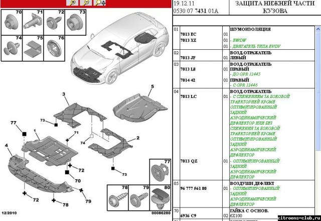

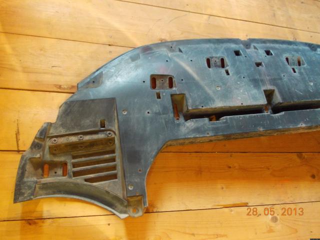

FreeTiller Опубликовано 2 июня, 2013 Поделиться Опубликовано 2 июня, 2013 (изменено) ХЗ, пробовал отгибать в этом месте, руку туда можно, наверно, какими-то неимоверными усилиями просунуть (!), но что-то откручивать там вслепую, то это на грани виртуозности, или ... по роду "деятельности"!) Я бы другим не советовал! Изменено 2 июня, 2013 пользователем FreeTiller Ссылка на комментарий
military_upir Опубликовано 2 июня, 2013 Поделиться Опубликовано 2 июня, 2013 ХЗ, пробовал отгибать в этом месте, руку туда можно, наверно, какими-то неимоверными усилиями просунуть (!), но что-то откручивать там вслепую, то это на грани виртуозности, или ... по роду "деятельности"!) Я бы другим не советовал! про виртуозов улыбнуло :). Я инженер-механик по самолету и двигателю :). Там да, бывает место подвигу, при замене агрегатов, а этот блочок фигня :)ЗЫ каждый выбирает наиболее простой, для себя путь. FreeTiller 1 Ссылка на комментарий
FreeTiller Опубликовано 2 июня, 2013 Поделиться Опубликовано 2 июня, 2013 Я инженер-механик по самолету и двигателю.. Слон!?) Это Почётно! Мы с тобой из одной отрасли! А если по теме, то путь должен быть простым и каждому доступным для повтора. Попробуй вот фото выложить всей последовательности! Ключ какой и на сколько, как там его засунуть!? Как защёлки вслепую на разъёмах отгибать!? УХХХХ! Танец с бубнями!!!)))))Снизу и то не удобно! Ссылка на комментарий
military_upir Опубликовано 2 июня, 2013 Поделиться Опубликовано 2 июня, 2013 Слон!?) Это Почётно! Мы с тобой из одной отрасли! А если по теме, то путь должен быть простым и каждому доступным для повтора. Попробуй вот фото выложить всей последовательности! Ключ какой и на сколько, как там его засунуть!? Как защёлки вслепую на разъёмах отгибать!? УХХХХ! Танец с бубнями!!!)))))Снизу и то не удобно! думал над этим, даже фотографии сделал, но не самого интересного- операции с самим блоком-рук не хватило :). Если бы кто видео записал, я б с удовольствием повторил на камеру. Тем более надо отремонтированный блок проверить :) Ссылка на комментарий
VaLeO 9-1 1 Опубликовано 3 июня, 2013 Поделиться Опубликовано 3 июня, 2013 А я енту хреновину снимал полностью... когда сетку ставил. Мороки, конечно, тьма. И царапается всё и всюду. Надо рубаху с длинным рукавом надевать, когда в щель ту руку пихать к реле. ... чем больше знаю я людей, тем больше нравятся собаки ... Ссылка на комментарий
VipFin Опубликовано 3 июня, 2013 Поделиться Опубликовано 3 июня, 2013 Парни сегодня мучился так и не смог снять этот пыльник, снял даже фары под ними действительно еще два болта его держит, но снять так его и не удалось, плюнул и поставил все назад со злости) Просто представил, что через месяц опять все назад снимать что бы перемычку достать ну его нафиг. Ссылка на комментарий
FreeTiller Опубликовано 3 июня, 2013 Поделиться Опубликовано 3 июня, 2013 Парни сегодня мучился так и не смог снять этот пыльник, снял даже фары под ними действительно еще два болта его держит, но снять так его и не удалось, плюнул и поставил все назад со злости) Просто представил, что через месяц опять все назад снимать что бы перемычку достать ну его нафиг. Я про пыльник под бампером имел ввиду. А ты какой снимал? Позишин намбэ фо: Ссылка на комментарий
VipFin Опубликовано 3 июня, 2013 Поделиться Опубликовано 3 июня, 2013 Блин, а я который под капотом) только зря мучался,а что если нижний снять то там разве легко подлезть можно будет? Ссылка на комментарий
VaLeO 9-1 1 Опубликовано 3 июня, 2013 Поделиться Опубликовано 3 июня, 2013 (изменено) вот и я говорю - хлопотно... Сам только со второго подхода осилил. Там надо,блин, с выпендрёжем и подвывертом её вытягивать, главное не спешить, чтоб чё нить не сломать, очень нежно защёлки отстёгивать надо и эти долбаные резино-пластиковые фартучки/шторочки по бокам постоянно мешают. Кстати, я катался без этой примочки, не долго правда, по городу чуть, жене приспичило...ехать...фары - на одном болту и бампер " в воздухе". Вырисовывается два варианта... 1- от FreeTillerа, относительно простой - снизу лезть, но необходим запас длины рук 2- от military_upirа, конкретная запара со съемом детальки из 675 поста, но доступ к реле и вентилятору идеален... Изменено 3 июня, 2013 пользователем VaLeO 9-1 1 ... чем больше знаю я людей, тем больше нравятся собаки ... Ссылка на комментарий
FreeTiller Опубликовано 3 июня, 2013 Поделиться Опубликовано 3 июня, 2013 (изменено) Блин, а я который под капотом) только зря мучался,а что если нижний снять то там разве легко подлезть можно будет? Он легко снимается: несколько винтов под торкс (номер не помню) и 6 штук под накидной на 10-ть. Потом снизу блок свободно доступен на расстоянии вытянутой руки. Изменено 3 июня, 2013 пользователем FreeTiller Ссылка на комментарий
