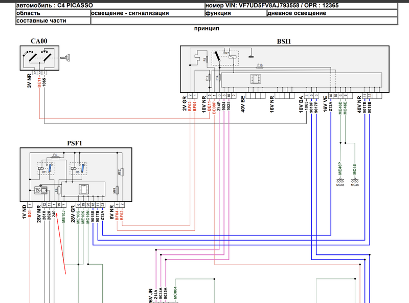

Popesych Опубликовано 15 августа, 2023 Поделиться Опубликовано 15 августа, 2023 В 14.08.2023 в 17:17, Kashintsev_MC сказал: проколоть зеленую резинку рядом с проводом, который в фишку уходит? Показать запроси схему по ВИН. давай проверим по схеме Баляць мае крылы Ссылка на комментарий
Бес Опубликовано 15 августа, 2023 Поделиться Опубликовано 15 августа, 2023 В 15.08.2023 в 13:42, Popesych сказал: давай проверим по схеме Показать https://citroens-club.ru/topic/74441-электрические-схемы-citroenpeugeot/?do=findComment&comment=1555249 Природа мудра, и Всевышнего глаз Видит каждый наш шаг на тернистой дороге Наступает момент, когда каждый из нас У последней черты вспоминает о Боге... Ссылка на комментарий
Popesych Опубликовано 15 августа, 2023 Поделиться Опубликовано 15 августа, 2023 @Бес и какой из них по генератору и конкретно @Kashintsev_MC генератору? Баляць мае крылы Ссылка на комментарий
Бес Опубликовано 15 августа, 2023 Поделиться Опубликовано 15 августа, 2023 @Popesych габаритные фонари.pdfПолучение информации... фары ближнего света фары дальнего света.pdfПолучение информации... Запуск двигателя 3.pdfПолучение информации... Запуск двигателя 2.pdfПолучение информации... Запуск двигателя.pdfПолучение информации... Гена только в Запуске. Popesych и алш 2 Природа мудра, и Всевышнего глаз Видит каждый наш шаг на тернистой дороге Наступает момент, когда каждый из нас У последней черты вспоминает о Боге... Ссылка на комментарий
Popesych Опубликовано 15 августа, 2023 Поделиться Опубликовано 15 августа, 2023 @Бес Степ, спасибо, а по ДХО схем я как понимаю не было? @Kashintsev_MC у тя уже новая электрика и на гену управление ДХО не повесишь. У тя есть Лексия? можешь посмотреть в телекодировках есть пункты по ДХО? Баляць мае крылы Ссылка на комментарий
Бес Опубликовано 15 августа, 2023 Поделиться Опубликовано 15 августа, 2023 В 15.08.2023 в 14:06, Popesych сказал: Степ, спасибо, а по ДХО схем я как понимаю не было? Показать Было. Он не просил их. дневное освещение.pdfПолучение информации... Природа мудра, и Всевышнего глаз Видит каждый наш шаг на тернистой дороге Наступает момент, когда каждый из нас У последней черты вспоминает о Боге... Ссылка на комментарий

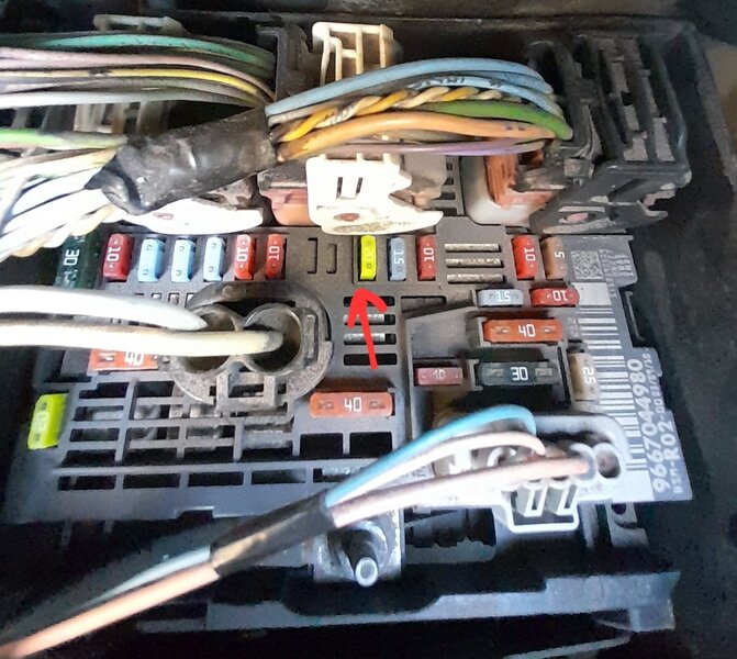

Popesych Опубликовано 15 августа, 2023 Поделиться Опубликовано 15 августа, 2023 @Kashintsev_MC на схеме есть Вывод, на котором должно появляться напруга для ДХО. Проверь предохранитель Ф4, он есть в блоке? Баляць мае крылы Ссылка на комментарий
Kashintsev_MC Опубликовано 15 августа, 2023 Поделиться Опубликовано 15 августа, 2023 @Popesych Чуть позже смогу проверить, отпишусь! Спасибо) VF7UD5FV8AJ793558 Ссылка на комментарий
Royal257 Опубликовано 15 августа, 2023 Поделиться Опубликовано 15 августа, 2023 В 15.08.2023 в 14:50, Popesych сказал: Французы жлобы. Они лишнюю проводку не кладут. Показать Ну не скажи. Я когда сам ставил фаркоп нашел за облицовкой в багажнике всю проводку для установки блока прицепа, включая CAN-шину. Поставил блок, активировал Лексией и все штатно исключает в сигнале парктроника шар фаркопа, определяет подключение прицепа и отключает при этом задний парктроник, а так же диагностирует целостность лампочек прицепа. Ссылка на комментарий
Kashintsev_MC Опубликовано 15 августа, 2023 Поделиться Опубликовано 15 августа, 2023 @Popesych Ф4 на 20А в блоке есть. Судя по мануалу, на нем висит омыватель фар (авто достался с отключенной функцией, но форсунки в бампере стоят). VF7UD5FV8AJ793558 Ссылка на комментарий

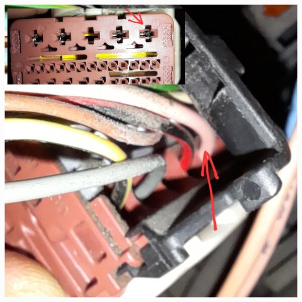

Popesych Опубликовано 15 августа, 2023 Поделиться Опубликовано 15 августа, 2023 @Kashintsev_MC посмотри на этом 28V MR разъеме первый пин занят или свободен? Баляць мае крылы Ссылка на комментарий
Kashintsev_MC Опубликовано 15 августа, 2023 Поделиться Опубликовано 15 августа, 2023 @Popesych первый пин занят. VF7UD5FV8AJ793558 Ссылка на комментарий
Popesych Опубликовано 16 августа, 2023 Поделиться Опубликовано 16 августа, 2023 @Kashintsev_MC ну тогда может и разъём для ДХО есть. Номер провода кстати какой на этом пине? @Бес а кинь скрины местоположения этого штатного ДХО. Как то смущает двойные фонари. С чем ДХО совмещено? С габаритами или поворотниками? Баляць мае крылы Ссылка на комментарий
Бес Опубликовано 16 августа, 2023 Поделиться Опубликовано 16 августа, 2023 В 16.08.2023 в 03:57, Popesych сказал: а кинь скрины местоположения этого штатного ДХО. Как то смущает двойные фонари. С чем ДХО совмещено? С габаритами или поворотниками? Показать 22.pdfПолучение информации... 11.pdfПолучение информации... 12.pdfПолучение информации... 21.pdfПолучение информации... Природа мудра, и Всевышнего глаз Видит каждый наш шаг на тернистой дороге Наступает момент, когда каждый из нас У последней черты вспоминает о Боге... Ссылка на комментарий
Kashintsev_MC Опубликовано 16 августа, 2023 Поделиться Опубликовано 16 августа, 2023 @Popesych номера на проводе указано два: 5291 • 542 VF7UD5FV8AJ793558 Ссылка на комментарий
Бес Опубликовано 16 августа, 2023 Поделиться Опубликовано 16 августа, 2023 Обозначения проводов.pdfПолучение информации... Природа мудра, и Всевышнего глаз Видит каждый наш шаг на тернистой дороге Наступает момент, когда каждый из нас У последней черты вспоминает о Боге... Ссылка на комментарий
Popesych Опубликовано 16 августа, 2023 Поделиться Опубликовано 16 августа, 2023 В 16.08.2023 в 07:55, Kashintsev_MC сказал: номера на проводе указано два: 5291 • 542 Показать Значит не тот разъем смотришь. По схеме провод должен быть с номером 240 @Бес а найди плиз где разъем этот IC07B 10V JN Баляць мае крылы Ссылка на комментарий
