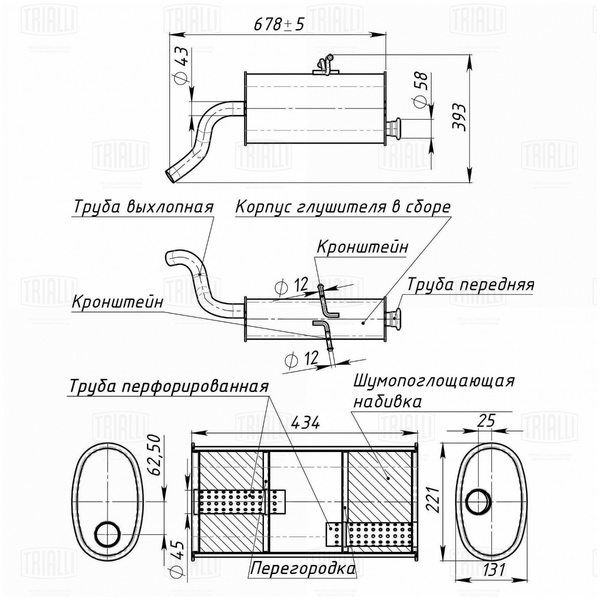

A20C Опубликовано 25 октября, 2023 Поделиться Опубликовано 25 октября, 2023 Вдруг пригодится: TRIALLI EMM 2002 Ссылка на комментарий

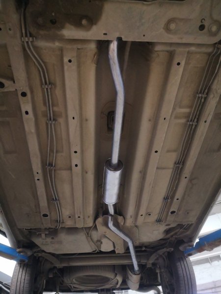

A20C Опубликовано 28 сентября, 2024 Поделиться Опубликовано 28 сентября, 2024 поставил резонатОр CBD120.050. встал как родной, качество на уровне оригинала, тяжёленький. Звук выхлопа стал тише, родной хоть и не имел сквозных дыр, но уже звенел. Вобще не в первый раз сталкиваюсь с изделиями этой российской фирмы, нареканий не было, молодцы, стараются! Ссылка на комментарий
