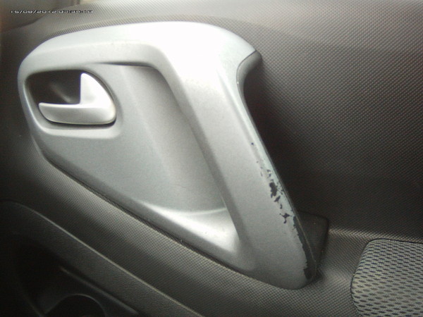

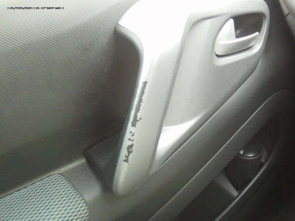

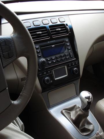

китаец на французе Опубликовано 14 августа, 2012 Поделиться Опубликовано 14 августа, 2012 у некоторых владельцев В9 (чаще у Типи почему то) бывает проблема с ручками дверей в салоне - облазит напыление.... ну вот заморочился с винилом - вроде симпатично получилось.... Ром, ты любишь это дело - vetfelix, Romeo, Жек@ и 2 других 5 МАШИНЫ МЕНЯЮТСЯ - ДРУЗЬЯ И ФОРУМ ОСТАЮТСЯ!!! Ссылка на комментарий

китаец на французе Опубликовано 15 августа, 2012 Поделиться Опубликовано 15 августа, 2012 ДомКультуры приехать не успел - всех послал... стоит - 120руб. за кусок метровый и часа 1.5 времени.....таких кусков я сначало 4 штуки испортил.... но я себе всё равно буду переделывать - нашёл винил под кожу и дерево..... правда там цена 950 за метр погонный....поэтому надо потренироваться ещё предварительно... mms-spb 1 МАШИНЫ МЕНЯЮТСЯ - ДРУЗЬЯ И ФОРУМ ОСТАЮТСЯ!!! Ссылка на комментарий

китаец на французе Опубликовано 15 августа, 2012 Поделиться Опубликовано 15 августа, 2012 (изменено) ну скажу одно - обтягивать бампер или крыло - это одно, обтягивать ручку с таким кол-вом загибов - ну ка повторите кто нибудь! я переделывал таким макаром свой 59 - полный эксклюзив был, там таких заморочек не так много - и то неделя ушла. Юр, тянется, но плохо - греть надо... ещё говорят есть клей спец. для винила - ибо краешки отклеиваются... Мишань - тебе надо в таком варианте - ещё мне плёнка "хамелион" понравилась - но в салоне смотреться не будет.... Изменено 15 августа, 2012 пользователем китаец на французе rybak, Romeo и mms-spb 3 МАШИНЫ МЕНЯЮТСЯ - ДРУЗЬЯ И ФОРУМ ОСТАЮТСЯ!!! Ссылка на комментарий

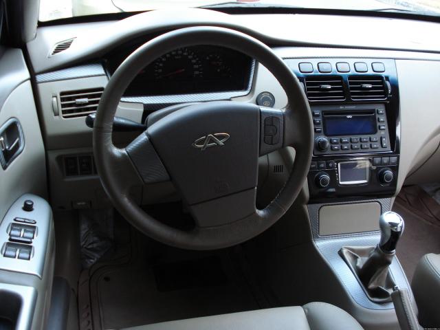

РоманS Опубликовано 19 сентября, 2012 Поделиться Опубликовано 19 сентября, 2012 я уже думал над этим. Но хочется самому научиться обтягивать карбоном. Из личного опыта:На самом деле,сложного нечего нет,нужна небольшая сноровка. Работать с "кабаном",проще всего,так как он структурный и косячков на нём,не так заметно, как на глянце,например. Цвета тут,то же играют роль. Самым необходимым инструментом является-фен(бытовой можно.Коэффициент растяжения при нагреве у винила почти 100процентов, но при этом теряются свойства клеящиеся основы,для этого используют спец.клей,как описывал Николай. Для сложных форм на вогнутых поверхностях.(на фото Николая,видно,где он необходим) На выпуклых частях,после обтягивания и удаления ненужного.Для фиксации плёнки в нужной форме,на тыльной стороне изделия можно использовать,но аккуратно,простой супер клей. Естественно всё это делается только на "сухую". Вот и вот мой личный опыт в этой области на предыдущем авто. :thank_you: На Бегемоте,пока применения не нашёл для себя.Хотелось обтянуть капот с кешёткой-антигравийкой, но "на коленке"не получится-пробывал.Нужна качественная 3М плёнка или руки профессионала,а лучше и то и другое,вместе :grin: Но за это,в Москве просят от 5руб. Может кто знает,из Москвичей,где со скидкой можно обтянутся? Подскажите,буду благодарен... :hi: mms-spb 1 Ссылка на комментарий

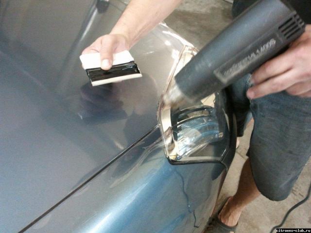

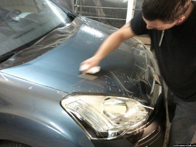

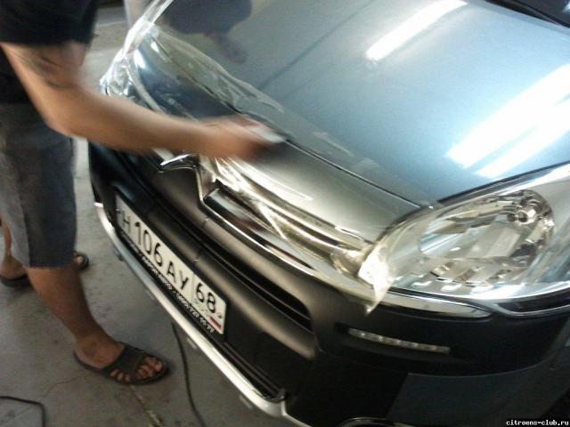

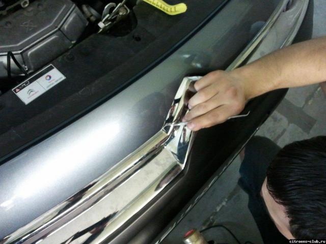

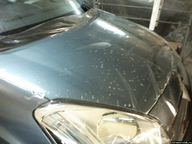

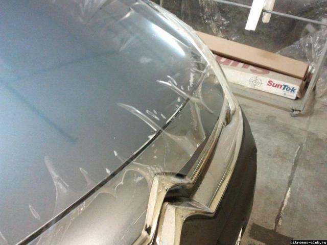

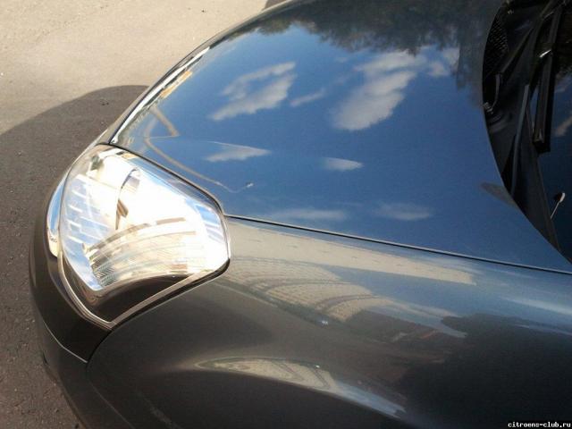

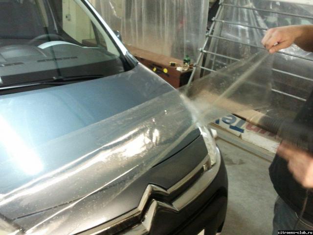

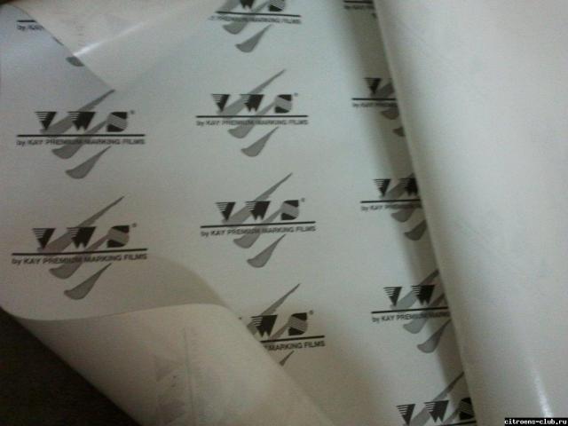

РоманS Опубликовано 25 сентября, 2012 Поделиться Опубликовано 25 сентября, 2012 В продолжении темы. На берлоге-5,многие интересовались темой антигравийного покрытия. Я всё же сделал себе у профессионалов и запечатлел некоторые моменты,возможно поможет тем,кто возьмется самостоятельно. Виниловая пленка Oracal,не подойдет,сразу сказали, клеили вот такую. (3М-оочень дорого) Очень эластичная и многое прощает... Прозрачная-только на мокрую... выгоняем "Johnson & Johnson" остальное сушим... обрезаем лишнее,греем,выравниваем... осталось завести торцы... подложка самой пленки решётка радиатора-аналогично расправляем... без стоматологии, не куда... результат на выходе... Делал в Одинцово,естественно необходимо подходящее помещение. Кто возьмется сам-удачи...Мне негде. :hi: RogaliK, китаец на французе, mms-spb и 2 других 5 Ссылка на комментарий
