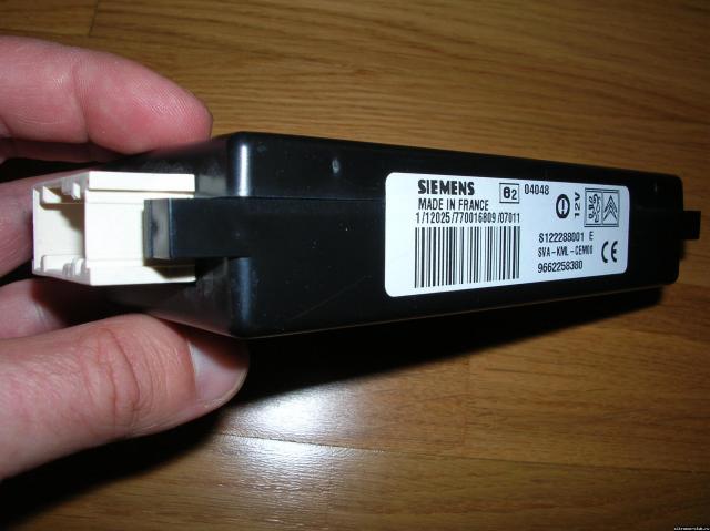

Royal257 Опубликовано 2 августа, 2012 Поделиться Опубликовано 2 августа, 2012 Спасибо огромное за эту тему, удалось разобраться с процедурами обновления и настройки, все получилось. У меня машина Grand Picasso из Франции, возможно поэтому отсутствует блютуз, так как там есть какие то ограничения по использованию этой технологии связи, включить его не удалось, а хотелось бы чтоб телефон цеплялся к голове, а не вставлять симку. Из темы возникли вопросы: RТ4 отличается от RT5 отсутствием блютуса Это достоверная информация? Т.е. модуль блютуз отсутствует именно в голове? В этой теме есть примеры не удачи при попытке включить блютуз, даже у автора темы: похоже, блютус на рт4 это миф, либо я что-то не так делаю ( Верил в то что для счастья необходимо менять голову, но в другой теме наткнулся на разговор про штатный блютуз и вроде получается что это отдельный модуль или я не прав? Если действительно достаточно приобрести только модуль, подключить его и активировать, то может кто знает как это делается? Ссылка на комментарий
Fund Опубликовано 2 августа, 2012 Автор Поделиться Опубликовано 2 августа, 2012 Royal257, отдельный модуль подключается к RD4, к РТ4 его не подлкючить похоже, да и стоит он не дешево, проще купить паррот в RT4 нет блютуса на железном уровне, если после активации его через мираскрипт ничего не заработало. было: С4VTS, C2VTS, C4THP, C4PicassoTHP, DS3THP, DS3THP, RCZ THP, 406 dw10ated есть: 208 1.6Hdi что-то не работает в машине - проведите адаптацию покрышки! Ссылка на комментарий
Royal257 Опубликовано 2 августа, 2012 Поделиться Опубликовано 2 августа, 2012 Т.е. все таки модуль должен быть встроен в голове? Жаль, насколько понимаю Паррот это внешняя приставка со своим экраном, хотелось бы что бы было штатно. Ссылка на комментарий
