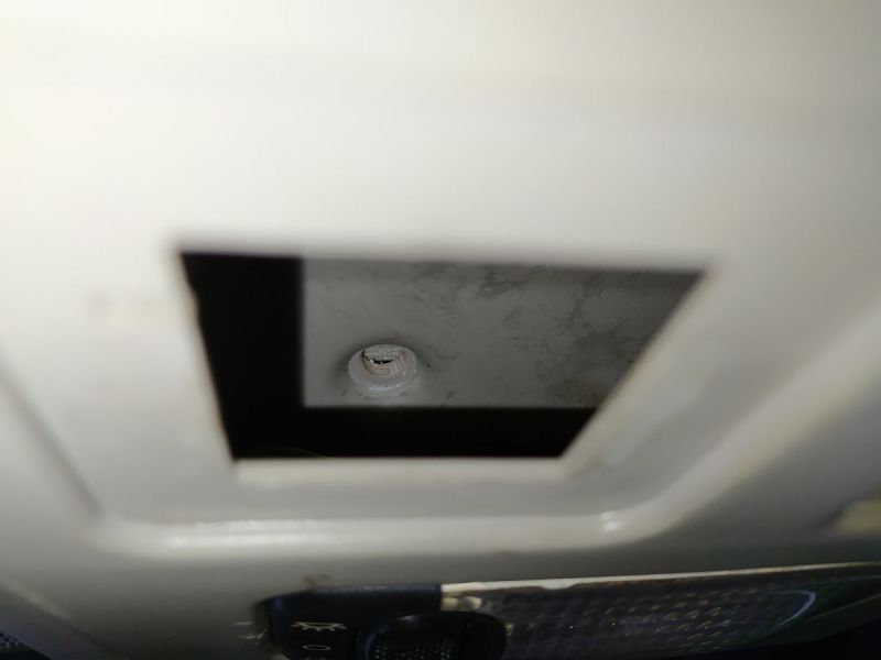

Nbf Опубликовано 30 января, 2020 Поделиться Опубликовано 30 января, 2020 6 часов назад, Олегович сказал: Найти под обшивкой места закладных под пистоны. Я на полке даже мест под эти пистоны не отыскал. А уж где и в каком месте искать под обшивкой - вот загадка. И пистоны не так волнуют, как кронштейны эти с фото выше.. 4 часа назад, Ситруа Жомапель сказал: сфотографировать Что именно? Кронштейны есть на фото выше. На фото сквозь плафон видны отверстия под крепеж полки, но они приходятся на дырку из под плафона... Я не грустный, я - трезвый! :) VF7GJKFWCAX520124 Ссылка на комментарий

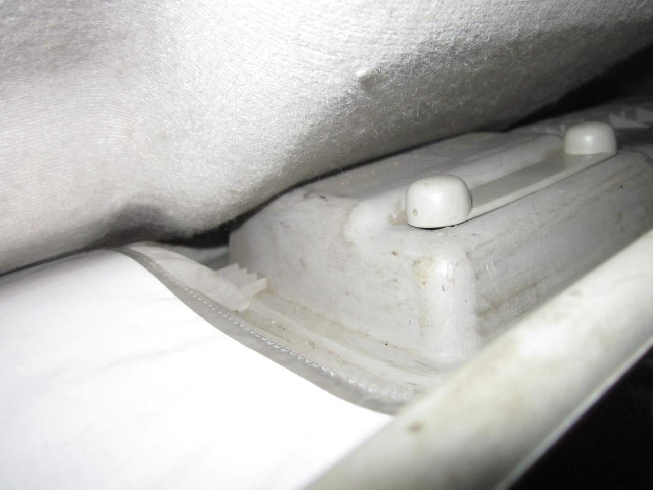

ВПН Опубликовано 30 января, 2020 Поделиться Опубликовано 30 января, 2020 Спойлер М49, ,Может чем поможет. С осени пыль не протирал. Олегович, Бес и Nbf 3 Нормальность - понятие оооочень относительное. © Ссылка на комментарий
Nbf Опубликовано 30 января, 2020 Поделиться Опубликовано 30 января, 2020 На самом деле очень даже помогло - я хоть теперь понимаю, где оно должно быть - попробую обшивку помучать... А можешь фонарик скинуть и сфоткать - как и к чему полка по середине крепится? У меня в ней два явных отверстия под крепеж, но приходятся эти дырки в аккурат на проем, оставшийся после штатного фонаря. З.Ы. Полка на М49 и М59 одинаковые. Я не грустный, я - трезвый! :) VF7GJKFWCAX520124 Ссылка на комментарий

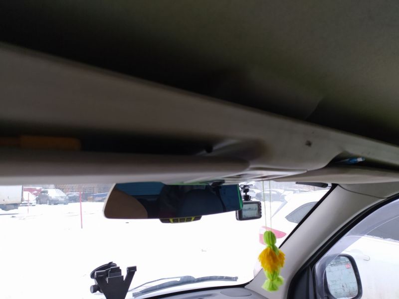

ВПН Опубликовано 30 января, 2020 Поделиться Опубликовано 30 января, 2020 сейчас Нормальность - понятие оооочень относительное. © Ссылка на комментарий

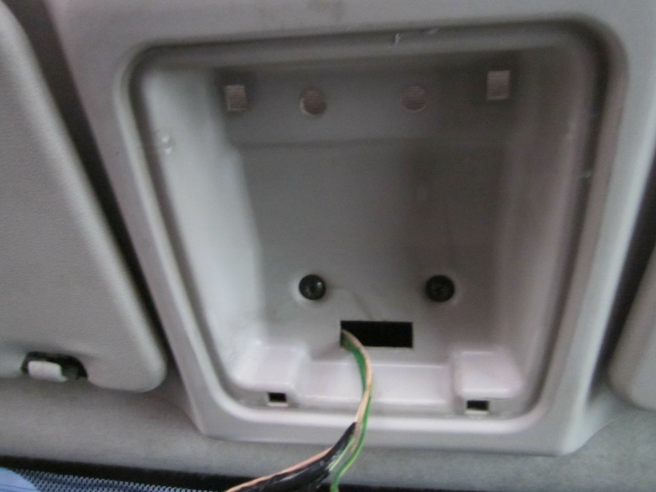

ВПН Опубликовано 30 января, 2020 Поделиться Опубликовано 30 января, 2020 Спойлер Последняя заглушка сверху. Наверное чтоб защелки не царапались или чтоб их случайно не открыть. Nbf, Олегович и Бес 3 Нормальность - понятие оооочень относительное. © Ссылка на комментарий
Nbf Опубликовано 30 января, 2020 Поделиться Опубликовано 30 января, 2020 Понятно. Выходит я был прав - дырки по делу. Буду соображать, ага. В общем - выручил - так выручил, спасибо! Я не грустный, я - трезвый! :) VF7GJKFWCAX520124 Ссылка на комментарий
