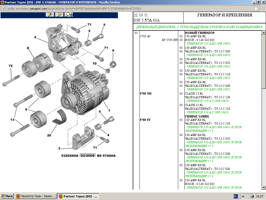

mms-spb Опубликовано 4 сентября, 2012 Поделиться Опубликовано 4 сентября, 2012 Про ролик я услышал на форуме Типии Клуба. Там продают. Может я чего не понял? или не тот двигатель? Позже зайду к ним и уточню. Я уже и не помню, когда менял ГРМы, поэтому и уточняю, а то пробег подходит к 80тыс.км. Значит, купил все правильно. vadim-61, :thank_you: ! Ссылка на комментарий
mms-spb Опубликовано 4 сентября, 2012 Поделиться Опубликовано 4 сентября, 2012 Ролик ремня генератора Ссылка на комментарий
АндрюхА® Опубликовано 10 сентября, 2012 Поделиться Опубликовано 10 сентября, 2012 А вот на ремне генератора разве есть ролик? Мне раньше такие машины не попадались.Иногда если не было кондиционера стоял ролик вместо него.Натяжка или генератором или гидроусилителем. Для вас будет новостью, но там их даже два ролика, натяжной и обводной! Ссылка на комментарий
