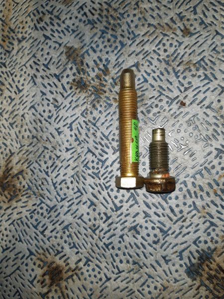

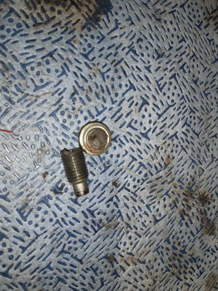

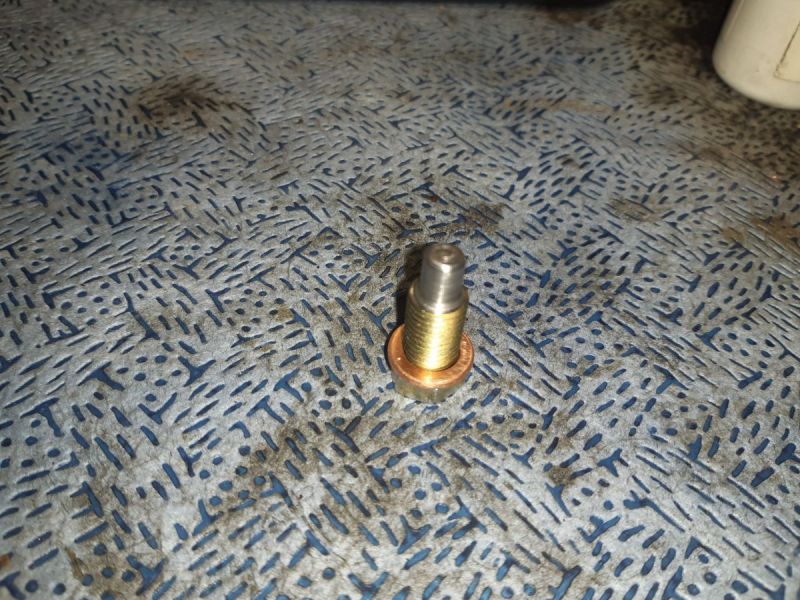

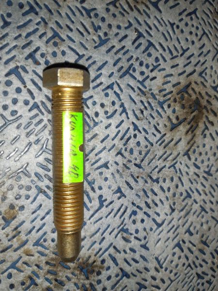

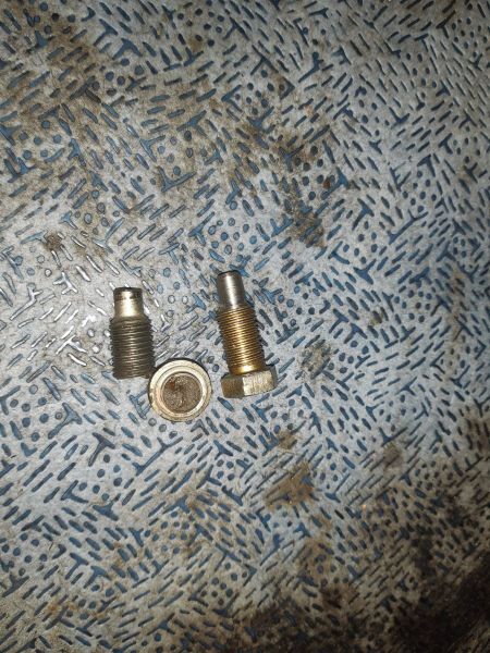

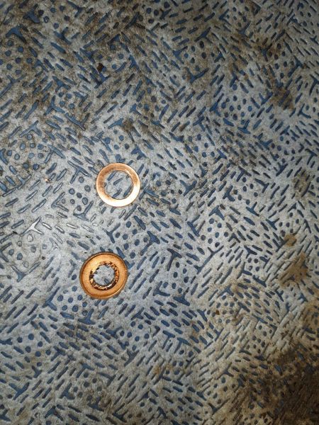

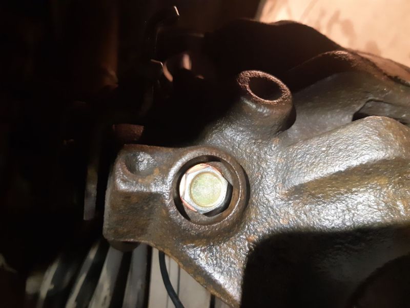

Novuhodonosor Опубликовано 9 ноября, 2019 Поделиться Опубликовано 9 ноября, 2019 Поделюсь своими мытарствами с пятгиранным болтом. После замены пыльника поршня через какое-то время обнаружил, что уменьшается уровень жидкости в бачке. Поиски привели к недавно разбиравшемуся левому суппорту. Обнаружил подтек из-под пятигранного болта. Что мы в таких случаях делаем? Надо подтянуть! Благо есть пятигранная головка на 14. Что-то легко пошла! надо еще, и еще, и оп-ля, головка болта в руках, а из-под заломыша бодро течет тормозуха. Красота! Поиск в сети говорит, что такой болт можно найти только в суппорте. Новый смысла покупать нет. Б/у ждать долго, под заказ из других городов. Да и за самый стремный вариант мин. 800 руб плюс доставка, без гарантии, что этот болт не свернется также как и мой. Заломыш легко достал экстрактором. Образмерил - резьба М10х1,25. Поиски на авторынке привели в камазовский магазин, где был подобран болт какой-то кулисы. Токарь на работе за 15 минут придал ему необходимую форму. Уплотняется этот болт по резьбе герметиком но в моем случае, что-то пошло не так и герметик дал течь после предыдущего вмешательства. Поэтому, чтобы не наступать на те же грабли поставил болт на медную шайбу, изготовленную из старой прокладки форсунки 1,6 hdi. Рассверлил внутреннее отверстие до диаметра 10 мм. Все вышеописанное привожу на фото. В итоге цена вопроса 40 руб. за болт. Токарка, в моем случае бесплатно. А главное - сухо! Бес и mabu 2 Ссылка на комментарий
