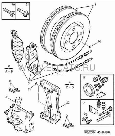

На схеме ее нет. Она входит в комплектацию суппорта, установлена в полости цилиндра. Приобретать новый суппорт из-за одной детали не очень хочется. Может у кого есть разваленный суппорт с С5, я буду очень признателен.

Всем привет! На переднем суппорте есть пятигранный болт. когда нажимаешь педаль тормоза из-под него гонит жидкость. Для чего этот болт? Может его можно подкрутить, или нужен ремонт?
ребята, подскажите пожалуйста, на переднем суппорте есть пятигранный болт. из под него вытекает тормозная жидкость. может кто сталкивался или знает, для чего этот болт и можно ли его подкрутить, либо не обойтись без ремонта? заранее спасибо.
tkach У меня такое было на С5-I,СТОшники своими кривыми руками полезли крутить, когда колодки меняли, хрупкий падла(этот болт отвечает за механизм ручника), ищи пока не поздно другой болт(подбери лучше обычный шестигранный, но только точно такой-же длинны), иначе вся тормозная уйдёт. Изменено пользователем alexqwertyuio
Пользуюсь LEXIA V347.99 и PP2000 V24.47
tkach, Как уже и сказали, этот болт фиксирует механизм ручника внутри цилиндра. На самом механизме есть паз, в который этот болт и вкручивается. В теории подтекать из него ну никак не должно. Может герметик какой поможет. Но только аккуратнее с ним, если много выкрутите, механизм выскочит (он на пружине) и придется весь суппорт разбирать и заново собирать.
