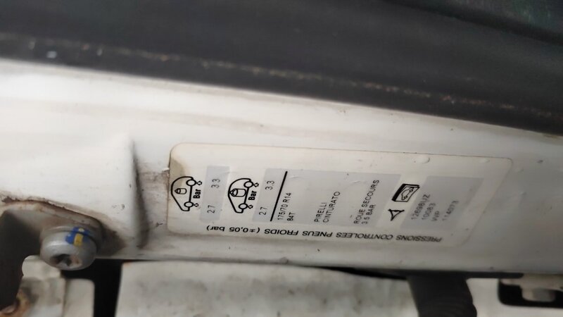

rolixe Опубликовано 18 июля, 2023 Поделиться Опубликовано 18 июля, 2023 Я поддерживал давление в передних колесах 2,2, за 11 сесонов летние шины износились по краям, что значит низкое давление. На шильдике передние 2,7 задние 3,3. Шильдик на фото. Бес и ВПН 2 Ссылка на комментарий
