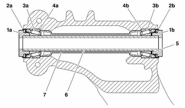

tarakan67 Опубликовано 25 декабря, 2010 Поделиться Опубликовано 25 декабря, 2010 (изменено) Вот схема подшипников заднего рычага для С5 первого поколения b3dp08vd.bmp Искомая шайба под номером 5 Насчёт резинок(сайлентов?) крепления балки к кузову ничего не могу сказать сам не менял Изменено 25 декабря, 2010 пользователем tarakan67 Ссылка на комментарий
