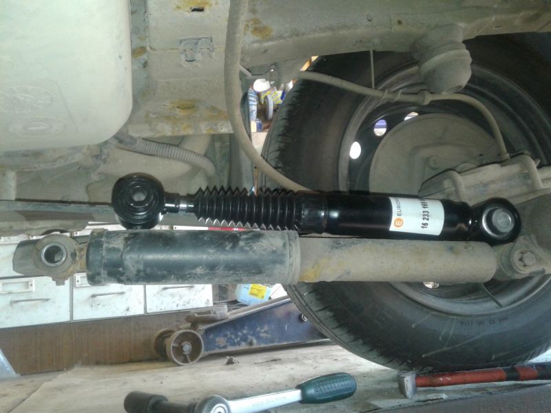

АндрюхА® Опубликовано 21 декабря, 2018 Поделиться Опубликовано 21 декабря, 2018 Удалось кому подобрать аналоги задних амортов 5206YF? Ссылка на комментарий
АндрюхА® Опубликовано 15 июня, 2019 Поделиться Опубликовано 15 июня, 2019 Отвечу сам себе) Ситроен сервис показывает 1623316980 как аналог 5206YF, заказал их, по факту они намного короче, и по ушам другие, явно на типи B9. Интересная машина, аналогов нет, оригинал не подходит) Ссылка на комментарий

DenSSS Опубликовано 10 февраля, 2021 Поделиться Опубликовано 10 февраля, 2021 Я в итоге поставил каябу от патфайндера. Резинки заднего стабилизатора от шнивы Стойки стабилизатора от мазды или вольво Павел. 1 Ссылка на комментарий
АндрюхА® Опубликовано 10 февраля, 2021 Поделиться Опубликовано 10 февраля, 2021 @DenSSS можно артикул каябы, без переделок подходят? Ссылка на комментарий
DenSSS Опубликовано 10 февраля, 2021 Поделиться Опубликовано 10 февраля, 2021 12 минут назад, АндрюхА® сказал: @DenSSS можно артикул каябы, без переделок подходят? KYB 443294 Чуть чуть нижнее ухо со втулкой шире, чем проушина на мосту. Либо немного разжать проушину, либо подточить ухо на аммо. И разок появился скрип из-за того, что между балкой моста и проушиной грчзь набилась - очень маленький зазор остается. В остальном отлично работают! Ссылка на комментарий
