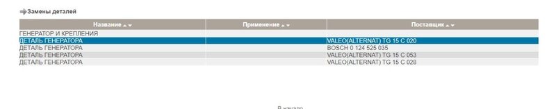

Бес Опубликовано 26 августа, 2022 Поделиться Опубликовано 26 августа, 2022 Регулятор какой-нибудь на генераторе есть? Природа мудра, и Всевышнего глаз Видит каждый наш шаг на тернистой дороге Наступает момент, когда каждый из нас У последней черты вспоминает о Боге... Ссылка на комментарий
Бес Опубликовано 26 августа, 2022 Поделиться Опубликовано 26 августа, 2022 Есть... Вот на картинке сверху вниз 1234 строчки. Так и файлики обозвал. Посмотри какой у тебя генератор и посмотри этот регулятор. ДЕТАЛЬ ГЕНЕРАТОРА 1.pdf ДЕТАЛЬ ГЕНЕРАТОРА 2.pdf ДЕТАЛЬ ГЕНЕРАТОРА 3.pdf ДЕТАЛЬ ГЕНЕРАТОРА 4.pdf ВПН и Nbf 2 Природа мудра, и Всевышнего глаз Видит каждый наш шаг на тернистой дороге Наступает момент, когда каждый из нас У последней черты вспоминает о Боге... Ссылка на комментарий
