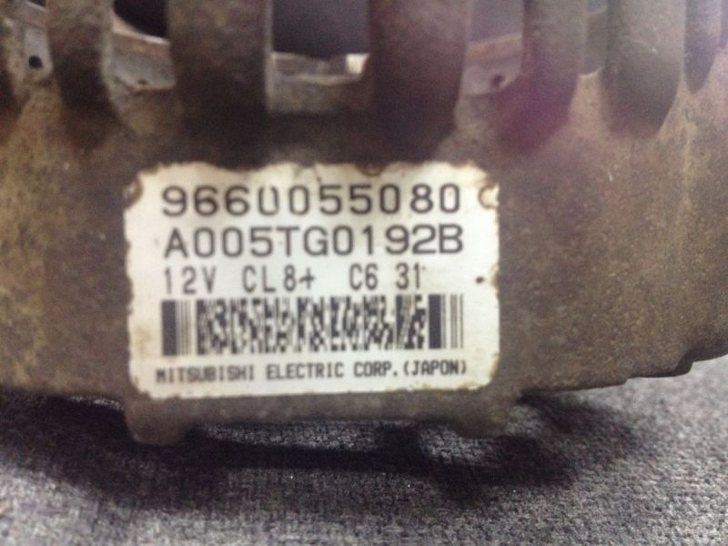

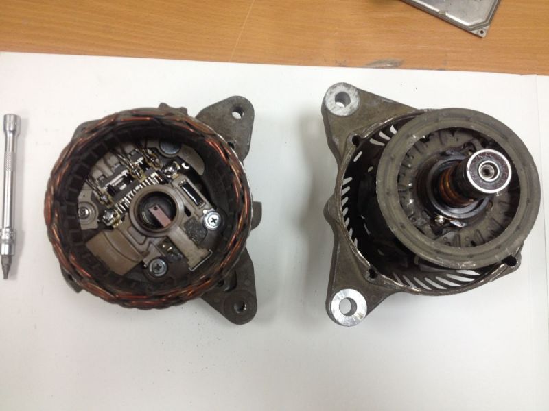

G-SHOCK Опубликовано 1 июня, 2018 Поделиться Опубликовано 1 июня, 2018 Свои 5 копеек Всем привет! Настал тот долгожданный момент-и полетел генератор Mitsubishi). Началось все как всегда неожиданно-включился значок АКБ. Что делать? Поездил малость, сообщение о ошибке выскакивало при нагрузке в бортовой сети(включено много потребителей). Лексия в помощь. Подключил, глобальный тест, покопавшись в ней, ошибка сразу указала на неисправность генератора и это на пробеге больше 186000т.км. Поездив еще пару дней-недоехал до работы. Колобок начал ругаться на своем языке замигало и началось отрубаться все подряд. В общем заглох на трассе. оттащили на галстуке с работы друзья, поменяли реле управления(я его заказал но оно не подошло.. Приехали. Новый генератор более менее нормальный-от 12-13 т.р. нее не вариант-будем ремонтировать. Перелопатив кучу тем на различных форумах в поисках нужной информации(почти 2 бессонные недели)-нашлось решение.Генератор Mitsubishi 80A A005TG0192B(12V CL8+) Список деталей к замене(все равно весь разбирать и пробег нехилый у него)Подшипник передний 6303DDUC3E D NS7S5Подшипник задний B8-85T12DDNCXMC3E ENSS5Коллектор 330719 (были следы износа одной из дорожек-снять поставил новый-2 минуты работы паяльником и съёмником)Диодный мост(диоды по 50А.) RM-202Регулятор генератора [VR-H2009-160](по ошибке купил другой-не пошел) Вся проблема в управлении нужен именно BSS.Зажита для гайки(колпачок резиновый) 5733 75Это основные детали которые я поменял. Когда читал темы про подобный генератор-у многих он не доходил и 130000 и разбирался плохо. Готовился и я к этому. Повезло. может то что я мою двигатель несколько раз за год, или просто перед разбором залил все соединения жидким ключём)))подолз на работу во дворе поставил машину на стоянку. Спокойно сняв и разобрав генератор на детали. Паяльник подогнали времен СССР 100 вт. меньше небрал пайку моста и реле управления. Все собрал. Поставил. Работает. напряжение только почему то стабильно 13.6 вольт(с макс. нагрузкой и и средней). А так я доволен проделанной работой. Олегович и Бес 2 ) Ссылка на комментарий
Бес Опубликовано 1 июня, 2018 Поделиться Опубликовано 1 июня, 2018 Свои 5 копеек Всем привет! Настал тот долгожданный момент-и полетел генератор Mitsubishi). Началось все как всегда неожиданно-включился значок АКБ. Что делать? Поездил малость, сообщение о ошибке выскакивало при нагрузке в бортовой сети(включено много потребителей). Лексия в помощь. Подключил, глобальный тест, покопавшись в ней, ошибка сразу указала на неисправность генератора и это на пробеге больше 186000т.км. Поездив еще пару дней-недоехал до работы. Колобок начал ругаться на своем языке замигало и началось отрубаться все подряд. В общем заглох на трассе. оттащили на галстуке с работы друзья, поменяли реле управления(я его заказал но оно не подошло.. Приехали. Новый генератор более менее нормальный-от 12-13 т.р. нее не вариант-будем ремонтировать. Перелопатив кучу тем на различных форумах в поисках нужной информации(почти 2 бессонные недели)-нашлось решение. Генератор Mitsubishi 80A A005TG0192B(12V CL8+) Список деталей к замене(все равно весь разбирать и пробег нехилый у него) Подшипник передний 6303DDUC3E D NS7S5 Подшипник задний B8-85T12DDNCXMC3E ENSS5 Коллектор 330719 (были следы износа одной из дорожек-снять поставил новый-2 минуты работы паяльником и съёмником) Диодный мост(диоды по 50А.) RM-202 Регулятор генератора [VR-H2009-160](по ошибке купил другой-не пошел) Вся проблема в управлении нужен именно BSS. Зажита для гайки(колпачок резиновый) 5733 75 Это основные детали которые я поменял. Когда читал темы про подобный генератор-у многих он не доходил и 130000 и разбирался плохо. Готовился и я к этому. Повезло. может то что я мою двигатель несколько раз за год, или просто перед разбором залил все соединения жидким ключём))) подолз на работу во дворе поставил машину на стоянку. Спокойно сняв и разобрав генератор на детали. Паяльник подогнали времен СССР 100 вт. меньше небрал пайку моста и реле управления. Все собрал. Поставил. Работает. напряжение только почему то стабильно 13.6 вольт(с макс. нагрузкой и и средней). А так я доволен проделанной работой. Оригинал тут. Природа мудра, и Всевышнего глаз Видит каждый наш шаг на тернистой дороге Наступает момент, когда каждый из нас У последней черты вспоминает о Боге... Ссылка на комментарий
G-SHOCK Опубликовано 3 июня, 2018 Поделиться Опубликовано 3 июня, 2018 Долго радоваться не пришлось-опять ошибка Battery charge or electrical supply faulty.(2 дня радости-сменились опять бессонными ночами))) Копаем дальше, дали наводку на обмотку статора. В понедельник скинем разберем и проверим на сопротивление обмотку. Бес 1 ) Ссылка на комментарий

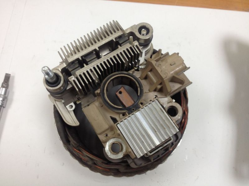

G-SHOCK Опубликовано 6 июня, 2018 Поделиться Опубликовано 6 июня, 2018 Вечер, гараж, вокруг одни французы))), Сняли , разобрали и прозвонили все элементы генератора-Причина появления ошибки стала непропайка(сам виноват пользовался устаревшими технологиями пайки) выводов обмотки статора генератора, активный флюс, хороший припой и все нормально. Но мы на этом не остановились. Спасибо Сергею(его знают в Оренбурге-спец по французам)Больше 12 часов в сервисе(в какой тока бубен шаманский не били-результат один)пробовали 3 разных реле, на одном даже перепаяли микросхему-не помогло. То напряжения упало до 11.86 волт то немного подымется, пробовали отсоединять разъем управления-для работы генератора в аварийном режиме-поднимается напряжение до 13.8 и все... Моцк продолжает кипеть. Ошибка остается во вкладке впрыск. "Неустранимая ошибка управление генератором" и все на этом. Копаем дальше. Бес 1 ) Ссылка на комментарий

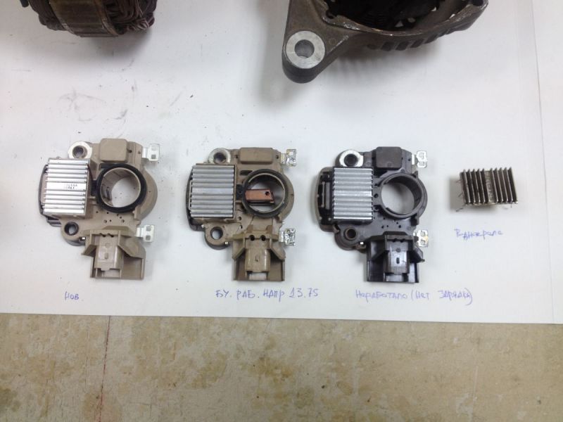

G-SHOCK Опубликовано 7 июня, 2018 Поделиться Опубликовано 7 июня, 2018 Есть информация что у оригинального реле регулятора Митсубиши A866X57472 есть 2 польских аналога(AS ARE5112 и AS ARE5095) но у них разный ID. Один я сейчас тестирую(AS ARE5112 он же MOBILETRON VR-H2009-160). Двигатель работает нормально, обороты стабильны, ошибки нет на экране БК. Свет не моргает. ) Ссылка на комментарий

G-SHOCK Опубликовано 5 июля, 2018 Поделиться Опубликовано 5 июля, 2018 Продолжаем(пока без картинок) AS ARE5095(ждал его 2 недели, потеряли при отправке, заказал второе пришло вовремя)-поставил данное реле-напряжение с малой нагрузкой(свет, радио, по мелочи)_-14.12 вольт стабильно, при полнейшей нагрузке(а мерил на горячем двигателе да еще и температура на улице +38)-проседает до 13.45 вольт. но потом потихонечку подымается. Но вентилятор на радиаторе как включится-так стабильно 13.40 вольт. и пока он работает напряжение выше не подымается. Покатаем еще недельку- во вторник буду лексией смотреть ошибки. Тогда и подготовлю отчет в полной мере с картинками. Олегович и Бес 2 ) Ссылка на комментарий

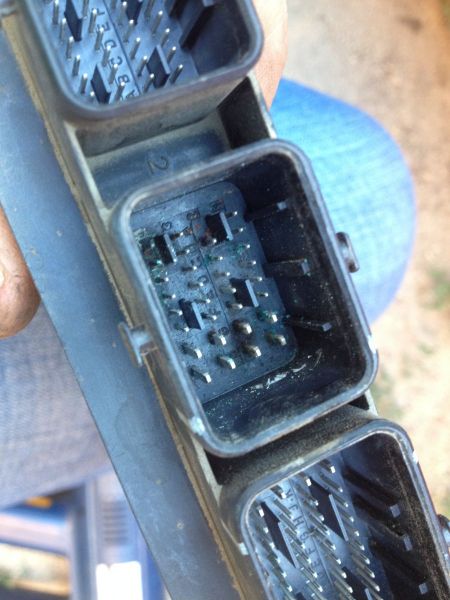

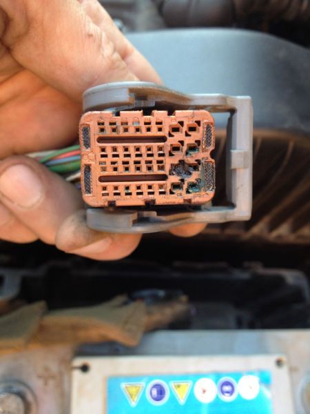

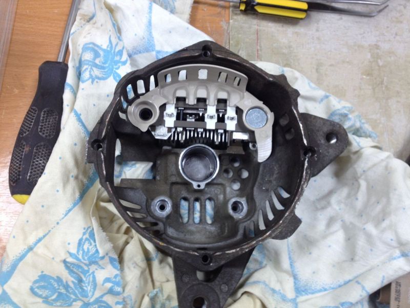

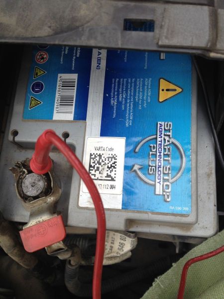

G-SHOCK Опубликовано 12 апреля, 2019 Поделиться Опубликовано 12 апреля, 2019 Всех приветствую! Прошу прощения за очень долгое молчание-стройка и прочие радости жизни. Ну о хорошем-генератор исправно работает! Недавно делали тест АКБ сказали что остаточная емкость 38%(насколько правда-не знаю) поехали картинки) Заодно сменил диодный мост Испытуемые, был еще один-но он выбыл сразу же. Итог работы порадовал. Но засада была в другом-дай думаю проверю разъемы блока двигателя. Вот тут я попал-вода в среднем герметичном разъеме. Откуда она там-загадка. Соответственно от туда и проблема с генератором-ножку одну съела коррозия-поправимо! В итоге-фен, спирт, мелкий инструмент, немного слов...все заработало, ошибки пропали.все работает(вот думаю чем окончательно вылечить ножку разъема)Ищу блок двигателя-а пока родной работает! Осенью неожиданно сломался бензонасос-заменен(12 лет отпахал на 98)) но не выкинул-попробую восстановить. Отметил 2 сотки пробега-сейчас уже 203400 пробега) Бес 1 ) Ссылка на комментарий

G-SHOCK Опубликовано 21 июля, 2021 Поделиться Опубликовано 21 июля, 2021 Продолжаю тему по генератору-в апреле опять пришлось ремонтировать генератор, заказал уже знакомое реле(ARE5095), смутила цена в емексе-низкая очень. И как видно не зря. Вчера ночью еду по трассе-выскакивает ошибка и светится индикатор акб. Приехали...докатил до ближайшего фонаря, тестер на клеммы акб-заряд на заведенном двигателе -11.86 вольт. Толи качество такое деталей стало-2 месяца(4000 т. км.) пробег после ремонта. Если еще раз сломается после ремонта-буду менять на новый. На время поставлю реле vr-h2009-160 mobiletron. Бес 1 ) Ссылка на комментарий
G-SHOCK Опубликовано 10 августа, 2021 Поделиться Опубликовано 10 августа, 2021 Продолжу тему-по генератору...сгорел диодный мост, заменили, проверили в мастерской. Все нормально! 245000 полет нормальный. Бес 1 ) Ссылка на комментарий
