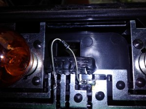

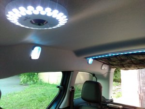

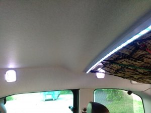

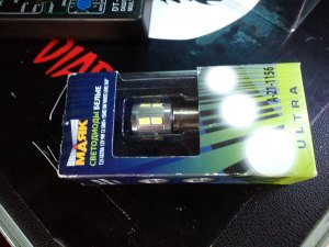

Маклер Опубликовано 22 июня, 2017 Поделиться Опубликовано 22 июня, 2017 Лёгкая доработка задних фонарей для повышения безопасности движения - впаиваем подходящий по характеристикам диод в плату фонаря и получаем дополнительный Стоп-Сигнал из задних противотуманных фонарей. Функция противотуманного фонаря при этом сохраняется . ВАЖНО - "родную" лампу противотуманного фонаря ОБЯЗАТЕЛЬНО заменить на менее мощную по потребляемой мощности - иначе будет срабатывать защита и данный СТОП сигнал не будет работать вообще. Я заменил на светодиодную линзованную "Маяк" . по идее будет работать и с обычной на 5 или 10 Вт. Диод использовал с маркировкой SF18. Диод показан "голым" для наглядности - потом "одел" в термоусадку. Доделал сетку для хранения курток (под потолком над багажником) и подсветку задней части салона - подсоединил штатно походную "люстру" и подключил RGB модули через контроллер для светодиодных лент - теперь цвет подсветки салона с пульта . Probolic и Wizman 2 Ссылка на комментарий
Wizman Опубликовано 22 июня, 2017 Поделиться Опубликовано 22 июня, 2017 Про подключение противотуманки. Делал такую штуку ещё очень давно на отцовском М-412 -- диоды нещадно горели, поэтому потом воткнул диоды не в цепь лампы ПТФ, а в цепь управления реле лампы ПТФ. Диод SF-18 имеет максимальный прямой ток 1А и прямое падение напряжения 1,85В -- есть шанс что при лампе накаливания в 10Вт он будет перегорать, тем более в кембрике. Ещё как вариант -- подключать вместо диода полевик в диодном включении или тиристор. p.s.: А БСИ не ругается, что теперь в ПТФах стоят диодные лампы, или они идут с обманкой? Можно артикул сразу такого диода? Бес 1 -- Это правда, что у вас в России медведи по дорогам ходят? -- Брехня, нету у нас дорог ... Ссылка на комментарий
Маклер Опубликовано 22 июня, 2017 Поделиться Опубликовано 22 июня, 2017 Понаблюдаю пока ... Ошибок пока не высветилось . Диод - да, согласен, работает " на пределе". Но можно второй впаять в параллель или сразу - более мощный. Артикул светодиодки - на фото. Брал в Би-Би. Думаю - что они без "обманки". И они очень хорошо будут светить в фонарях заднего хода. Wizman 1 Ссылка на комментарий
Wizman Опубликовано 22 июня, 2017 Поделиться Опубликовано 22 июня, 2017 Но можно второй впаять в параллель или сразу - более мощный.Два диода в параллель -- это не правильно, правильно -- более мощный. Неправильно, потому как два диода всё равно слегка отличаются и тогда тот, у которого ВАХ круче будет нести львинную долю нагрузки, а второй как сбоку бантик. Для того чтобы выровнять токи в параллельном включении последовательно с ними втыкают резюки небольшого номинала, сопротивление резюков подбирают чтобы падение напряжения на них заведомо смещала рабочую точку диодов в область крутой части характеристики ВАХ в пределах допустимого технологического разброса. Эти резюки соответственно будут греться и отбирать полезную мощность, что не есть хорошо. Для правильного подбора диодов нужно искать нужные приборы в разделе выпрямительные плоскостные диоды на барьере Шоттки. Ну или аак-то так, забыл уже классификацию. :) p.s.: Спасибо за тыкание носом в фотки наклеек, я был невнимателен ... Бес 1 -- Это правда, что у вас в России медведи по дорогам ходят? -- Брехня, нету у нас дорог ... Ссылка на комментарий
Маклер Опубликовано 23 июня, 2017 Поделиться Опубликовано 23 июня, 2017 (изменено) Понял , спасибо за науку. Тогда не буду огород городить - перепаяю на более мощные диоды. Хотел P6KE91CA - но они как -то не так тестером звонятся , написано - Двунаправленный Изменено 23 июня, 2017 пользователем Маклер Ссылка на комментарий
Маклер Опубликовано 24 августа, 2017 Поделиться Опубликовано 24 августа, 2017 Диоды SF-18 выдержали эксплуатацию в задних фонарях при пробеге в 10 тысяч км. - в Казахстан скатался . Поэтому менять на более мощные пока не буду. Перед поездкой поменял лампы головного света - поставил "Маяк" +90% - 600 руб. за комплект. Отзывы в интернете не врут - лампы очень стоящие . Разница с "родными" лампами ощутимая. Nafanya, mms-spb, Бес и 3 других 6 Ссылка на комментарий

Маклер Опубликовано 29 августа, 2017 Поделиться Опубликовано 29 августа, 2017 @mms-spb, Пардон , +100% ....))) упаковка такая , брал в БИ-БИ. Ссылка на комментарий

alexansh101 Опубликовано 30 августа, 2017 Поделиться Опубликовано 30 августа, 2017 Пардон , +100% ....))) упаковка такая , брал в БИ-БИ. Приветствую!Они правда круто светят? Ресурс каков? Магазин БИ-БИ знаю, как минимум один, на перекрестке ул. Есенина и пр. Просвещения Ссылка на комментарий
Маклер Опубликовано 30 августа, 2017 Поделиться Опубликовано 30 августа, 2017 @alexansh101, По ресурсу- выдержали пробег в 10 тысяч , дальше видно будет . Брал в Би-Би на Славе. Светят на уровне дорогих ламп , на мой взгляд. Подъезжайте по темноте - покажу наглядно. Ссылка на комментарий
alexansh101 Опубликовано 30 августа, 2017 Поделиться Опубликовано 30 августа, 2017 Светят на уровне дорогих ламп , на мой взгляд.Т.е. белый свет дают? Подъезжайте по темноте - покажу наглядно.Куда подъезжать? Ссылка на комментарий
Маклер Опубликовано 30 августа, 2017 Поделиться Опубликовано 30 августа, 2017 @alexansh101, Нет, чисто белого нет , с желтизной. Ул. Бабушкина , дом 45. тел. 8 981 885 7792. Звоните заранее . Ссылка на комментарий
