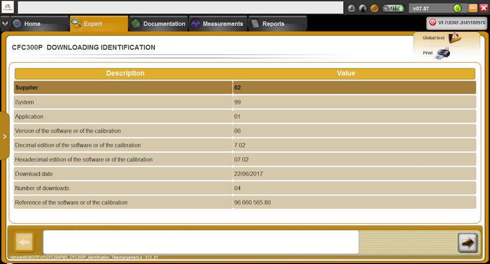

bvfromru Опубликовано 13 августа, 2018 Поделиться Опубликовано 13 августа, 2018 (изменено) Буду благодарен за скрины и информацию о состоянии ваших счетчиков, у кого есть прибор, и о версии прошивки компа коробки. Был когда-то у офов, не смогли проверить последняя это версия или нет. Сцепление при этом предлагают менять, а версию прошивки посмотреть не могут а ведь новый выжимной требует новую версию по., ну это ладно, отступление, кто прошивал комп коробки, какая у вас версия? Обновлял прошивку робота в 2017, референс новой версии у меня такой (двигатель EW10a): Но не факт, что прям стоит бросаться ее обновлять. Все равно ж никто по сути не знает что она дает, доступны только слухи. А откуда инфа что новый выжимной требует новую версию? Как-то это сомнительно.. Скрины счетчиков попозже сделаю, выложу. Изменено 13 августа, 2018 пользователем bvfromru Ссылка на комментарий
Ruler Опубликовано 13 августа, 2018 Поделиться Опубликовано 13 августа, 2018 @bvfromru, Привет, информация о замене прошивки была в технической документации на ситроен сервис после выхода нового реферанса на выжимной(выкладывалось здесь на форуме). Так же к сбору версий ПО предлагаю указывать тип двигателя, так как вероятно настройки(и прошивки) сцепления разные. По крайней мере у меня сразу после замены калькулятора с другой машины начались дерганья при переключениях, которые так и не прошли после замены сцепления и различных калибровок. Все хочу доехать ПО обновить, но у официалов постоянно какие-то отмазки от данной процедуры. Ссылка на комментарий
bvfromru Опубликовано 13 августа, 2018 Поделиться Опубликовано 13 августа, 2018 Ясно, спасибо. EW10A у меня. Ссылка на комментарий
bvfromru Опубликовано 14 августа, 2018 Поделиться Опубликовано 14 августа, 2018 (изменено) Буду благодарен за скрины и информацию о состоянии ваших счетчиков Хотел, в общем, счетчики выложить. Но не нашел их... Похоже с обновлением прошивки этот пункт меню просто убрали. Сейчас у меня в Диагбоксе меню робота выглядит так: Изменено 14 августа, 2018 пользователем bvfromru Ссылка на комментарий
