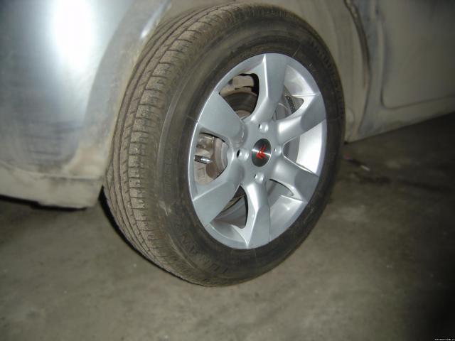

Муки выбора дисков завершились!Вчера в Автоэксперте купил диски и там же шиномонтаж ,семейный бюджет похудел на 10 килорублей,выкладываю фото заднего правого Изображение
